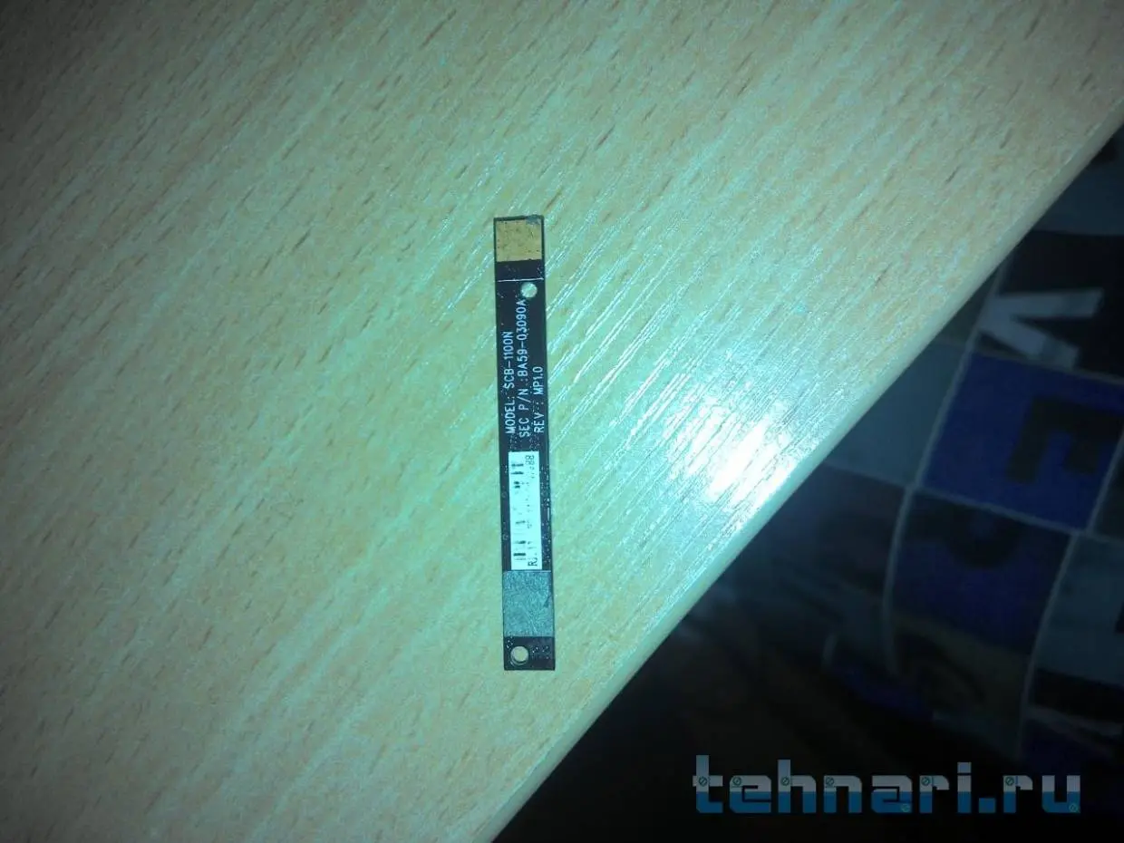

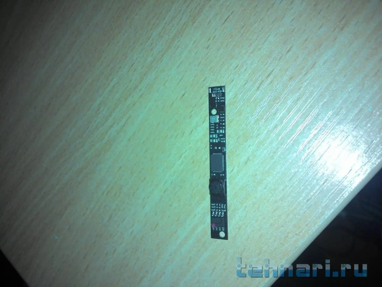

Уважаемые форумчане, вот такой вопрос: есть вебкамера, нужно к пк подключить не знаю как- вот фото
Просто контактов 5, а на USB 4

А воз и нынче там(про фото). Это незаконченное изделие, её напрямую к USB не получится подключить.
Это готовая камера от какого-то гнусмаса, гуглится по названию на второй фотке. Распиновки не нашел. Определяется как USB-камера. Я бы вручную вызвонил питание и нашел по разводке линии данных, останется при необходимости переполюсовать линии данных. Пятый провод по идее должен быть на индикатор включения.
Да вы правы я поспешил с ответом. Ну тогда топикстартеру надо выложить фотки хорошего качества- что бы можно было разобрать куда идут контакты подключения и названия микросхем.
