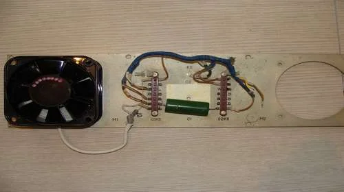

Есть пластина, на ней должны быть 2 вентилятора модели "1,0ЭВ-1,4-4-3270 У4", у меня есть только 1, на вентиле написано 220в 50гц, присутствует конденсатор модели к75-10, много разных проводов.
Хочу поставить его на комп, но чтобы он работал от 220в, помогите разобраться что как и куда припаивать, распишите прямо по пунктам.
Фото присутствует.

220 вольт на провода 2 и 3, между проводом 1 и 2 - конденсатор. Кстати какая его емкость? У меня такой же вентилятор валяется, хочу его куда нибудь присобачить.

Конечно шумит, такой малыш, а проганяет через себя 140 м3 воздуха за час. Их использовали в свое время для ожлаждения передатчиков радиолокационных станций.
