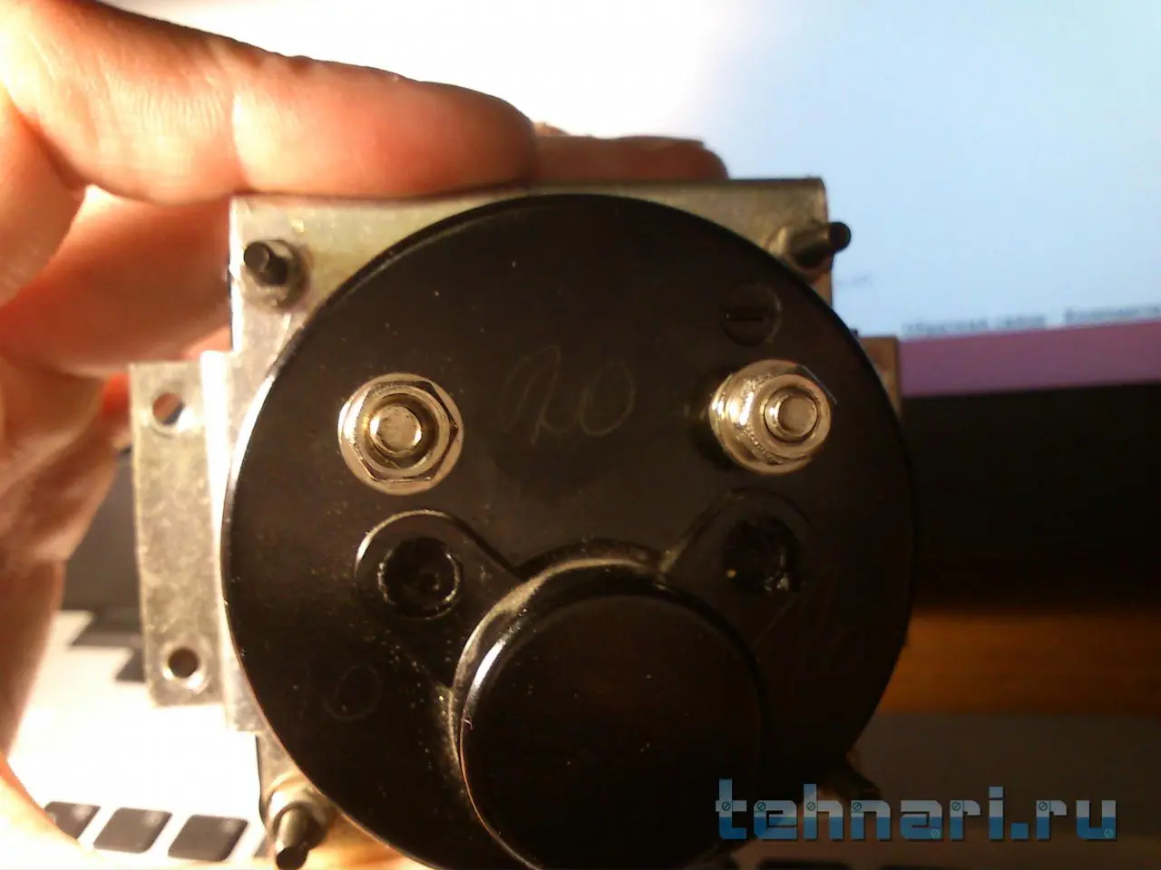

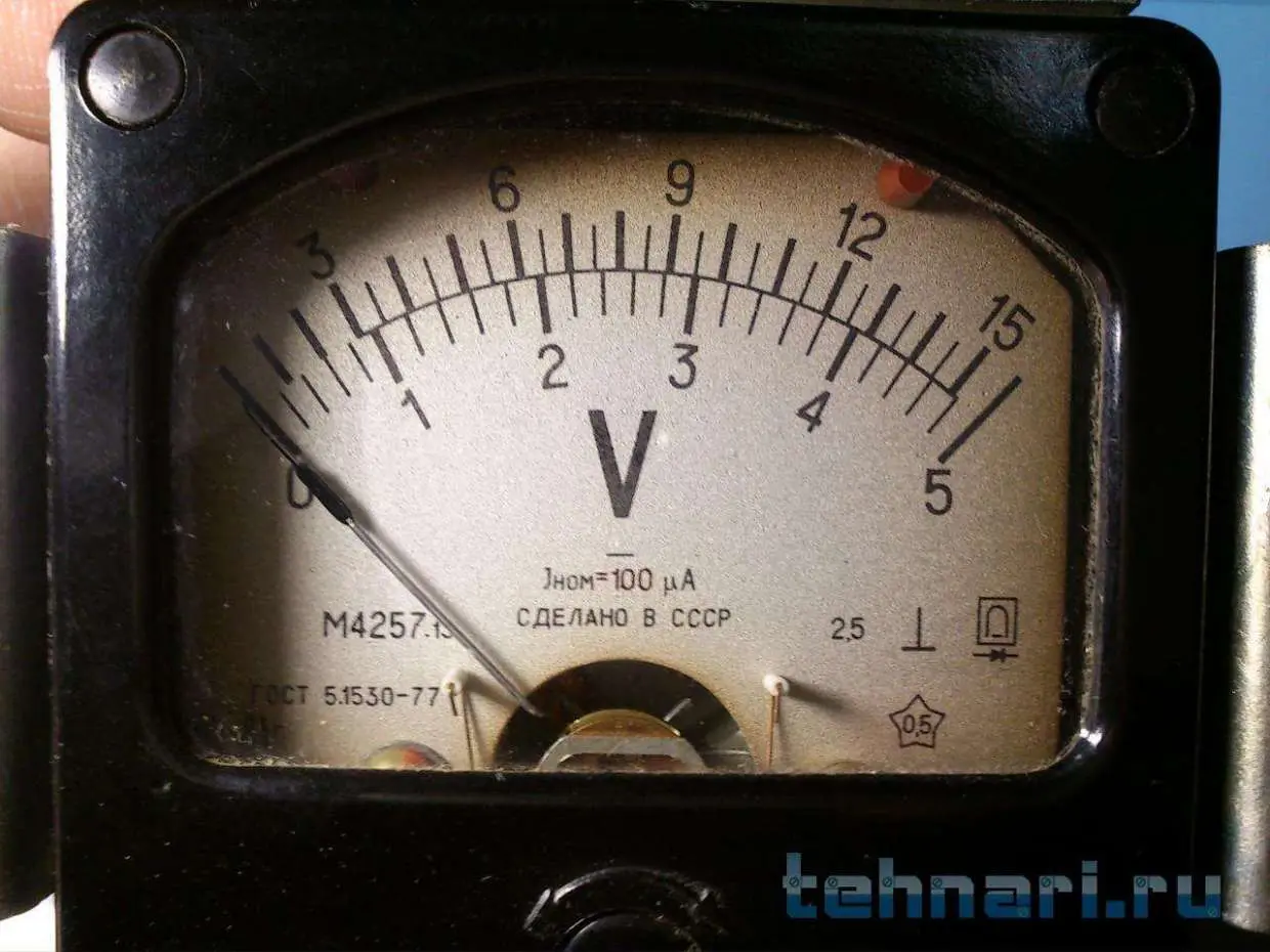

Итак, имеется вольтметр со сдвоенной, как я понимаю, шкалой 5/15В Iном = 100мкА постоянного тока. Нужен совет по подключению его в цепь. Планирую контролировать заряд свинцового аккумулятора. Есть мысль, что необходим шунтирующий резистор либо что-то иное, т.к. даже от пальчиковой батарейки прибор зашкаливает.
Подскажите, товарищи, как поступить?

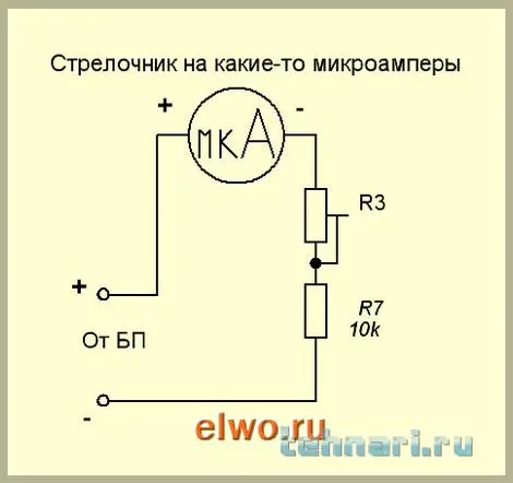

Для изготовлении вольтметра из миллиамперметра, нужен добавочный резистор, а не шунтирующий.
