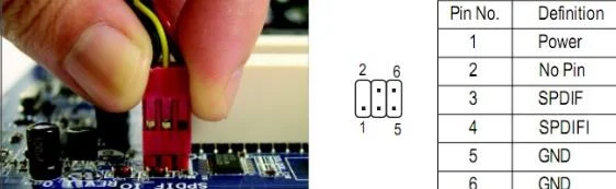

Привет.Подскажите как подключить звук к видеокарте на ней audio + и -c материнки на ней +5v ,SPDIF OUT ,GND .Какой контакт с каким связать чтобы не напортачить.Заранее спасибо.
Вот так для материнской платы.
черный №6 - Земля - GND (это минус) для видео карты это "минус" тоже.
Красный №2 - главный провод.SPDIF OUT который, для видео карты идет в плюс.
после этого нужно драйвер, на звук и видео переустановит.
в разделе звука ( в панели управления) появится новый выход .
