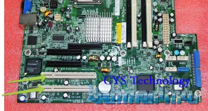

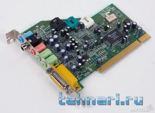

доброго дня всем :) тема такая, досталась радость в виде Proliant, мать - ML 110 G4 с камнем - Intel Xeon 3040, плюс Nvidia Ge Force GT630 (кстати без видяхи, разрешение экрана поменять не могу). всё бы отлично, но нет звука, да и воткнуться некуда. было решено воткнуть звуковую карту, взял первую попавшуюся - Vortex SQ1500, открыл системник и озадачился :)
фотки матери и звуковой на миниатюрах. как воткнуть звук? или бывают звуковые с другим расположением контактных площадок? посоветуйте пожалуйста выход из этой ситуации. заранее спасибо.

В один из двух белых разъемов внизу платы. Называется PCI.
Только учтите, что и на эту, и на встроенную нужны драйвера, по этому звука и нет, и разрешение на строенном видеоускорителе не меняется.

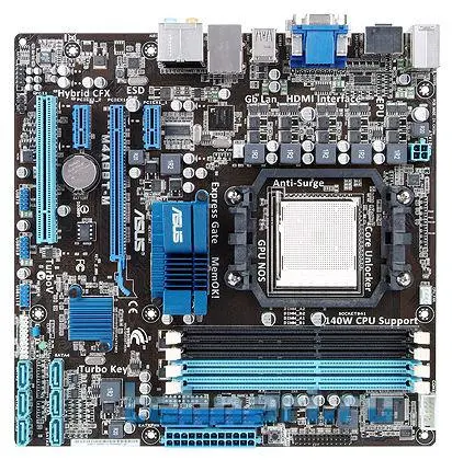

    76.9 KB · Просмотры: 79
спасибо, это я понял. вы внимательно посмотрите на PCI разъемы и контактную площадку звуковой. получается она будет расположена разъемами внутрь системника.
А, увидел. Это ваша материнка странная, может серверная... На обычной эти разъемы наоборот стоят.
Тогда ищите драйвера для встроенного аудио.
Да, чот, как то раком получается...

Вариант простой, убрать железную планку, поставить так и вывести разъемы удлинителем, благо они продаются.
Это разъёмы PCI 3,3v (в отличие от "обычных" 5-ти вольтовых, ключ у которых расположен справа. Под напряжением имеется в виду амплитуда сигналов данных). PCI платы бывают либо на одно напряжение (соответственно - с одним ключом, как у Вашей 5-ти вольтовой звуковушки), либо универсальные (с двумя прорезями).
Короче: НЕ ПЫТАЙТЕСЬ поставить карту вверх ногами!:tehnari_ru_184:

эта звукавуха пожалуй вообще бы работать не стала. помню у меня был sq2500 так уже под XP были проблемы с дровами. А на новых матерях оно вообще не запускалось.
