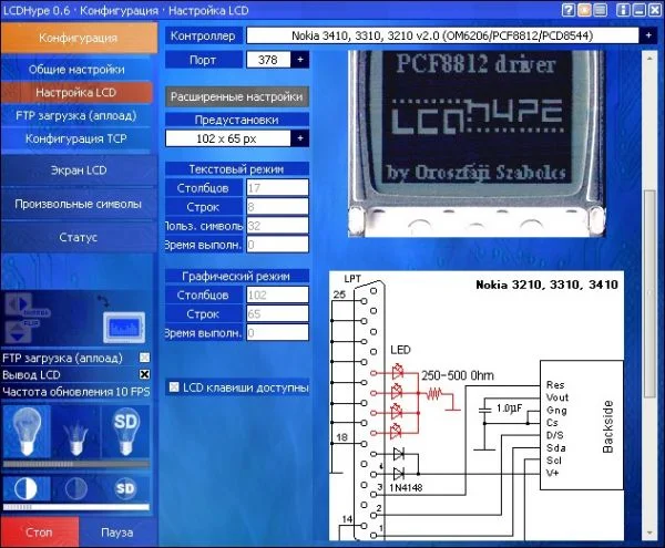

Вот нашел старый телефон Нокиа 2100 (нерабочии) разобрал и выташил оттуда дисплей
Хочу подключить к компу
1.Напишите пожалуйиста все что для этого надо
Хотя немного боюсь подключать.. мать новая но ЛПТ имеет :tehnari_ru_707:
Точно не знаю, но мне кажется без контроллера, его прошивкии т.п. его не подключить, а вообще зачем, чтоб как монитор второй чтоли?
Контроллер на дисплее имеется ... а так да
Ты знаешь, читал в интернете что такой дисплей можно подключить и для этого есть и программы и прочее, вот только не помнь для этого телефона или 3310, хотя они может одинаковые, попробуй в поисковик ввести название своего дисплея и поищи про подключение.
Сомневаюсь, что что-нибудь подключится т.к. в контроллере нет dvi или vga интерфейса, хотя посмотри даташит на него...
Нет то про что я читал помоему через ком подключалось и могло выкладывать на дисплей статичные картинки или надписи, даже анимацию не поддерживало. Там было на каком то МК.
Может я виноват что не написл но я хочу подключить к LPT
Возможно и через LPT было, во всяком случае, напиши модель дисплея, обычно сзади написано.
практически ничего не надо, лишь подключить и библиотеку прикрутить к lcdhype
работы минут на 30, SPI интерфейс кстати там мало менялся в моделях, контроллеры тока были от тошибы и филипса если память не изменяет. все более чем реально

Порял я гугл, не нашёл ничего конкретного по этому дисплею, и продаётся он модулем вместе с основанием, и везде иказано наименование этого модуля а не дисплея, если уж очень хочется то поищи на барахолках или подай объяву на нокию 3310, дохлую то наверняка рублей за 100 найдёшь, а для неё всё есть Подключаем дисплей от Нокии к LPT

а какая прога нужна для управления дисплеем?
Мать то, да легко, лпт порт без резисторов хорошо сгорает:D Жаль что не заинтересовало а то я тут нашёл статью о подключении данного дисплея к юсб с помощью атмега8:D А что в эстонии нокии 3310 не продавали :D
Lcdhype , написано же
