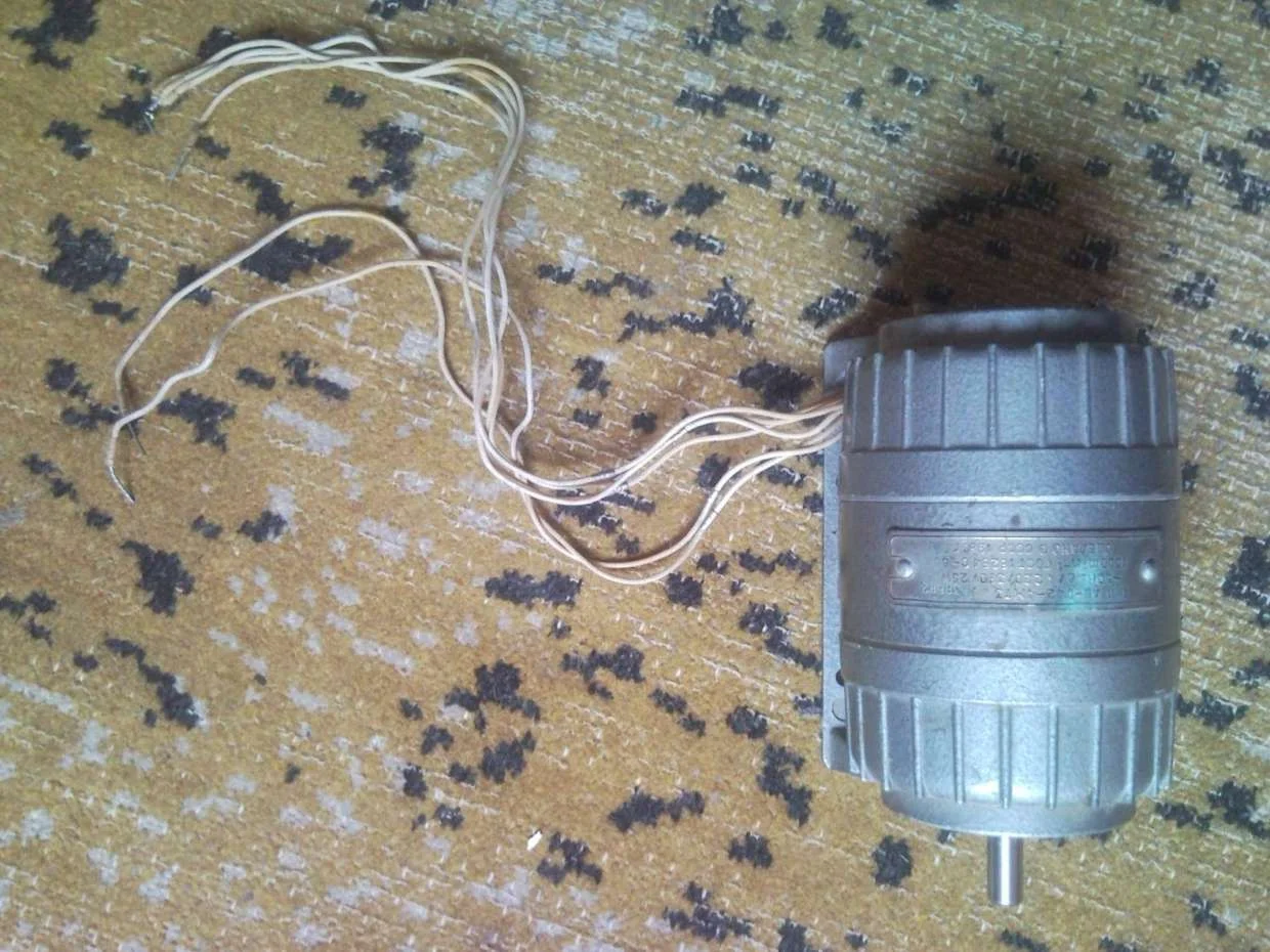

Здравствуйте подскажите пож как можно подключить ав-042-4мт3 в 220в там 6 проводов,если есть схема соответствующая выложите плиз.

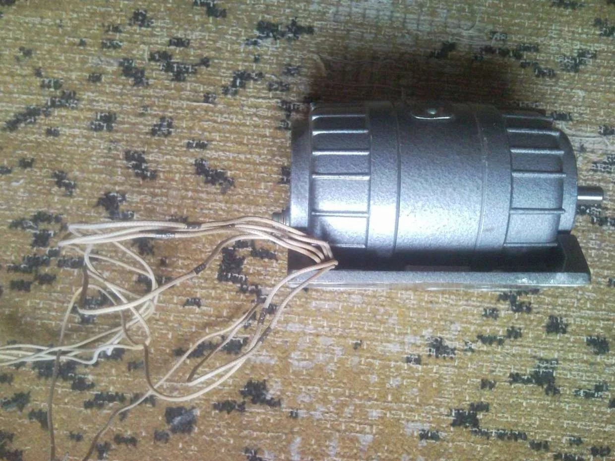

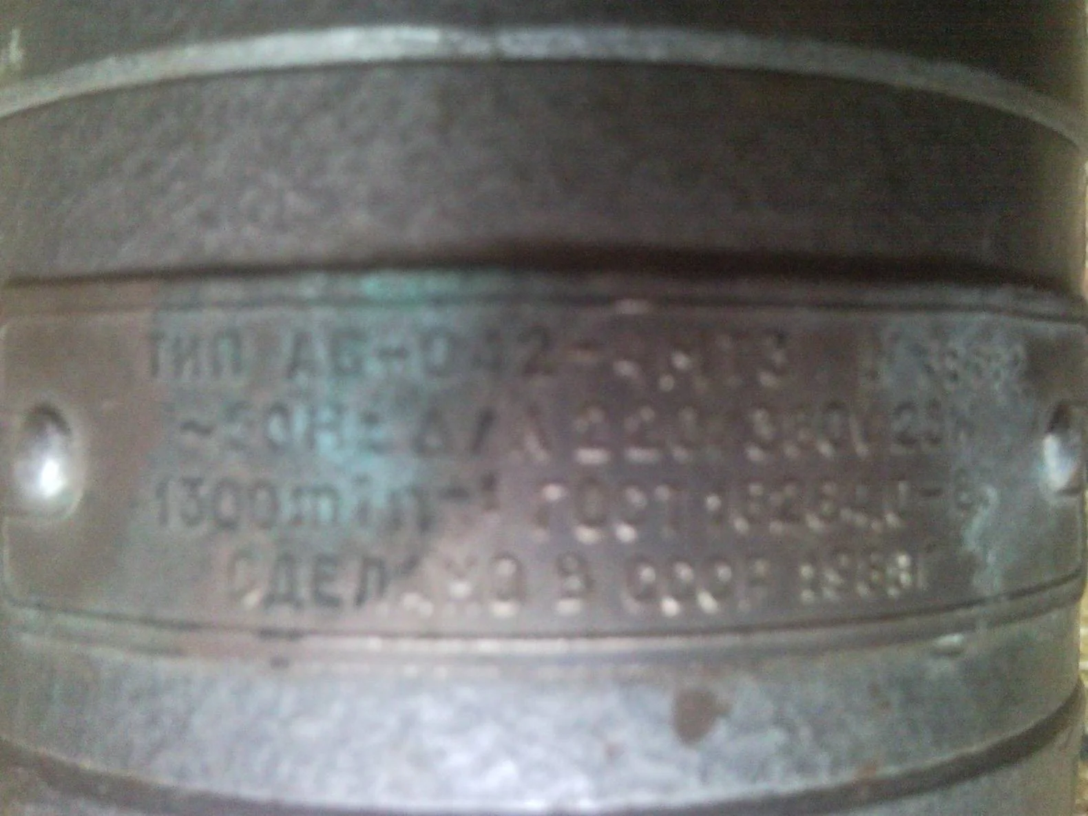

Обыкновенный трёхфазный четырёхполюсный двигатель со всеми выведенными концами обмоток, сфотографируй табличку и клеммник, дальше подскажем...
вот они к сожалению текст не сильно читаем,наклемник имеете в виду подключений ?
и еще он на 25 ват,ето его даже можно будит останавливать руками ?
Соединяете треугольником С1-С5, С2-С6, С3-С4, два вывода в сеть, третий через бумажный конденсатор от 1.5 до 3 мкФ не ниже 350 вольт к одному из сетевых проводов. Переключая его на другой провод - меняете направление вращения.
duc а как понять где какой провод С ? (может по сопротивлению,прозвонке)
Там алюминиевые бирки, только по ним.
Второй вариант - вызваниваете три пары выводов, соответствующие отдельным обмоткам, соединяете наугад и включаете так же через конденсатор, но на переменку от трансформатора 30-50 вольт, если схема правильная - двигатель запустится, если нет - будет гудеть и греться.
duc не внимательность,сори) нашел старенький кондер 2мкФ 400 вольт щас попробую сделать)
заработало) пасиба)
