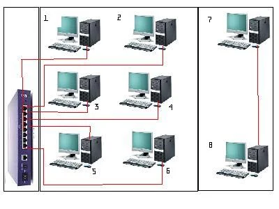

Возникла подобная ситуация.
Есть сеть из компов и два из них стоят отдельно (в дальней комнате)
Сразу скажу, что денег нету! Зато есть сетевой кабель (один...) и куча сетевых карт.
Как лучше сделать?
-вставить вторую сетевую в комп № 8 и кинуть кабель к комутатору?
-кинуть еще по сетевой в копы № 2 и № 7 и пробив стену соеденить их?
-это вообще нереальнао

вставить вторую сетевуху в тот комп, который будет раздавать сеть, от него шнурок в коммутатор а далее по всем компам...
в настройках сети раздающего компа поставить галочку разрешить использовать это соединение другим компьютерам...
это вариант для сервера, который стоит вместе с коммутатором. Я не о том спрашивал...
соединить пк в комнате с центральным коммутатором
по идеи - каждый пк должен быть подключен к отдельному порту на коммутаторе
и чем меньше коммутаторов (особенно неуправляемых) тем лучше
до коммутатора этого далеко?
2ой вариант самый правильный
чет не понял... второй вариант - это подключить 2 сетевые... причем здесь коммутатор напрямую???
скажите мне одно: две сетевые карты в ПК будут также работать как и свич/комутатор/роутер (принцип тотже)? Ведь новые материнки идут с двумя сетевыми! А то кто-то на форуме утверждал, что 2 сетевые работать не будут 100% вот и терзают меня смутные сомнения...
Там надо программно организовывать мост...
ступил я ....потом прочитал
свич и коммутатор это одно и тоже - нет не будут
роутр - да...
новые матери идут с 1 сетевой
2 сетевые будут работать как мост - но это изврат
купите или коммутатор или сделайте правильно - пробросьте еще 2 (а лучше 3) провода от коммутатора
повторюсь: денег не дают. Тянуть 2 провода к комутатору - это последний вариант, при том, что провод имеется только один (см. выше)
я имел в виду 2 порта подключения, а изврат это или нет - не важно... главное чтобы работало.
1 на сколько метров?
нету 700 рублей на 100 метров кабеля??? что за фирма такая?
если уж все так плохо и ваще засада
то самый лучший вариант тогда будет провезти от коммутатор провода на пк и от него 2ой провод на 2ой пк - а в свойствах сетевой делать мост

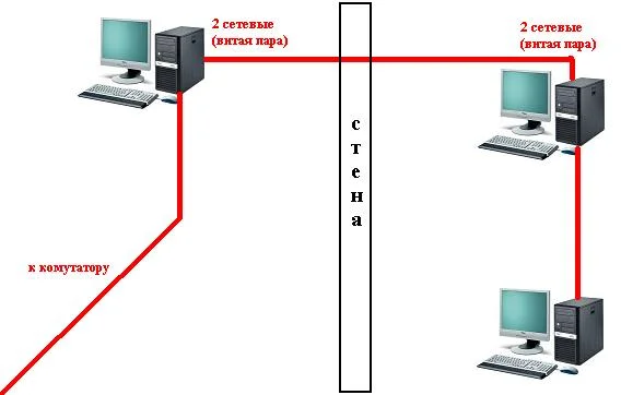

для меня самый удобный вариант с подключением 2х ближайших компов.
Возникает вопрос: как правильно обжимать кабель для такого подключения.
    13.2 KB · Просмотры: 134
удобный? надо правильно делать..но походу я безтолку уговариваю
да, такой вариант возможен
обжимаются так же как и обычно....компы же не пень1???
я делаю не дома... выбор ограничен... поэтому так и получается... я понимаю, что кинуть 2 кабеля к комутатору или докупить еще один свич - это самый оптимальный вариант, но...
компы разные... в основном селероны на ПГА478... оперативы мало... короче не фонтан...
