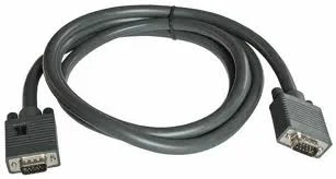

у вас в тв и на видео нету разъема VGA ? можно и просто по такому кабелю выводить видео на тв.
или например к примеру VGA to DVI-D кабель DVI в компьютер а VGA в монитор...
