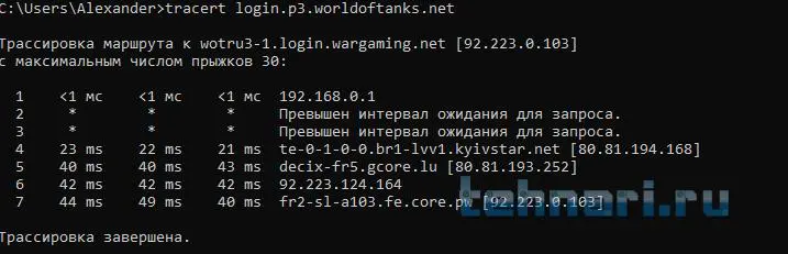

Win+R > cmd.exe
Находим IP-адрес сервера игры, пишем в чёрном окошечке tracert ***.***.***.***
Снимок нам.
Потом там же пишем ping -t ***.***.***.***
Ждём не меньше нескольких десятков строчек, жмём Ctrl-C, снимок тоже сюда.

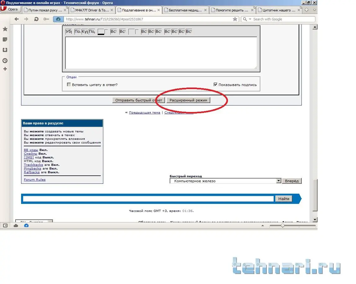

Я не могу отправить из за блока в 20 сообщений на форме
В расширенном режиме ответов есть "Управление вложениями".
Там можно прикрепить очень много всего, картинки можно цеплять с первого поста на форуме.
а куда нужно зайти а то я не сильно разбираюсь на форме ибо впервые

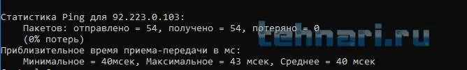

Вот сделал как ты говорил

По скорости и качеству соединения проблем не видно, создай тему в "безопасности", сразу сделай и прикрепи логи, которые там требуют.
Могут быть проблемы с майнерами, они проявляются именно в сети.
