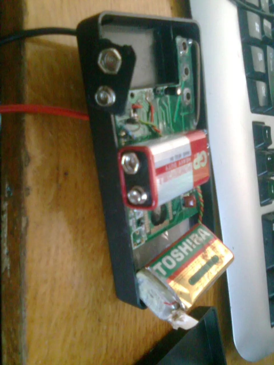

1)
Проблема: отлетел в неизвестном направлении контакт батарейного отсека.
Решение: сделал разъем из сдохшей кроны

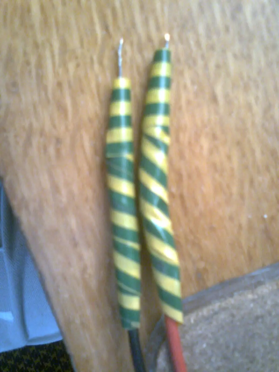

Проблема: отломались щупы. Стандартная проблема дешевых тестеров
Решение: вместо щупов - подпаял залуженую медную проволоку проволоку, обмотал толстым слоем изоленты до почти твердого состояния и состояния покоя за свою жизнь.

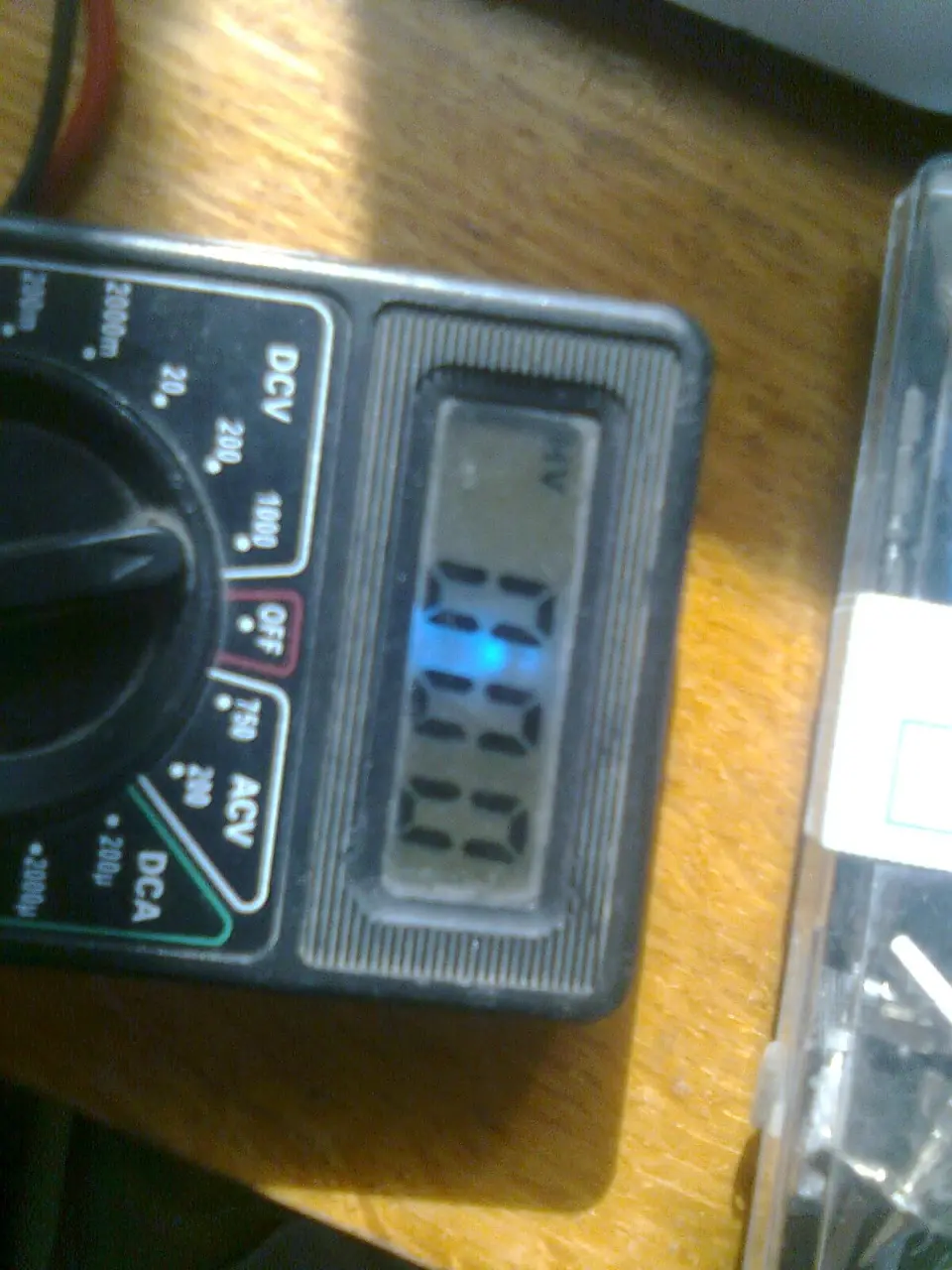

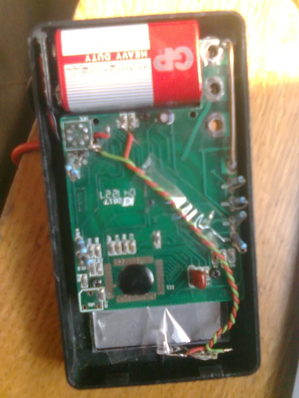

3)
Проблема: нет подсветки, а временами приходиться работать в при плохом/отсутствующем освещении.

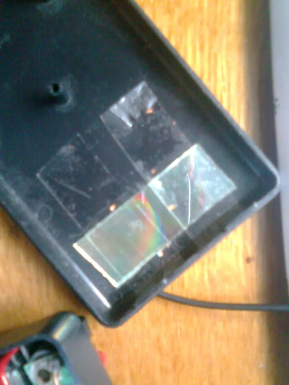

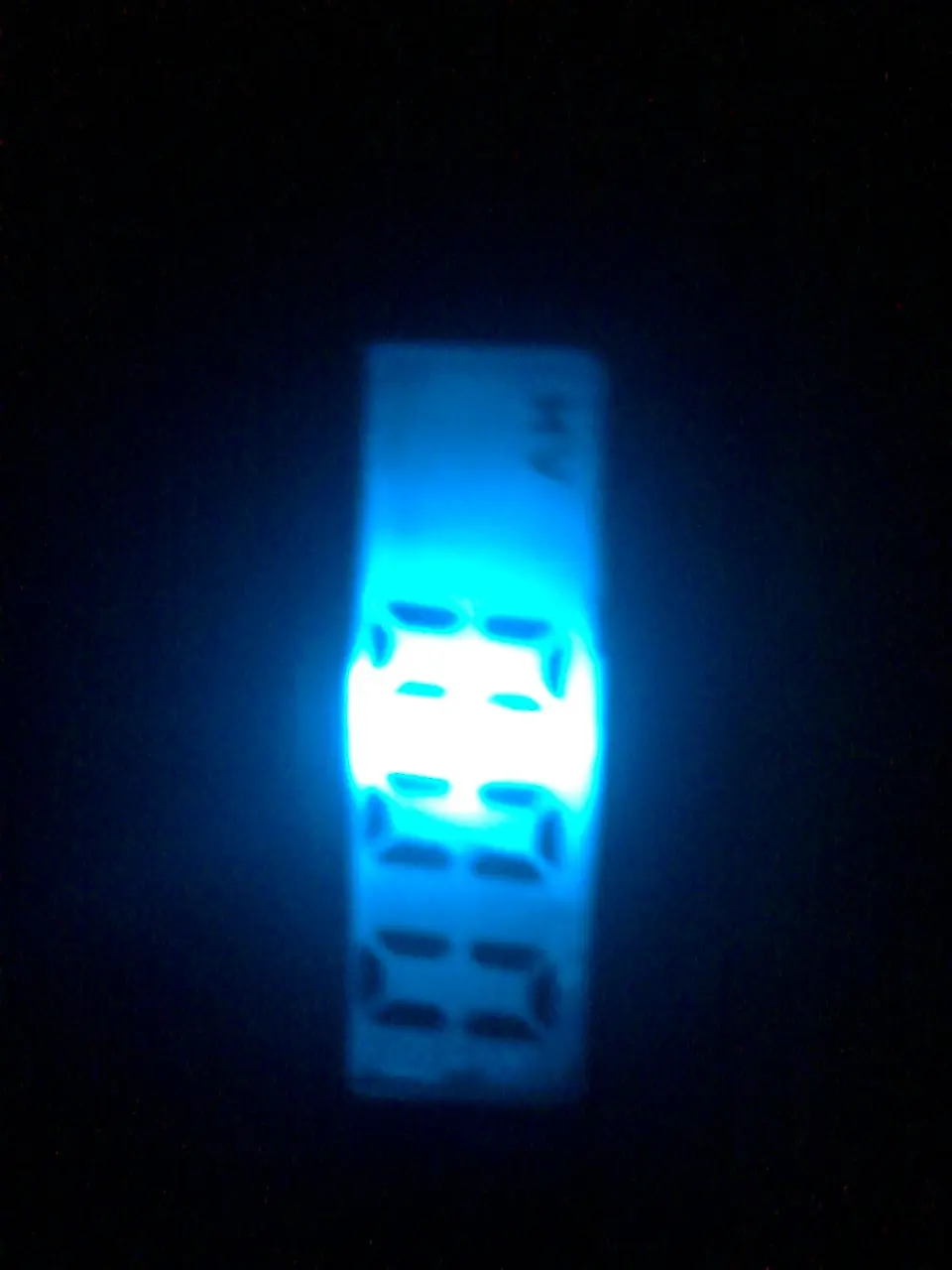

Решение: подпаял яркий светодиод к питанию через подстроечник. Подключил по движению тока после выключателя питания(контактов диска). Теперь работает только при включенном тестере. Для рассеивания света приклеил кусок оргстекла на заднюю часть дисплея и кусок CD-диска на заднюю крышку. Кроме того чуть сточил линзу и ту сторону светодиода, которой он был повернут к дисплею. Отлично видно как в темноте, так и на солнце.

А изоленту я каждый раз разную беру - синяя, зеленая, черная, желтая, но в этот раз была в магазине такая полосатая.
На ощупь она плотнее, не такая эластичная, как остальные, но в данном случает это плюс - придает щупам некоторую жесткость

мультик я брал за 20грн, а моток этой изоленты по-моему 3грн, которой я потратил относительно немного, четверть мотка максимум, так как на проволоке еще и кембрики есть. Тем более, что у таких щупы отваливаются очень и очень быстро.

Насчёт подсветки здесь написал http://www.tehnari.ru/644747-post74.html , щупы кстати легко восстанавливаются, обычно ломается сам провод, я взял провода получше, всё спаял и заделал термоусадкой, лучше нового:D Только что то не рассчитал длинны и щупы получились короткие:D
Неплохие щупы получаются из подходящих корпусов шариковых ручек (можно подобрать по цвету). Собственно щуп из толстой иглы для швейных машинок, длина и заточка по вкусу, как и все остальное.
