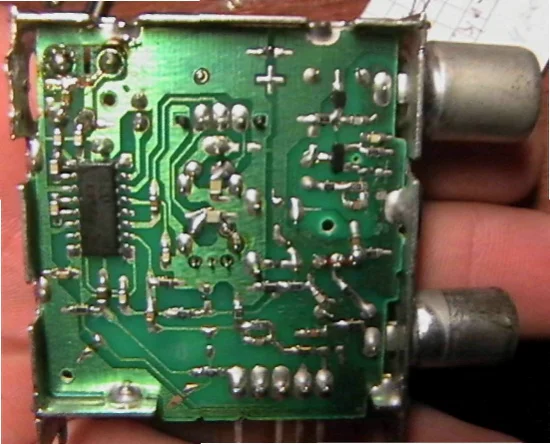

в доме кабельное телевидение,на частоте 155.15 мГц вещает телеканал
(показывается статичная картинка и иногда музыка играет)
задача, видео пропустить без изменений, а звуковую дорожку подменить
на свою
(устройство на кабель в квартире поставлю,делаю звуковую напоминалку)
что можете посоветовать?

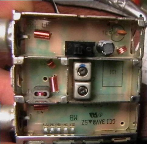

Эту схему настроить, без определённого опыта будет очень сложно. Получить ВЧ сигнал без побочных гармонических излучений практически невозможно, не имея специальных приборов. Можно предложить другой вариант, использовать ВЧ модулятор от видеомагнитофона, на который нужно подать только питание и аудио и видеосигналы.

а во вторую схему (рис 9)
сложно настраивать?
А ты статью внимательно читал? На рис 8 схема ВЧ генератора-смесителя настроенного на один из каналов ТВ, на рис.9 схема генератора-модулятора несущей звука 6,5 МГц. Эти схемы составные части одного устройства. В модуляторе от видеомагнитофона собраны схемы аналогичные рис 8 и 9, но с более лучшими и стабильными параметрами. Мой тебе совет, не теряй зря время, найди модулятор от видика и собери на нём.
