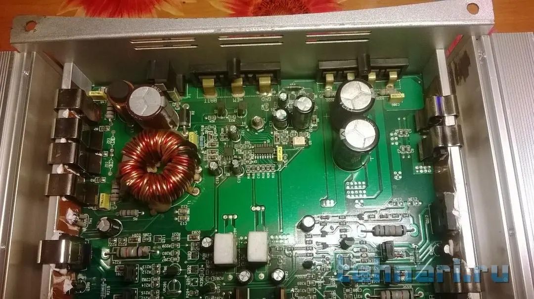

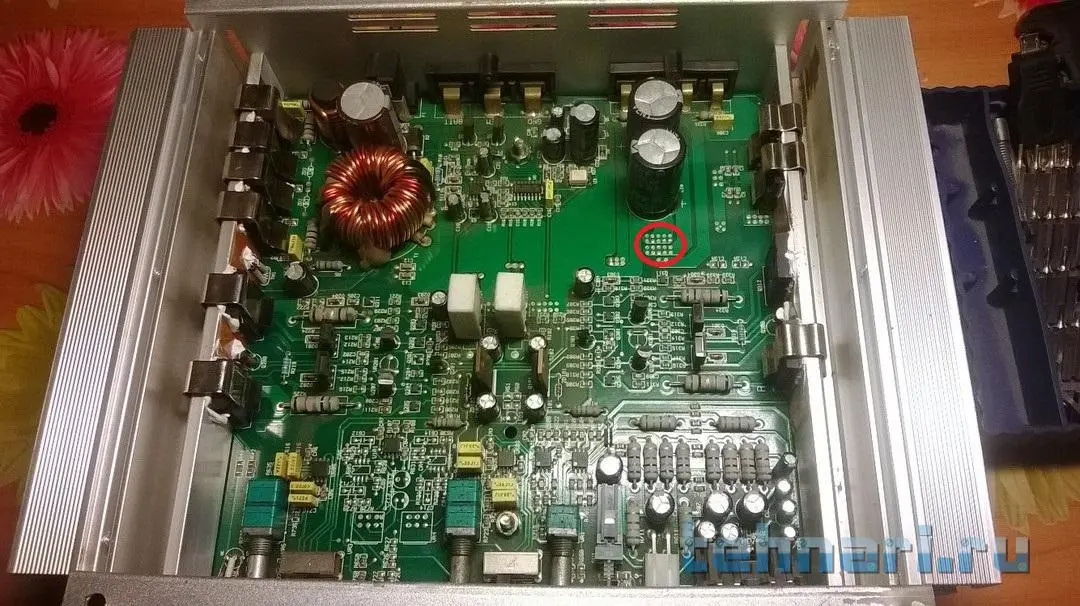

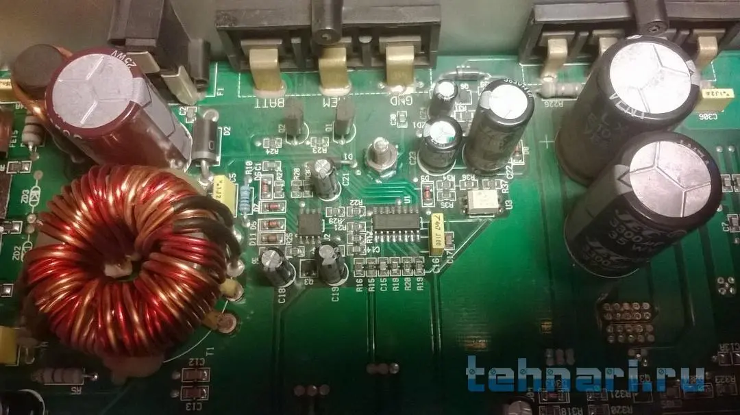

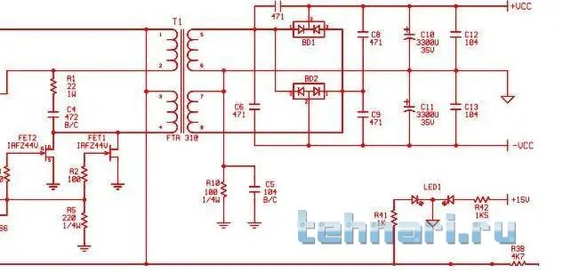

Имеется автомобильный усилитель DLS ma 22 , мощность которого состовляет 100Вт на канал, мне же требуется по 200Вт на канал... изучавши схемотехнику усилителей линейки DLS ma , понял что схемы все одинаковые ( модели ma 22 и ma 23) у последнего ( ma23) как раз по 200Вт на канале, пришел к выводу что отличие лишь в напряжении питания,снял,разобрал усилитель, внутри преобразователь на TL494С , вопрос как "обмануть" контроллер и поднять напряжение? и на сколько нужно поднимать напряжение до получения мощности в 200Вт на канал?
фото:

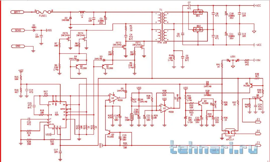

схема:
Посмотреть вложение MA22.zip
напряжение относительно вот этих контактов (выходы с конденсаторов преобразователя) по 18вольт в плече

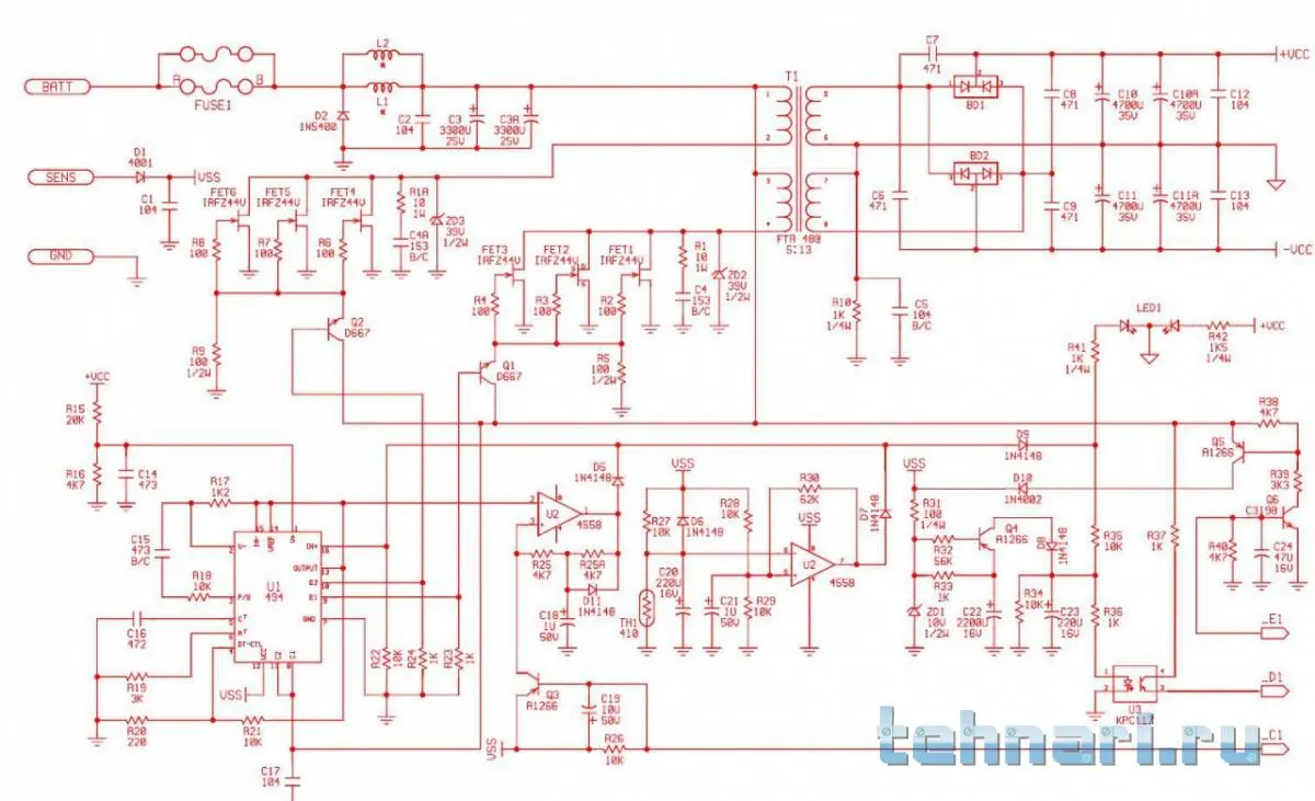

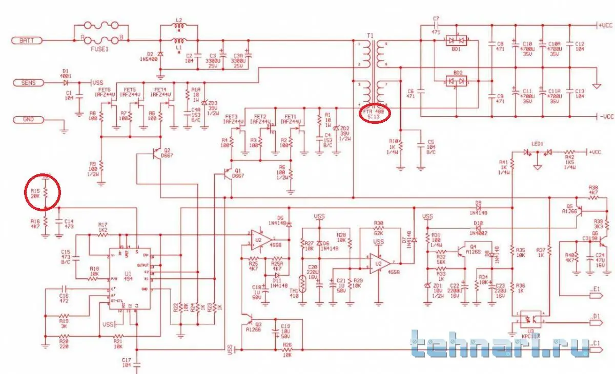

схемы преобразователей блоков ma22 и ma23:

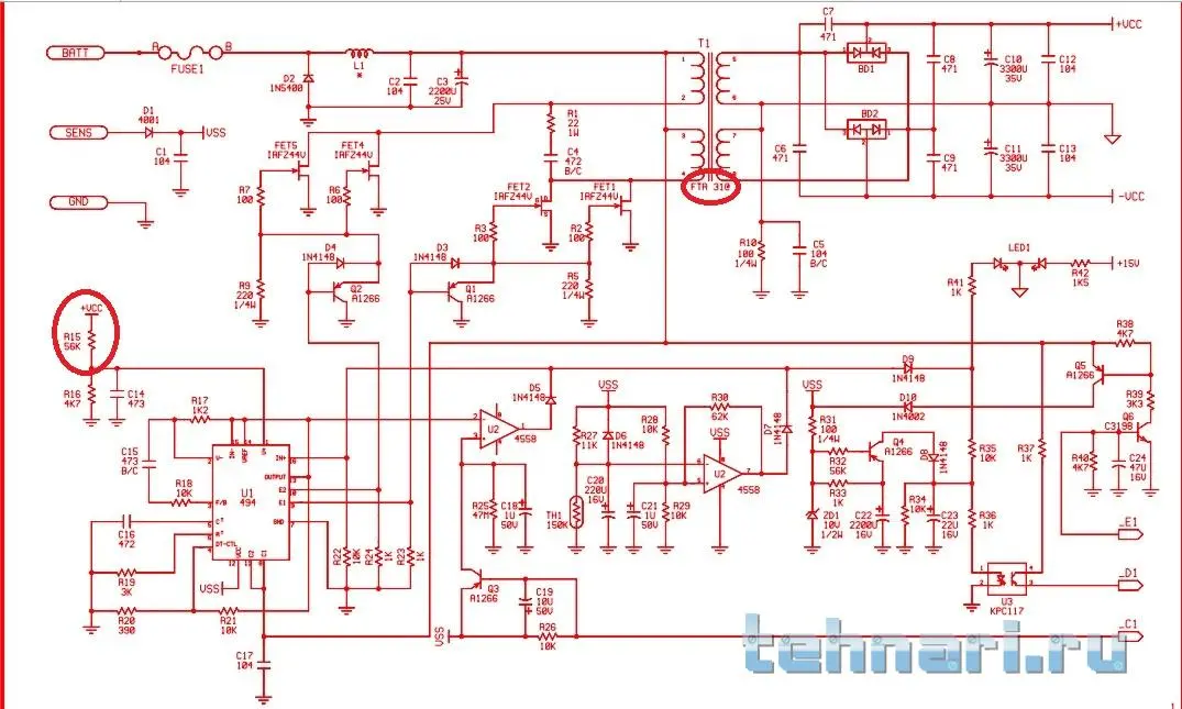

различия которые увидел:
-маркировка трансформатора
-резистор R15 в цепи контроллера
-емкость выходных конденсаторов
как-то можно же все равно поднять напряжение на моем усилке?
Конечно можно.
Доматывай трансформатор, меняй резистор, добавляй конденсаторы.

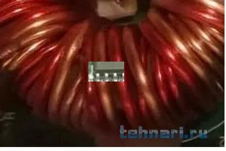

Правда, есть у меня подозрение, что трансформатор в более мощном усилителе, намотан на кольце с бОльшим сечением.
Конечно можно.
Судя по фото, на таком кольце можно получить мощность более пол киловатта, а вот, какое сечение обмоток первички и вторички.
Можно прикинуть мощность преобразователя:
Судя по фото сечение провода около 1 мм. И тут нет более толстого провода, значит таким проводом намотана и первичка. Учитывая то что провод открыт (хорошее охлаждение), то долговременно ток может быть до 10А через обмотку, а их в первичке 2 шт, соотв 20А, или 20*12 =240 ватт. Т.е.200-240 ватт можно получать долговременно. В пиках до 500 ватт.
Домотать тут не так то и сложно.

а без перемотки трансформатора можно обойтись? поднять напряжение "обманом" контроллера (как на блоках питания компьютеров делают), что бы усилитель выдавал хотябы по 150Вт на канал, т.е. увеличить мощность каждого канала на 50 Вт
Нет
Тут инвертор без стабилизации, все инверторы со стабилизацией имеют во вторичке дроссель, для ограничения тока заряда конденсатора, и если его нет, то на конденсаторе во вторичке будет амплитудное значение напряжения вне зависимости от скважности.
Посему, тут только мотать.
