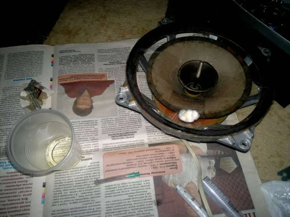

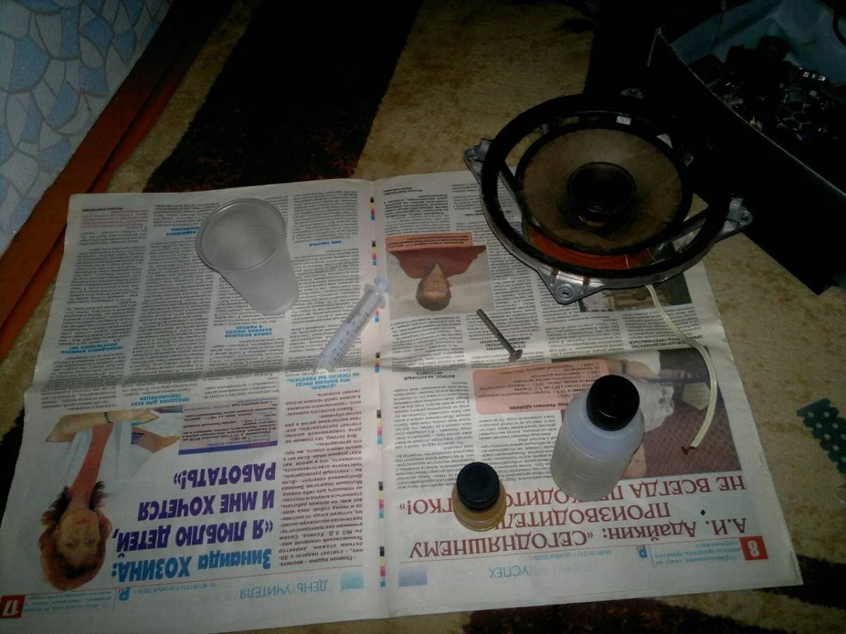

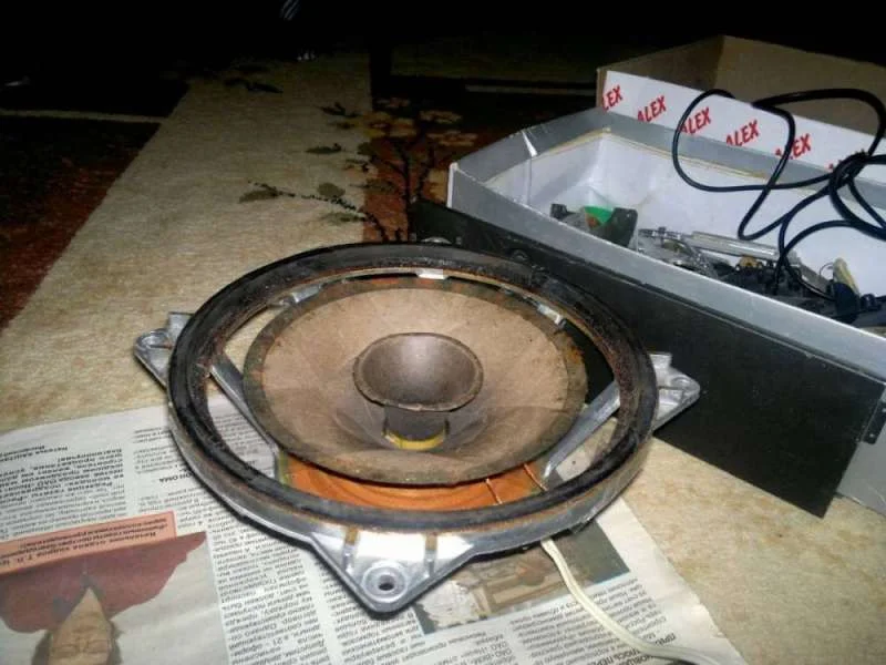

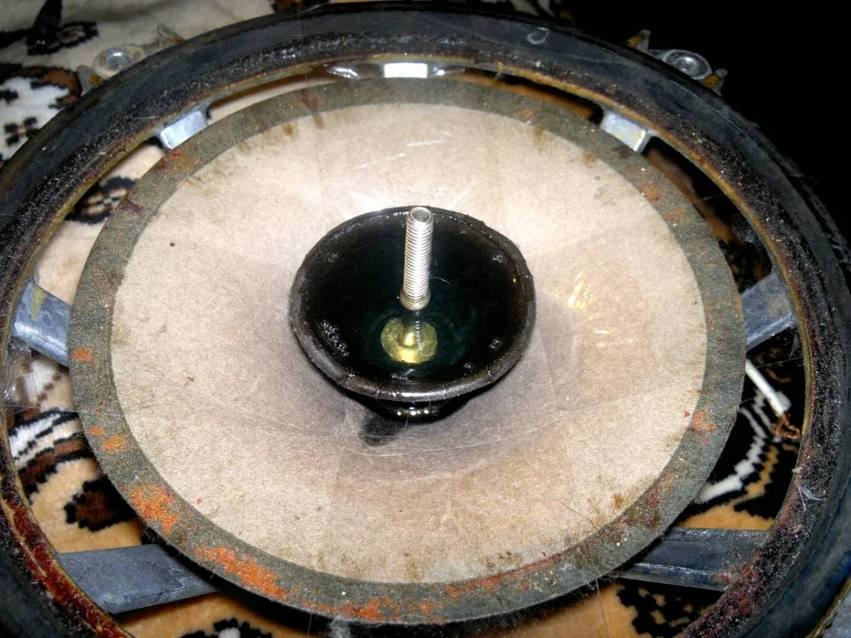

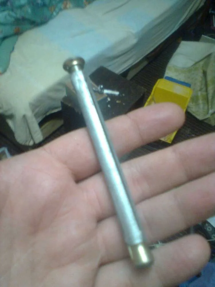

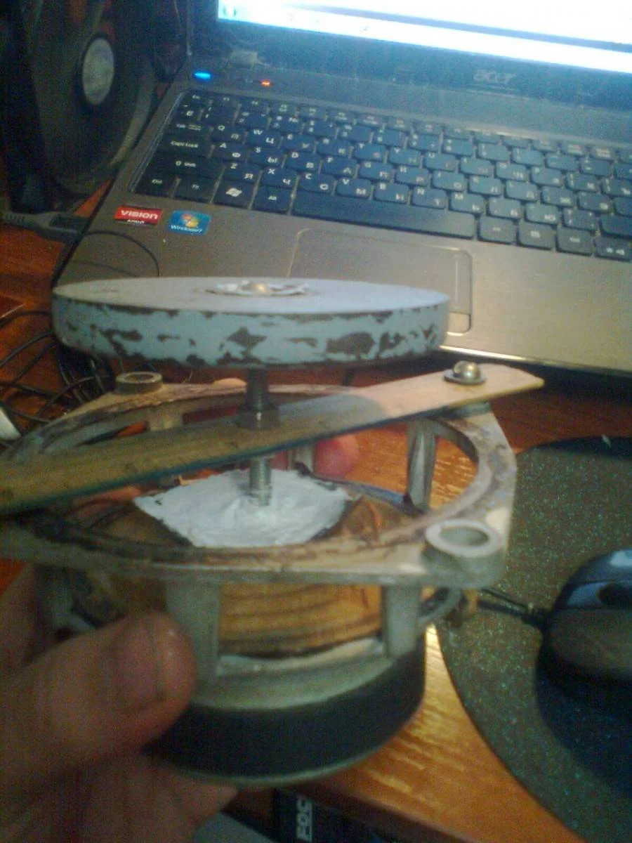

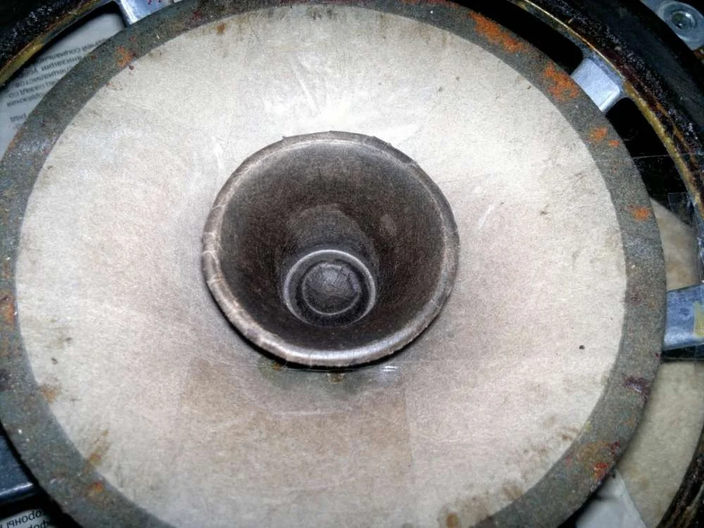

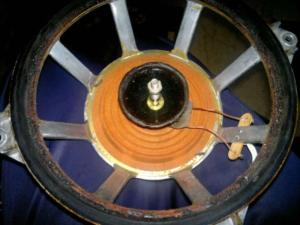

ну вобшем понравилось как сделал басшекер в соседней теме, мне тоже захотелось но с меньшим гемороем и побыстренькому) и как раз динамик 10гдш без подвеса был ну и вот решил его переделать чтоб получилось подобие BASS SHEKERA) ну что хочу сказть получилось)
внизу предоставлю фотки и видео) а так планирую потом поменять планку на другую, а то от этой постороний звук есть чуть чуть. так как она из 2х пластин.
Саня для хорошего эффекта надо груз прикрутить на болт, тогда трусить будет лучше и петь меньше.
Ну а так, как первые впечатления?
жду коментов)

да это пока собрано так как тест версия) планку так и так менять буду, груз и так есть уже это эпоксидка гдето гарм 50) ну может потом еще груз добавлю на так неплохо) теперь к кровате надо придумать как прикрутить)
не полкило много уже. ну макс крам 100)

да нормально, ход правда всего сантиметр где то .груз 500 грамм. ставил 1000 не тянет мощности катушки не хватает. но качает норм по столу тож всё прыгает я его к табурету прикручивал вместе с ним ездит )
ну сантим это макс а так гоняю он редко на 5 мм сдвигается если сильнее включишь просто слишком сильно трясёт )

угробил хороший динамик,лучше бы какойнить дерьмовенький 20гдс использовал как *оборотень* к примеру,
мне не нравится что испортил хорошую вещь(10гдш-1) туда подвес новый приклей и отличный динамик получился бы:tehnari_ru_860:
