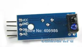

Это чтото типа такого?
ru.aliexpress.com/item/Obstacle-Avoidance-Module-Tracing-Sensor-TCRT5000-Module-FZ1018/1991307598.html

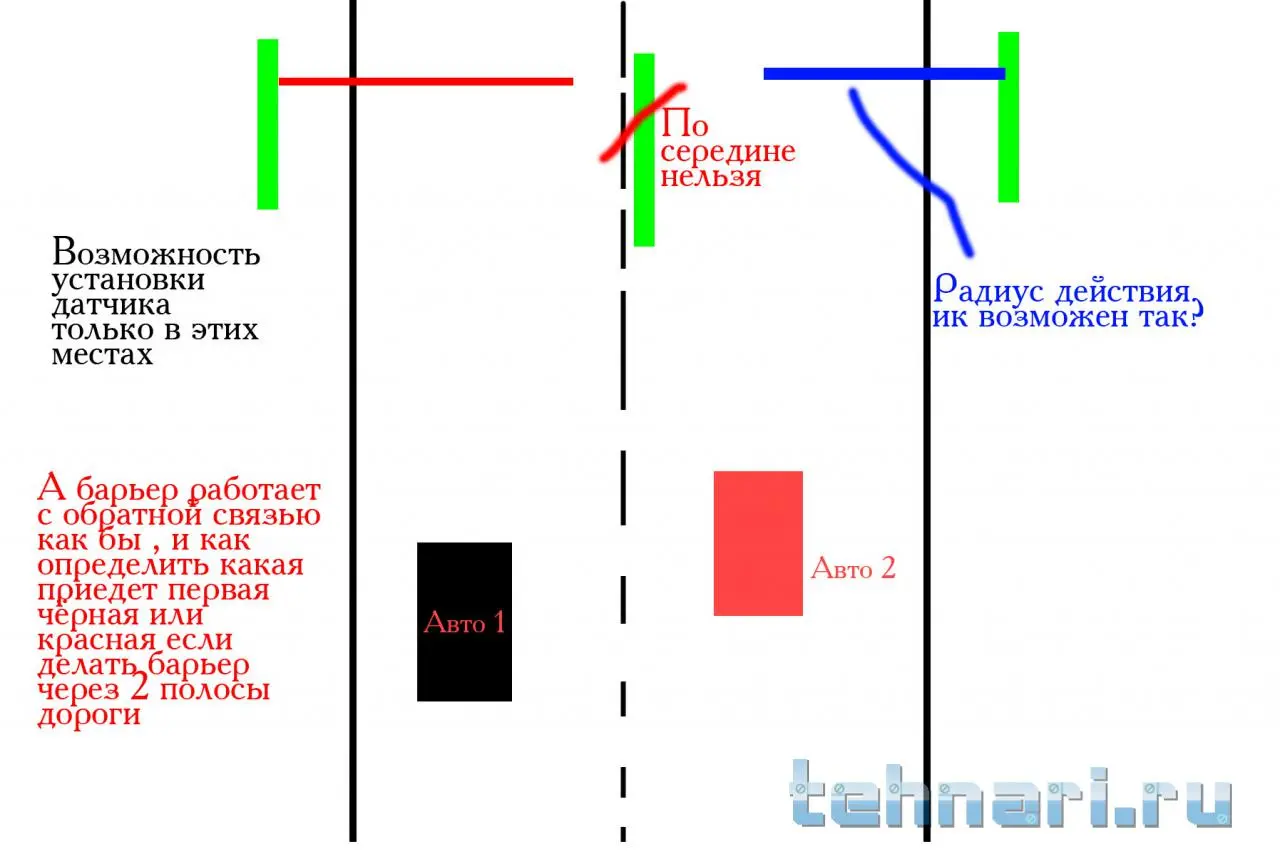

Может ли какой датчик так срабатывать?
    38.7 KB · Просмотры: 54
Возможно чтобы работал по такой технологии

Для машины и мотоцикла датчик движения не совсем подходит. Он может подвести, не сработать. Лучше всего ИК - луч. В журнале Радио много печатали схем на эту тему. У меня где-то имеется вырезка схем фото-приемника и фото-передатчика с модуляцией меандром. К сожалению, нет времени искать, полистайте журнал где-то 85-99 годы. Или погуглите на эту тему с разными вариантами запросов.

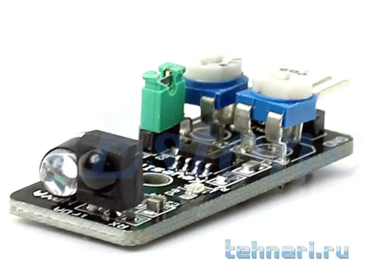

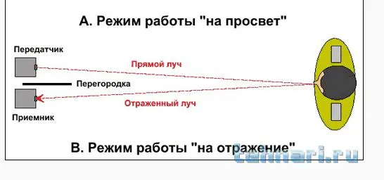

А фото приёмник и фото передатчик находятся, рядом или друг на против друга?
Для меня это критично, возможно такие вот приборы, только каким образом увеличить радиус действия до 2-3м

нужен мощный ик диод?
Можно применить фотообъективы и зеркала для возврата луча, если нужно Вам поставить приемник и передатчик рядом.

Могу немного огорчить - фотоспособ не подходит для работы на открытом воздухе возле дороги. Солнце, ветер, пыль и пр. сводят на нет все усилия по обнаружению объекта и устранению ошибок сработки.
Обратите внимание на радиоволновый датчик, работающий по эффекту Доплера.
Суть его работы такова: стабилизированный генератор испускает СВЧ-колебания, а отраженную волну ловит приёмник. Далее, НЧ-фильтром отделяются биения. Их частота прямо пропорциональна скорости объекта. Вы можете улавливать не просто объекты, попавшие в луч, но и отсеивать те, которые вас не интересуют - движутся слишком медленно или слишком быстро.
Готовые решения тоже имеются - старые ГАИ-шные радары.
