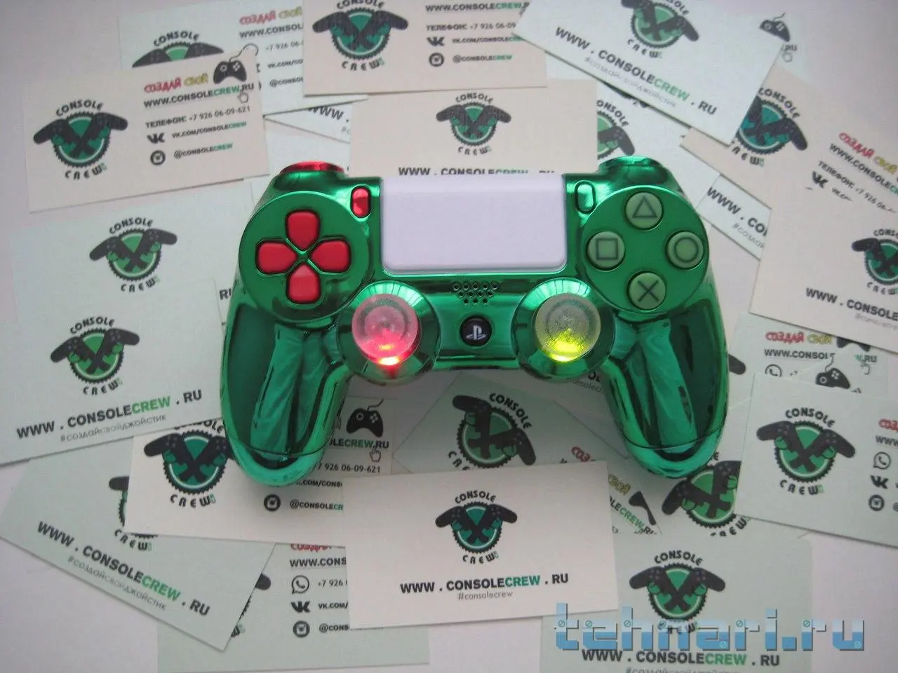

Друзья!Добрый день. Помогите новичку:fase:
Хочу впаять в джойстик PlayStation 4 два светодиода под джойстики управления, чтоб загорались при включении. Куда припаивать знаю, на прямую все работает.
tehno036Помогите подобрать оптимальные по характеристикам светодиоды (очень яркий свет не нужен) 3мм на ножках и к ним резисторы, соотвественно.

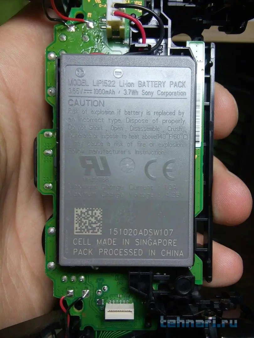

Характеристики аккума: Li 3.65V-1000mAh \ 3.Wh
Maximum Charge Current 10A
Maximum Change Voltage 4.25
Фото аккума и пример того, что должно получиться приложил.

чтобы подобрать к светодиоду резистор, надо знать рабочий ток светодиода и прямое падение напряжения на нём (разные для светодиодов разных типов, производителей и цветов). Зная эти характеристики и напряжение питания, можно уже считать минимальные значения резистора. Либо "вручную", либо с помощью калькулятора:
Расчёт резистора для светодиода
Ну и, естественно, чем больше сопротивление, тем тусклее будет гореть светик. Тут уж Вам самому экспериментировать придётся.
