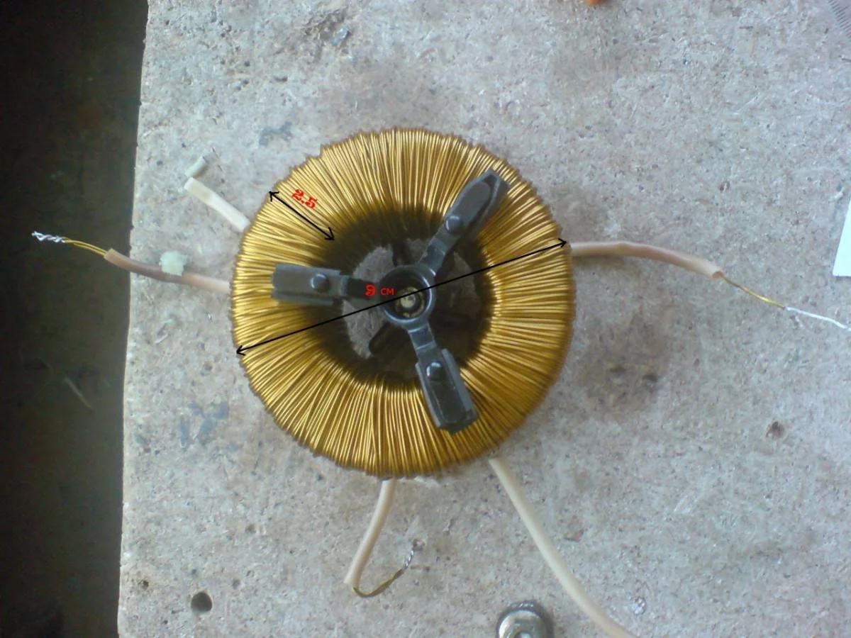

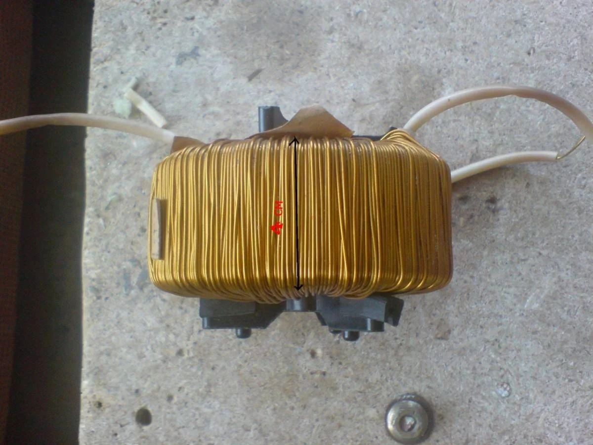

Подойдёт ли этот трансформатор для питания TDA 7294?

Железо подойдёт......а вот сам транс нет, он идет от стабилизатора, там алюминиева обмотка
Чем это плохо?
Я делал усилитель на трансах с аллюминиевой обмоткой-работает отлично.
если это от стабилизатора, то полюбому перематывать надо
Сколько он ватт?
Он из стабилизатора. Почему перематывать нужно.
Провод диаметром 0.5 мм число витков не знаю
Так можно использовать этот трансфарматор для запитки усилителя ( любова)?
А что мешает проверить сколько вольт он дает? Лично я перемотал такой же.
Если он выдаёт необходимые для усилителя напряжение и ток то конечно можно!
не пойдёт он,надо перематывать,а с сердечника на котором он намотан можно получить 200ватт
