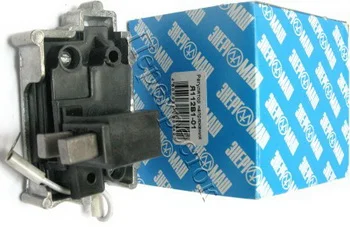

А реле и щетки отдельно продаются?
Реле и щётки - это один узел, потому и называется интегрированным.
Выглядит оно так:

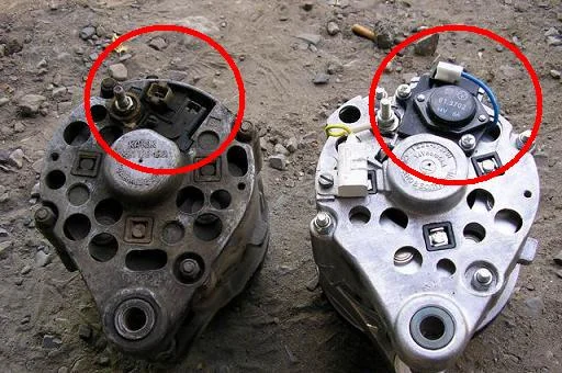

Вот нагляднее, слева генератор 01, справа 05. Обвёл щётки и реле.
Генератор от 01 (на фото выше) без реле и щеток?
Генераторы от 01 и 06 аналогичны?
На "Шестерочный" генератор можно установить реле?
Со щётками, но без реле, реле-регулятор стоит отдельно, на правом брызговике. На генераторе 2105 щётки и реле-регулятор объединены в один узел.
Да, одинаковы.
Можно, добавив провод +12 с замка на интегралку, но не будет работать аварийная лампа зарядки, у них разные диодные мосты. И слабее генератор 2101 на 10А.
Не, Макс, я напутал. Просто поставить интегралку на 01 генератор не получится, надо менять заднюю крышку. Грубо говоря, придётся из двух собрать один. Да и не стоит овчинка выделки, по-моему, проще отремонтировать свой генератор.
Х.З., Димон. Общался с опытным автоэлектриком, тот согласился установить "Шестерочный" генератор на "Пятерку", говорит, нужно вывести провода и все будет работать. Цена вопроса 600р.: из них 300р.-монтаж/демонтаж генератора, и еще 300р.-возня с проводами.
