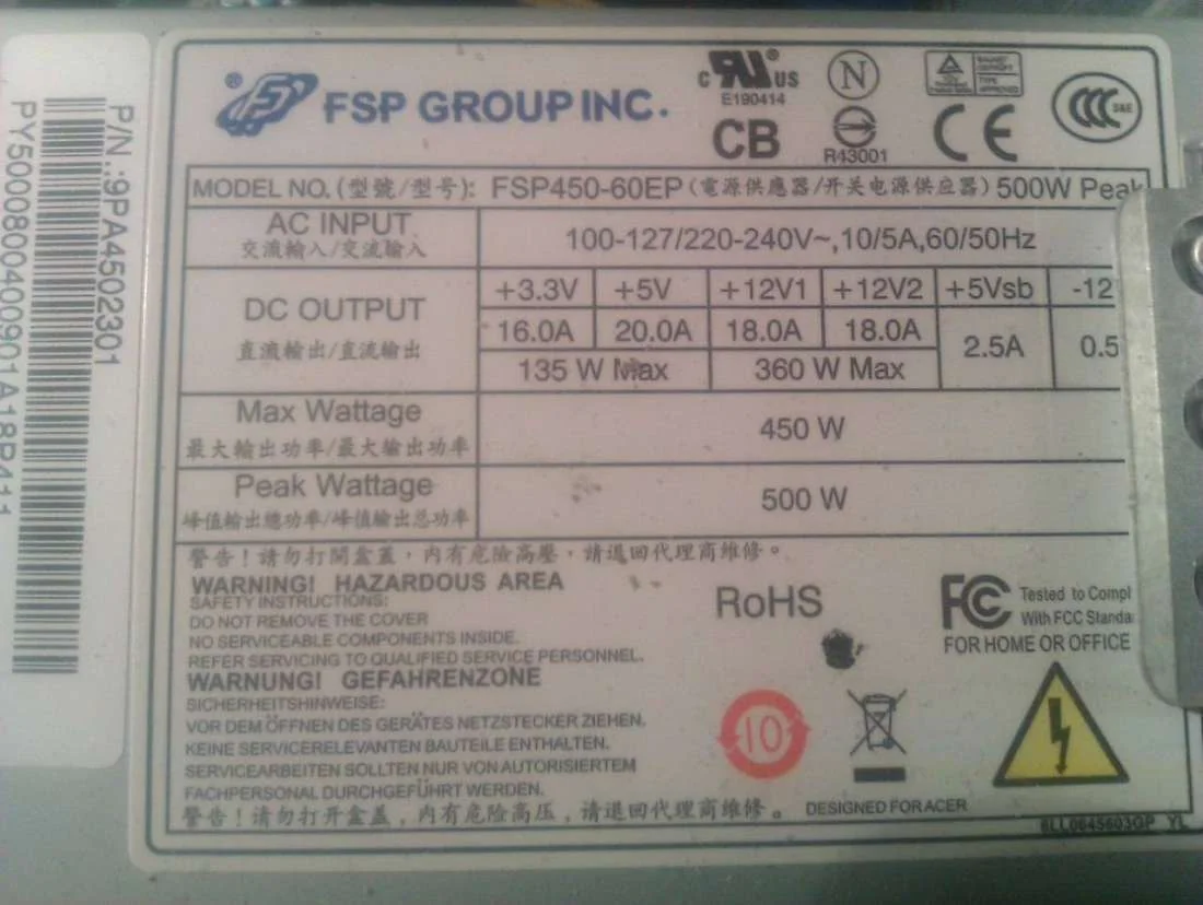

Блок питания: FSP Group 450 ватт ( Peak 500 watt)
Картинку вот приложу если так удобней, для меня все эти цифры сплошной шифр:

1)Потянет ли мой блок питания новую gtx 660ti?
2)Если нет то какой посоветуете? Я тут присмотрел 750 - 800ваттные только не понимаю почему такая большая разница в цене:

Это понятно что хорош =) Хорошо, тоесть если я возьму 7870 или 7950 Radeon то потянет ли мой блок питания такую карту? или нужно в любом случае новый покупать? Насколько я знаю у радеона потребление энергии намного ниже...
450 ватт-это для офисных компов или максимум для видеокарт типа 7750 или ПЕЧ 450...Для видеокарт приличного уровня надо 550-650 ватт от хорошего производителя..
