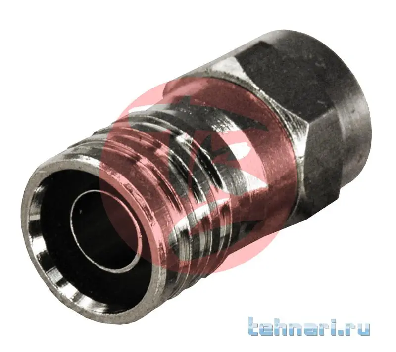

Если используется обжимной разъем RG-6, типа такого:

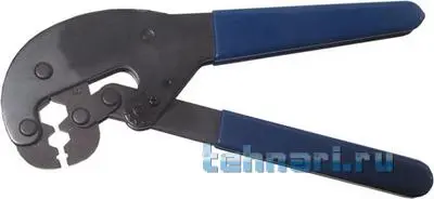

нужно использовать специальную обжимку:

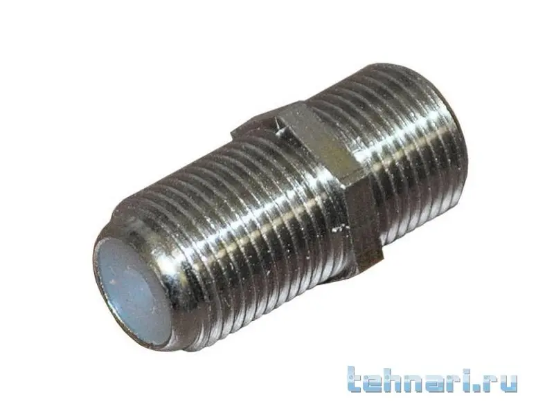

Для соединения кусков кабеля, устанавливаем разъемы и используем переходник F-F:
