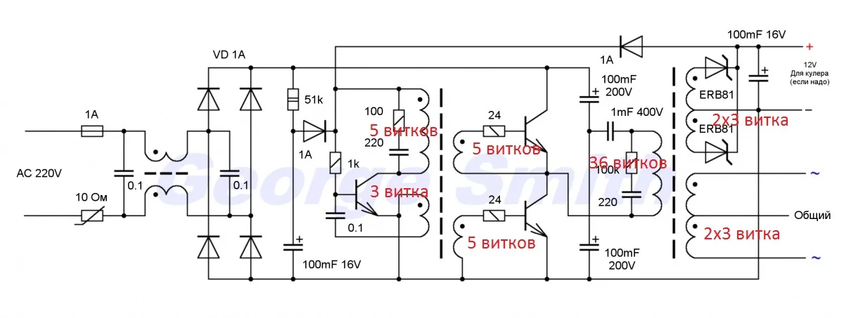

а вот в вашей схеме, там вот так наматывать надо ?

В этой схеме частота инвертации больше 100 кГц, выходные транзисторы
лучше использовать 13005 ... :)

Я уже намотал обмотку в 36 витков. Чем их изолировать? фумка подойдет?
Это обмотка - I - 36 витков?, не маловато ли при 32 кГц, а полихлорвиниле можно,
если влезет в отверстие все обмотки ... :)
А думал которая в посте #1. тогда правильно 36 витков, можно лаковым проводом,
у тебя и так внутренний диаметр кольца меньше, боюсь не влезут обмотки. Изолировать
обмотки фумкой, и запомни самое главное симметричное геометрическое расположение
обмоток, иначе будет перекос напряжений в плечах, что не есть хорошо ... :)
