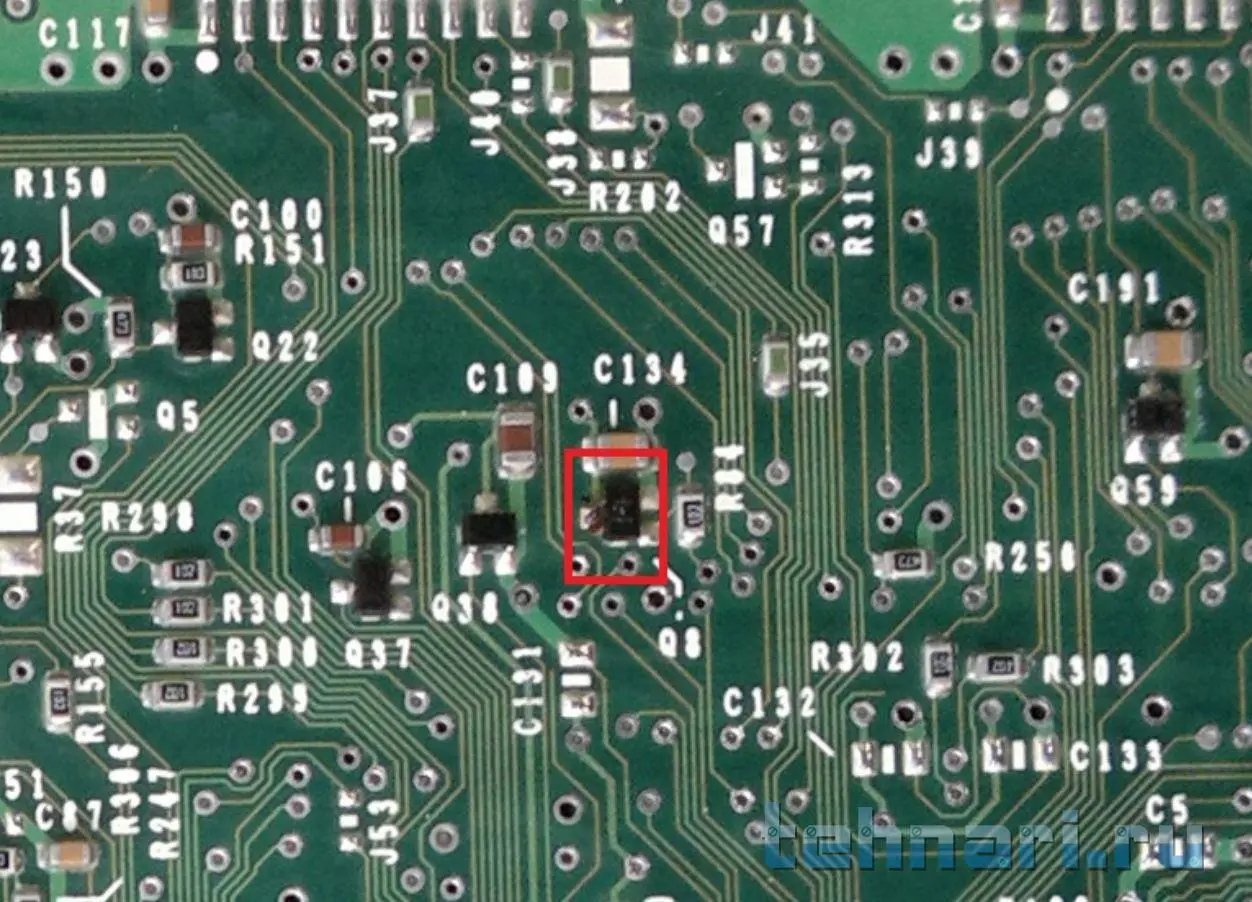

В каком устройстве и где конкретно стоит этот транзистор.

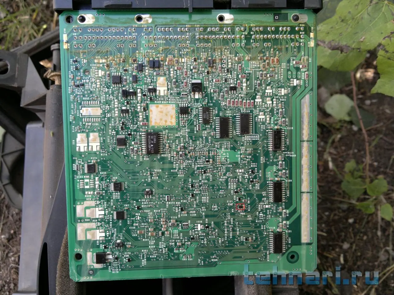

Стоит в ЭБУ автомобиля. На картинке обведен красным. post-46170-0-20360500-1314991659.webp
Мне нужен транзистор, но его нет в наличии, есть другой. Подскажите, пожалуйста, подойдет ли он?
Тот который нужен HR 2SA1577(HR) Посмотреть вложение 399781
Тот который есть BC807-25.215 (5B) Посмотреть вложение 399782
Если цоколевка сходится, то замена полноценная (по даташиту цоколевка сходится, в реале- нужно перестраховаться, к примеру. ВС547- попадалась партия транзисторов по цоколевке не сходились с даташитом, так и в SMD корпусе возможны такие приколы) .
поменял транзистор. Все работает как нужно :-)
