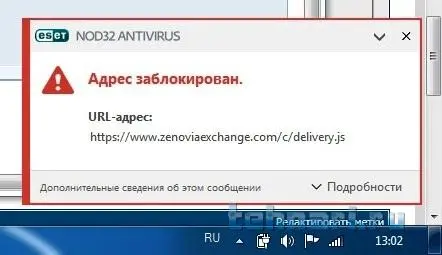

Есть подозрение, что все-таки в системе червячки есть, поскольку вентилятор порой начинает кратковременно разгоняться. И ноут был в руках сына, который юзал его для игр по сети, плюс во время учебы ставил какую-то "Вижлу" для программирования и еще какие-то прибамбасы tehno015....

Для начала у вас на данный момент два Антивируса: Аваст и Nod. Это не хорошо. Один какой-то нужно удалить. После чего переделайте образ автозапуска.

Попробуйте тест.
Отключите ноут от интрнета и локальной сети. И понаблюдайте минут 10 за температурой. Будет падать?

Минут через 7 температура упала до 56*С при отключенном интернете (wi-fi).
В диспетчере задач посмотрите какой процесс грузит процесс
