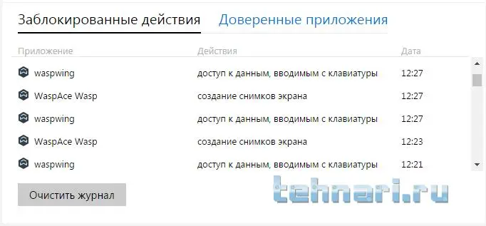

Доброго времени суток, прошу помощи.
Суть такова: во время простоя компьютера в трее появляется чёрный шестиугольный значок. При наведении курсора на него он исчезает.
Так же, защита, встроенная в Яндекс.Браузер выдаёт следующие уведомления (на скриншоте).
По пути: "C:\Users\User\AppData\Roaming\SysHibernate\win32" находятся пять .exe файлов: "wahiver", "wahiver64", "WAScribe", "wasp", "waspwing". Пробовал проверять систему Malwarebytes - ничего не нашлось. Удалял вручную всю папку "SysHibernate" - через время она снова появилась со всеми файлами. ОС Windows 7 x64 Максимальная.
Лог AVZ во вложениях.

перезагрузка, пишем о старых и новых проблемах.
далее,
выполните сканирование (угроз) в Malwarebytes
Ещё вчера повторно удалил всю папку "SysHibernate", после чего почистил реестр. Кажется, помогло, но скрипт на всякий случай выполнил. Спасибо.

понаблюдайте за проблемами.
Проблем больше не наблюдается.
