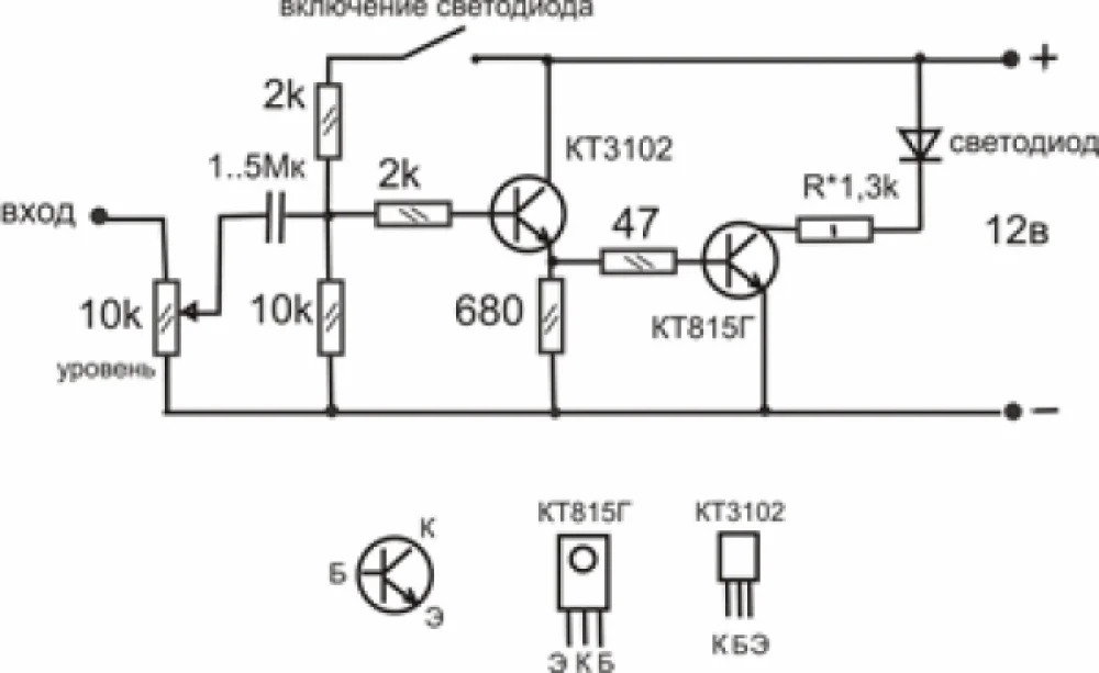

вот схема,и фото,
подпешите пожалуйста номиналю резисторов на фото))
и в теме читал.чтобы подключить 4 светодиода.надо резистор поменять на 820 Ом.а какой менять???

около резистора если написано просто число то столько Ом и надо брать, а если с число, а затем буква К идет значит это столько КИЛООМ.
Между светодиодом и транзистором который.

мне просто на схеме не очень понятно.
может кто нибуть подписать номиналы резисторов на эой фотке.где красным помечено

Я закинул программу, с помощью которой можно определять номиналы резисторов. Установив и запустив, выбери просто цветовая маркировка, затем 4 кольца . Первый цвет идет от торца на рисунке показано
Лучше будет подключить четыре светодиода через четыре же резистора по 1,3 кОм. Иначе из-за разницы в падении напряжения на отдельных светодиодах они могут светиться с заметно различающейся яркостью или некоторые вообще не зажгутся.
Я подписывал по схеме,посмотрите.всё правильно?

да верно
ну тагда я в магазин.и собирать)
домой придешь через ту прогу проверь цвета резистора хорошо
