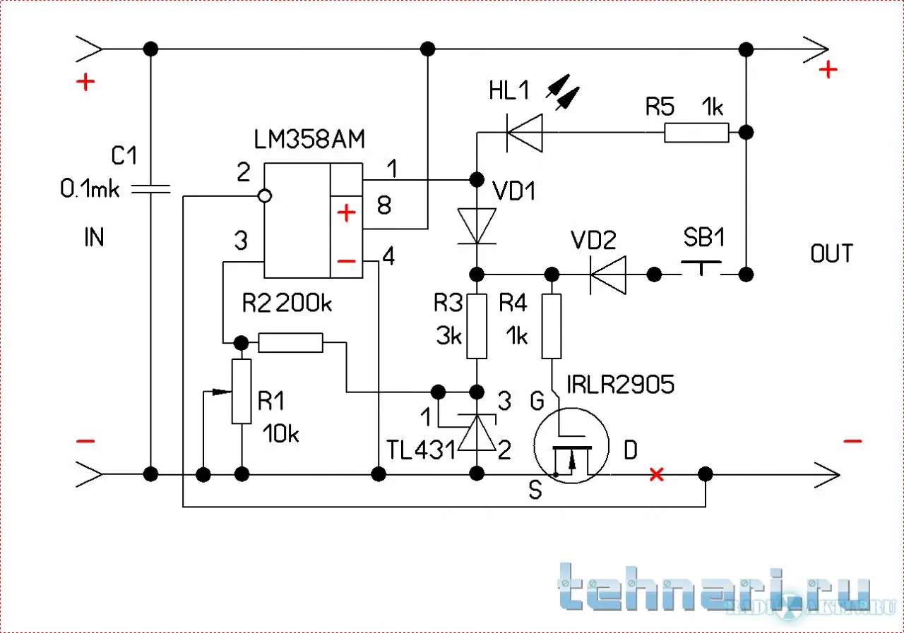

Чтоб не плодить тем решил написать здесь
есть схема защита БП от короткого замыкания и перегрузки, в людей пишут работает всё хорошо после небольшой настройки по срабатыванию на определенной нагрузке;
Настройка:
Итак, устройство собрали. Подключаем его к источнику питания, подсоединяем нагрузку. Повышаем напряжение источника питания (резистор R1 установил в положение максимального сопротивления).
При 2,5 В начинает светиться HL1. Поднял напряжение до 10В. На нагрузке ноль вольт. Нажимаем кнопку SB1, гаснет светодиод и на нагрузке появляется напряжение источника питания.
Ток на амперметре - 4,5 А. Повышаем напряжение до 20 В. При токе 9 А засветился светодиод, сигнализируя о том, что нагрузка отключена. Минимальный ток срабатывания, который удалось выставить – 3 А.
Интервал изменения тока срабатывания можно установить подбором сопротивления резистора R2. Для уменьшения тока срабатывания необходимо в разрыв цепи стока ПТ (на схеме отмечено звёздочкой) установить мощный резистор сопротивлением около 0,1 Ом.
Электронный предохранитель работоспособен при напряжении от 5 В до 20 В и токе нагрузки до 40 А. Для источника питания с напряжением до 40 В необходимо внести изменения в схему:
1) применить ОУ, рассчитанный на соответствующее однополярное плюсовое напряжение, их не так много, надо искать. У LM358 предельное напряжение однополярного питания 32 В.
2) Резистор R4 увеличить до 47 кОм. Между истоком и затвором ПТ установить резистор 47 кОм (на плате это резистор R6), поскольку у IRLR2905 допустимое напряжение сток-исток 20 В.
Резисторы R3, R5 увеличить до 10 кОм, а мощность резистора R5 увеличить до 0,25 Вт.
Я сделал для напряжения больше 20В соответственно заменив все указаные детали что описано выше
Проблема в том что когда все подключаю то светит светодио и в то время есть на выходе напряжение, Значит что то не так? а что незнаю, кто то может помочь разобраться? Да ещё R2 заменил на 62 кОм по рекомендации тех кто настраивл схему
схемк прикрепляю
    38.3 KB · Просмотры: 122
Не правильное решение! Но пока пусть сообщение тут повисит, может кто ТС ответит заодно, а то затерялась тема.
ТС какую-то ерунду нарисовал, поэтому никто ничего и ответить не может. Мало того что нечетко видно что и где, так ещё и непонятно что он хотел этой схемой сделать. В очередной раз смотрю на неё, как баран на новые ворота… :)))

При этом какое напряжение на выходе ОУ относительно земли?
Это да.. Но теперь он хоть будет знать почему нет ответов и возможно объяснит нормально, что хотел))
Вот как должно работать, схема не моя
В качестве датчика тока используется малое сопротивление открытого канала полевого транзистора (27 мОм). В этой схеме ПТ выполняет две функции: электронного ключа и датчика тока. Микросхема LM358 используется как компаратор напряжения. Источник образцового напряжения 2,5 В собран на микросхеме TL431.
Кнопкой SB1 осуществляется запуск ЭП, при кратковременном нажатии которой напряжение питания через диод VD2 и резистор R4 поступает на затвор ПТ, вследствие чего он откроется и подключит нагрузку к источнику питания.
Когда ток нагрузки достигнет определённого значения (устанавливается резистором R1), устройство скачком закрывает транзистор и обесточивает нагрузку. Светодиод HL1 сигнализирует о том, что нагрузка отключена.
Для включения нагрузки необходимо снова кратковременно нажать на кнопку SB1.
Нет, светит светодиод и есть напряжение на выходе, при КЗ ничего не происходит так же как и при замыкании кнопки сб1
