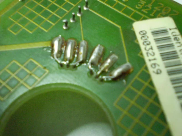

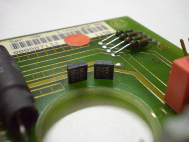

Обращаюсь к уважаемым форумчанам с просьбой объяснить, что за датчики изображены на фотографии? По идее, они должны контролировать движение шагового двигателя - они располагаются вплотную к серому шершавому (похоже, намагниченному) диску, сидящему на валу этого моторчика. Оба датчика одинаковые, похожи на транзисторы, на стороне, обращенной к диску написано:
MEXICO
310 1C
T10 18A
Есть подозрение, что они работают неправильно (при вращении диска не срабатывают). Почему-то помогает прогревание обычным феном для волос. Как это проверить и можно ли их вообще закоротить как-то?

Обычно в таких местак используется датчик Холла, остальное сходу не скажу.
А для чего два одинаковых датчика Холла ставят так близко друг к другу? Я так понял из теории, что они должны стоять с противоположных концов для определение местоположения ротора?
Они могут стоять в любом месте для определения скорости и направления вращения ротора, ставят рядом для удобства разводки печатной платы.
На самом деле, я не знаю, может дело вовсе не в них а просто непропай контактов. Как проверить, что мерять? Я так понимаю, на крайние два контакта питание подается, а на среднем меряется?

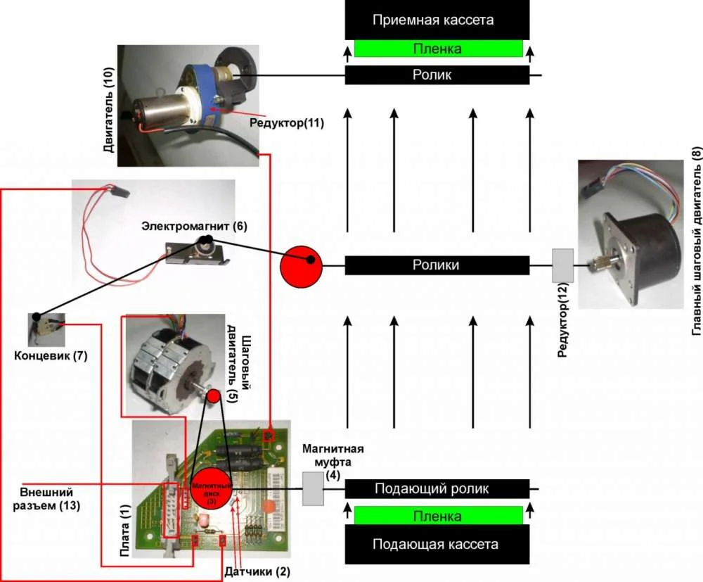

MBK, вы-бы побольше информации дали что это за устройство :)
Это плата управления двигателями на фотонаборном аппарате.
Вот примерная схема, я не особо соображаю в электронике и схемотехнике, поэтому заранее извиняюсь ;-)
    52.3 KB · Просмотры: 115
И не надо извиняться, Ваша миниатюра выполнена просто замечательно! Однако из описания неисправности трудно понять что же, собственно, происходит и в чем проявляется неисправность. Что-то не включается и не крутится? Или включается и не останавливается? И что именно греете феном? И надолго ли помогает?
Спасибо всем откликнувшимся, проблема решена. При внимательном осмотре в цепи датчика обнаружился отвалившийся контакт на разъеме, пропаяли его и все заработало!
