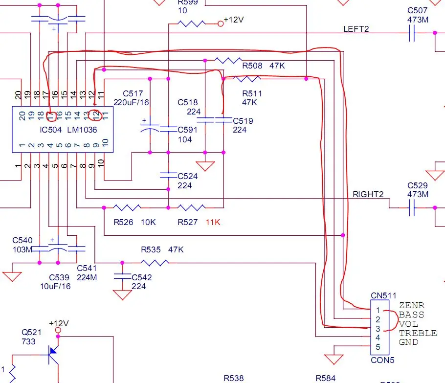

Подскажите, что могло сгореть?
буфер TDK s-150 пришел без правой колонки(на ней все регуляторы) малой дабы проверить замыкал на CN511(первый и третий) конт после 3раз перестал подавать признаки жизни.Нашел схему собрал регул толку ноль.Может кто подскажет что могло сгореть?
Ну что ? Разобрались за этот период?
Как по мне , так спалили микросхему - навел красным на фото.
