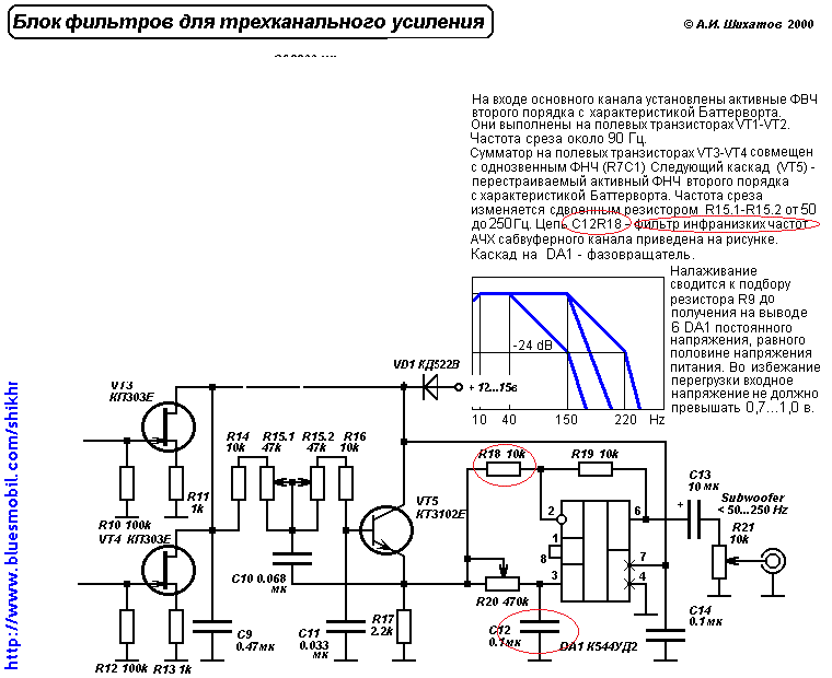

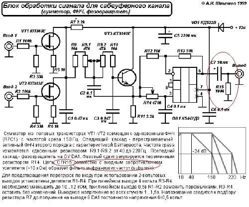

Подскажите где правильно указан сабсоник а то совсем запутался и как его можно посчитать(перестроить)? собрал по второй схеме бас есть(но не глубокий) сильный ход динамика и дует из ФИ со свистом метра на 1.5. Это из за сабсоника?

Нет по входу всё нормально не пойму что не так:tehnari_ru_281: к стати тут сабсоник почему то не режет низкие частоты динамик двигается и при 10герцах если включить звуковой генератор. Как его перестроить и что именно на двух схемах разные
Вадим, попробуй поменять конденсатор С7, уменьшить до 2.2-4.7 мкФ ... :)
Правда написана на второй схеме. Серьёзно ограничить уровень инфразвука простым пассивным фильтром первого порядка невозможно вообще. И дело это скорее фазоинвертора.
Чтобы из ФИ струя не свистала, следует увеличить его диаметр. Тогда скорость струи снизится.
