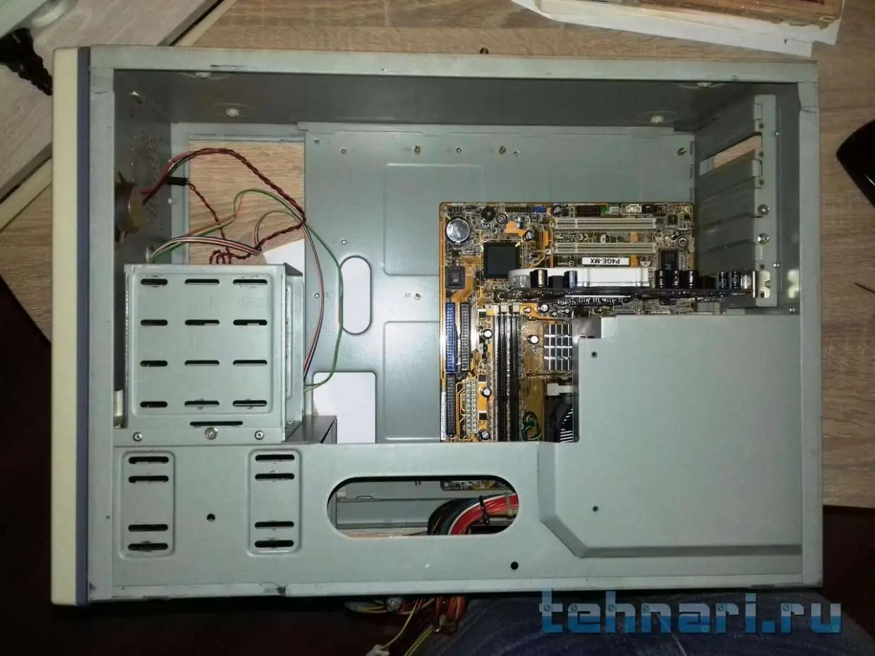

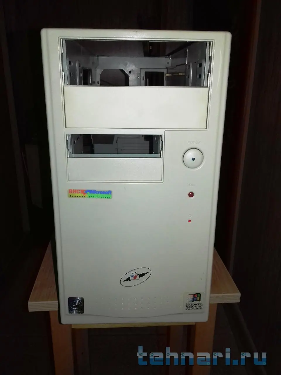

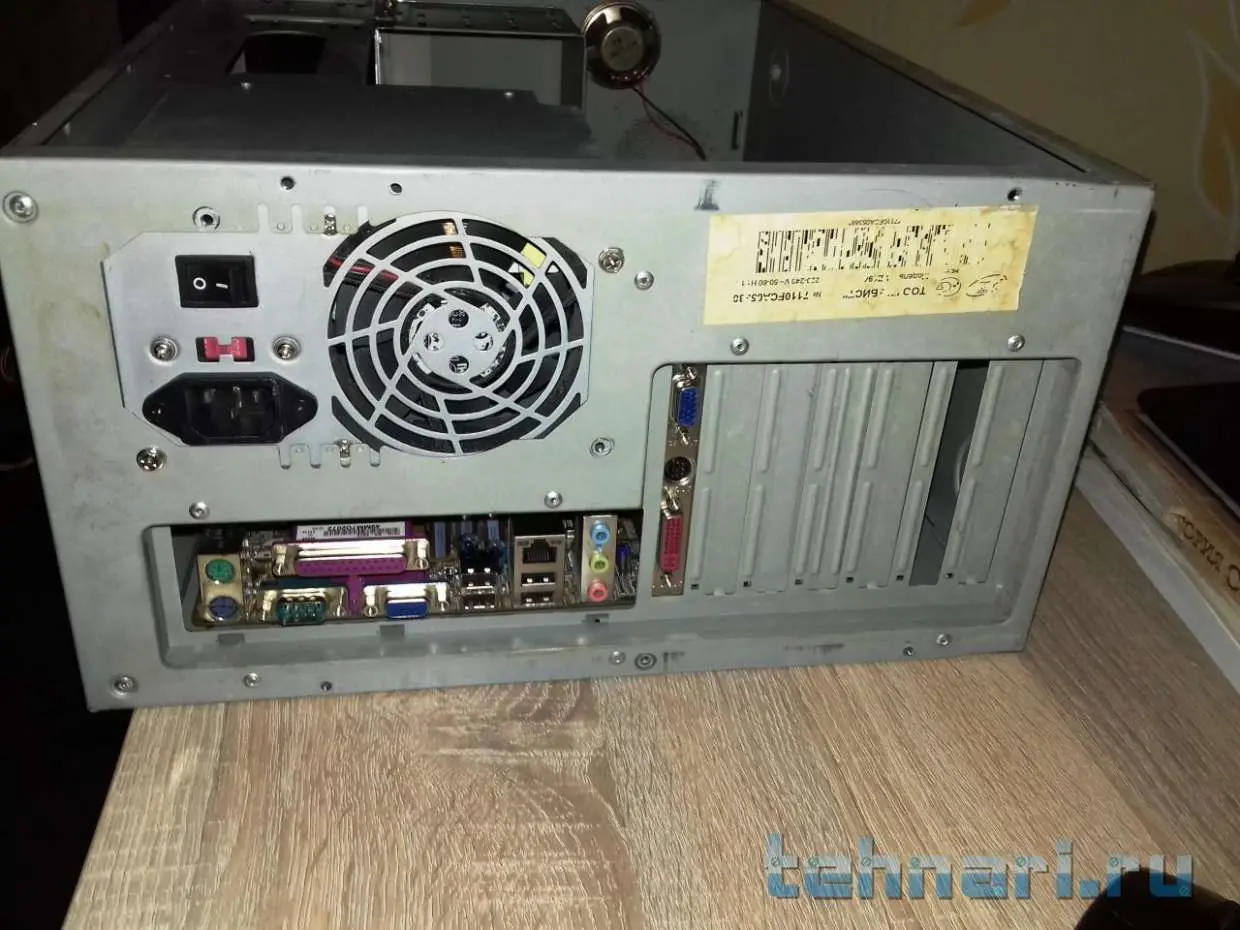

Всех приветствую)
Вот нарыл корпусок..
Качество-на весьма высоком уровне: толстый металл, всё идеально подогнано, корпус весьма тяжёл.
Раньше в нём жила система на Socket 7.
Как видно, корпус абсолютно глухой (без каких-либо вентиляционных отверстий).
Возжелал я заморочиться и слепить из него подходящий кейс.
Жить в нём будет система с Р-4 3.0 ГГц (S478) и 512 Мб видео картой.
Хотелось бы не обычный продырявленный во многих местах гробик, а НЕЧТО нестандартное.
Габариты:
длина: 49 см.
ширина: 19 см.
высота: 35 см.

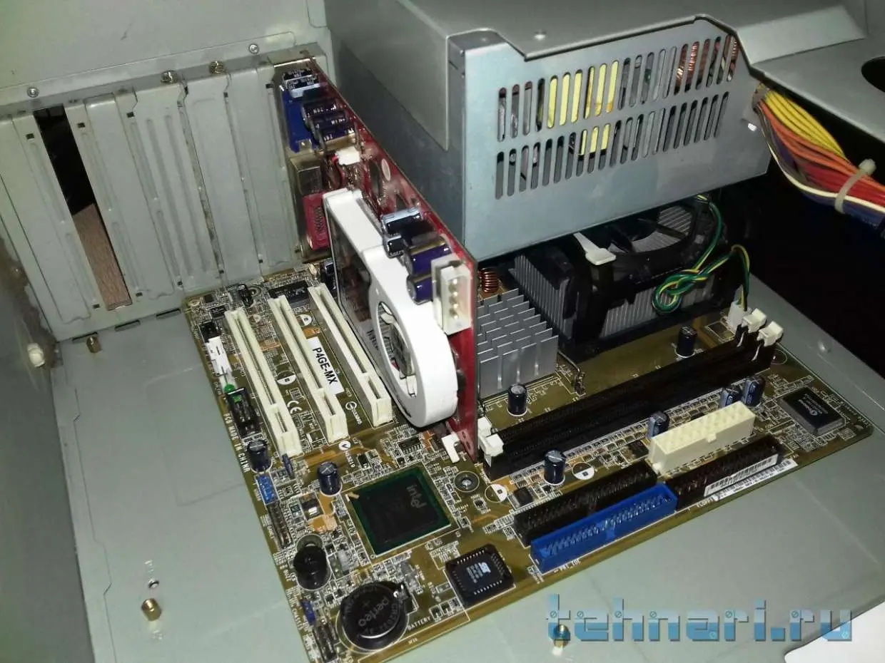

Плата мАТХ встала идеально (см. фото)
Посоветуйте - каким бы вы видели это изделие?

Я бы не стал изменять внешность сего раритета, обновил бы и всё...
ИМХО.

Да и не встанут в него современные системы..
На фото видно, как я плату с 478-м кулером запихал-между кулером и дном БП зазор всего в пару мм. остаётся.
Только-только впритык..
Я к тому, что даже моя старинная системка в еём издохнет)

Ни в коем случае не делайте дырок по бокам, по моему мнению, в большинстве случаях, это снижает поток, вверху и внизу можно поставить, по 140 мм вентиляторы с светодиодами (или без), чтоб не жжужало и было не обычно. Боковую крышку можно заменить на оргстекло - в этом нет смысла, если вы не втыкнете туда комплектующих с подсветкой, чтоб было на что посмотреть. Можно перекрасить весь корпус, например: если хватит навыков, то хотя бы через трафарет, что-нить изобразить, как вариант вскрыть все белым, далее вторым и третьим слоем нанести двух цветный рисунок.
Кардинально: перевернуть мат. плату, чтоб выходы были сверху, по сути вырезать прямоугольник, а после установки мат. платы наметить и вырезать из орг стекла стенку чтоб торчали только выходы и было отверстие по серьезный вентилятор диаметром 120-140 мм, а может и два, сделать в дне отверстия под аналогичные вентиляторы. При это заднюю стенку можно наглухо закрыть.
Ну и вообще крайний вариант не портить металл и оставить как есть:) ну максимум подкрасил бы дефекты, закрыл бы лишние дыры силиконом, обновил бы вентиляторы (корпусные). Я не вижу отверстий на вдув, если их нет, то можно было бы сделать не на лицевой панели, а внизу или под ней, или в нижней части корпуса, чтоб вид не портить - в итоге ножки придется немного сделать выше.
ЗЫ: долго ж я писал:)
Дык дело в том, что и нет никаких отверстий и никаких вертушек ни на вдув, ни на выдув...))
Вот эти проблемы и надо решать.
А корпус-ПЕСНЯ! "Хэви Метал" настоящий, а не корпус)))
А места в ём... ЖИТЬ МОЖНО!))
Могу только добавить, можно подчеркнуть что то у инвэйжин лабс пару идей, и повторить: никаких отверстий в боковых стенках.
Морду-то можно пилить ? Как вариант - заменить его на выточенную из алюминиевого листа со всеми необходимыми отверстиями.
И если на морду поставить пару 12-см вентиляторов, никакой проблемы с вентиляцией не будет даже с топовым железом, поскольку получится сквозной продув с минимальным искривлением воздушных потоков.
А что касается дизайна, был проект "Железный Феликс". Вот что-то подобное можно применить к любому старому железу.
