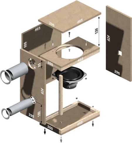

Имеется 2 коробки банд пасса под 75гнд одна из которых собрана и играет)
На счет второй задумал такую идею вставить мощную голову саба , а точней Velas с максимальной мощностью в 600вт, возникает 2 вопроса.
1 как лучше поступить с фазоинверторами оставить их так как есть или каким либо образом изменить, для улучшения звучания.
2 что посоветуете из усилителей для такого саба, в голову пришла мысль только о "ланзаре" потому что мощный и качественный.
Для наглядности вот коробка.
Ваши идеи господа)

1. Да все просто - мерим параметры динамика, потом считаем акустическое оформление.
2. Холтон, класс D - смотри по деньгам.
Коробка готовая, делать новую не буду,накладно получается просто и хлопотно, я думаю только на счет фазоинверторов увеличить нижний и длину их такую же оставить или увеличить? Или ты предлогаешь все померить посмотреть на коробку что мне предложит jbl и там уже смотреть как изменять или дорабатывать то что есть?
по холтону нечего не слышал, но в классе D нужно будет подавать большую амплитуду входного сигнала, тогда придется собирать предусилитель?
Только так. Потом уже прикинуть по готовому ящику и перестроить ФИ, но заметь, это еще больший геморр.
я думаю так сильно не заморачиваться собрать саб послушать с оригинальными фазиками, т.к. динамик тоже 10й , только нижний ставить не 50, а 70 и там уже смотреть по обстоятельствам че у меня получилось и че с этим делать.

Я такой собрал на ГДН 75. Специально искал. Неохота было под динамик ящик пересчитывать. Вот только толщины дсп нужной не нашёлtehno015
я сделал из 20 дсп, 25ой не было(((
