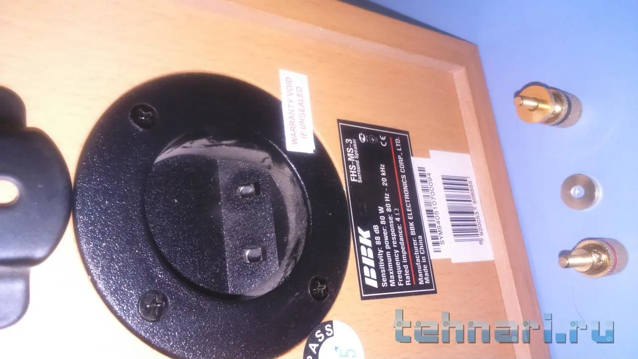

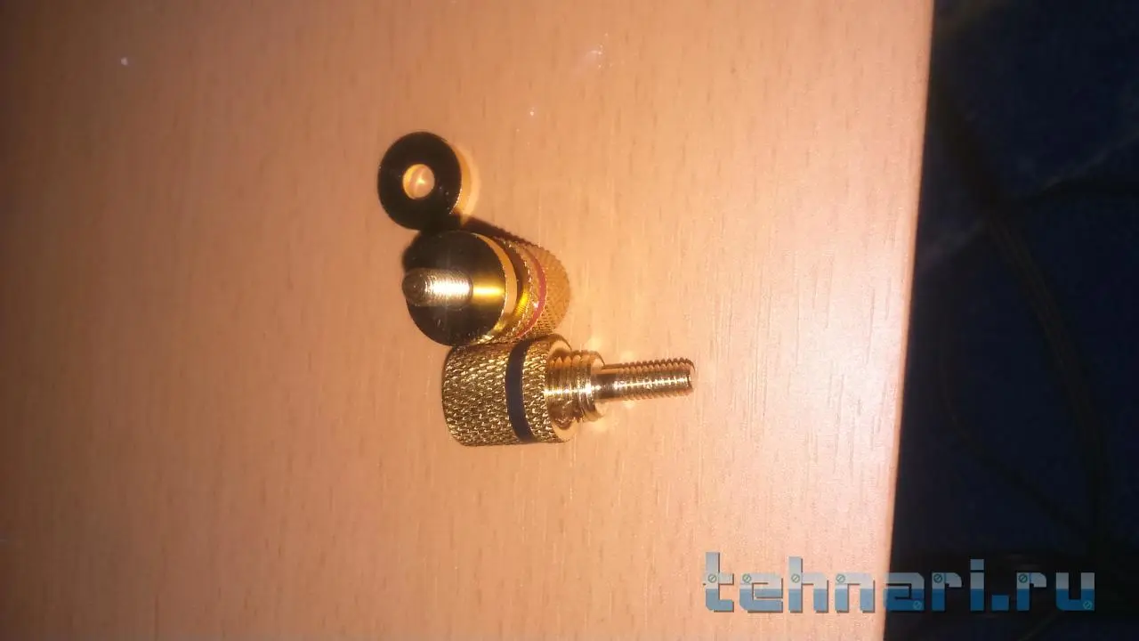

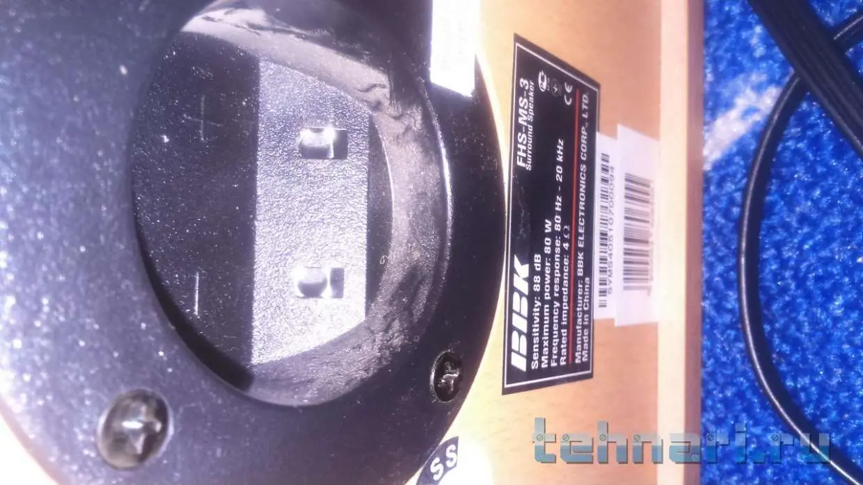

Здорова ребята, вобщем нашел старые колонки с проводами и не знаю как прицепить провода к колонкам колпачки не вкручиваются в колонку

Не как должно быть то понятно вот только как закрутить там как будто резьба не подходит
Молотком. :)
P.s. Не бывает такой резьбы, которая "не подходит"...
Тем более, что там нет резьбы вовсе.
Хотите дельный совет - сделайте нормальное крупное резкое фото посадочных мест.
С другой стороны эту розетку разглядывали?
Надо выкрутить 4 самореза, и снять пластиковую колодку, а с другой стороны клеммы прикручиваются двумя гайками, уж простите не ужели отвертки в руках не держали ?
Не пойму, есть ли резьба на самих клеммах (мама) ? и гайки круглые больше пошибают на толстые шайбы. Сделай фото крупней

Сделал... Как мог...
Одно ясно - на винтах резьба есть. Тогда мой совет из 4-го поста актуален. ;)
Вопрос: На кой ... выкрутили клеммы?
Там внутри колонки наверняка осталась гайка и теперь её трудно будет найти.
Это, типа, шутка ? tehno001
Если винты стальные, то они, наверняка будут висеть на магните динамика. Если винты не магнитные, но валяются на дна колонки. И не такая эта колонка обширная, что прямо эти гайки и шайбы не найти. :tehnari_ru_203:

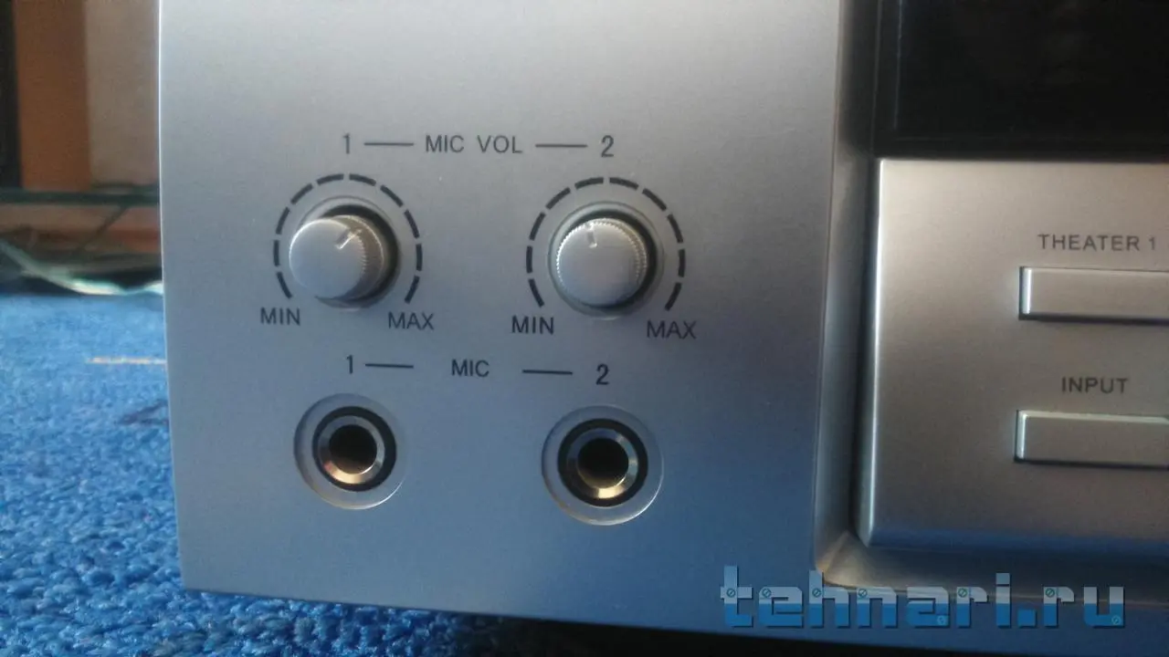

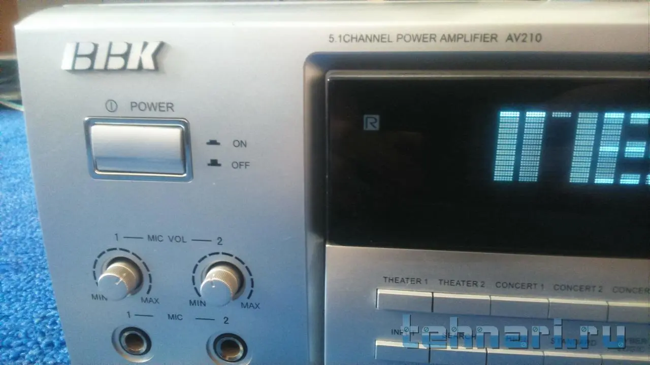

:lol::lol:Всем спасибо, разобрал колонку гайки нашел прикрутил как надо! Теперь думаю как подключить телефон к этому аппарату неизвестный мне разъем
Вот фото аппарата и разъемов
    31 KB · Просмотры: 155
    38.1 KB · Просмотры: 156
Вообще-то это микрофонный вход. И к нему
не подключается. Уровни сигналов, ну очень разные.
А в поисковые системы обратиться , религия не позволяет или забанили в них ?

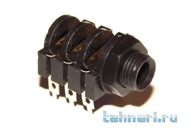

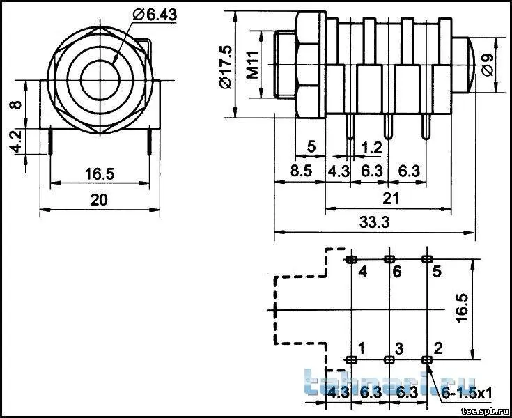

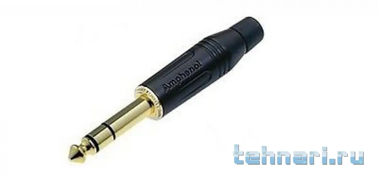

Джек 6,5.
