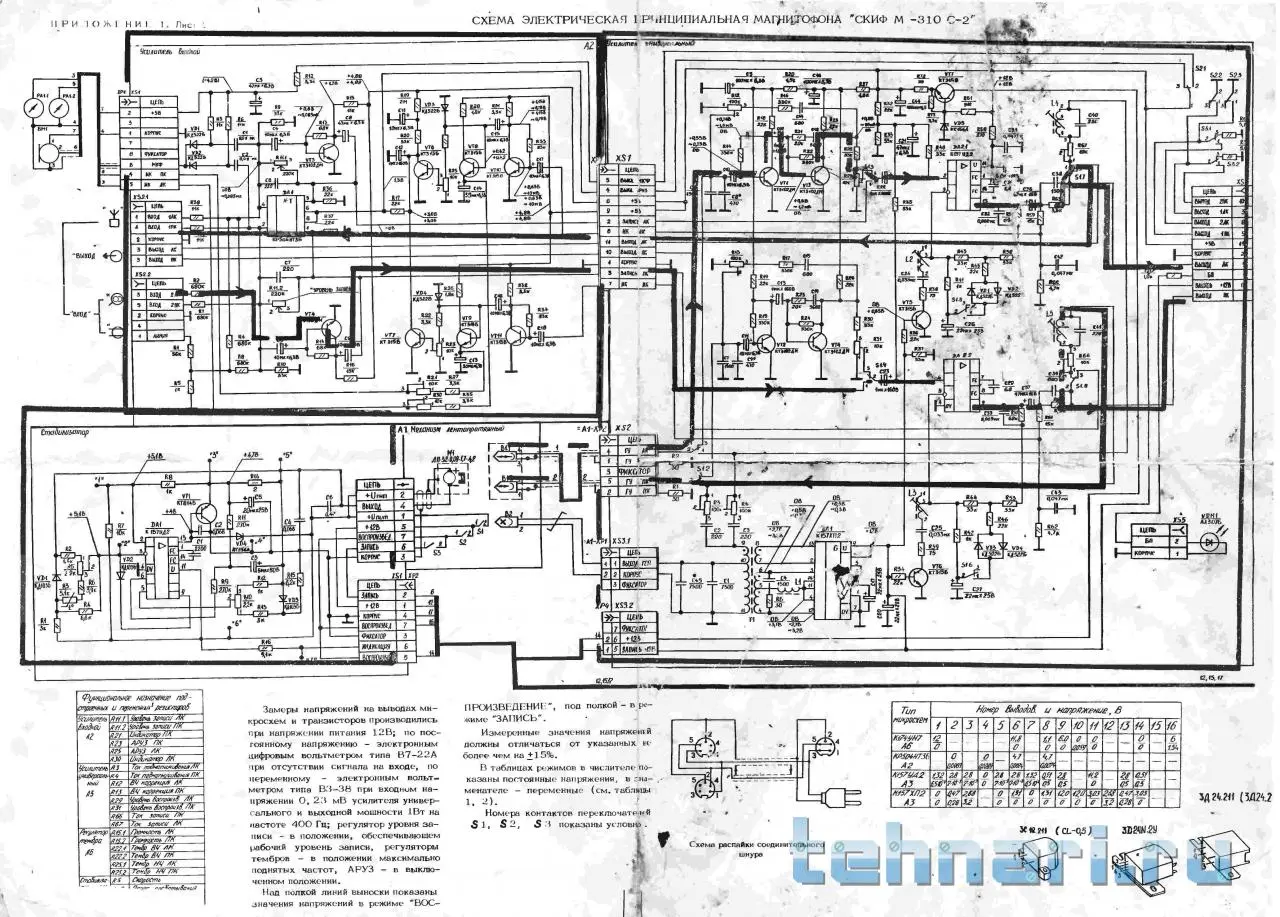

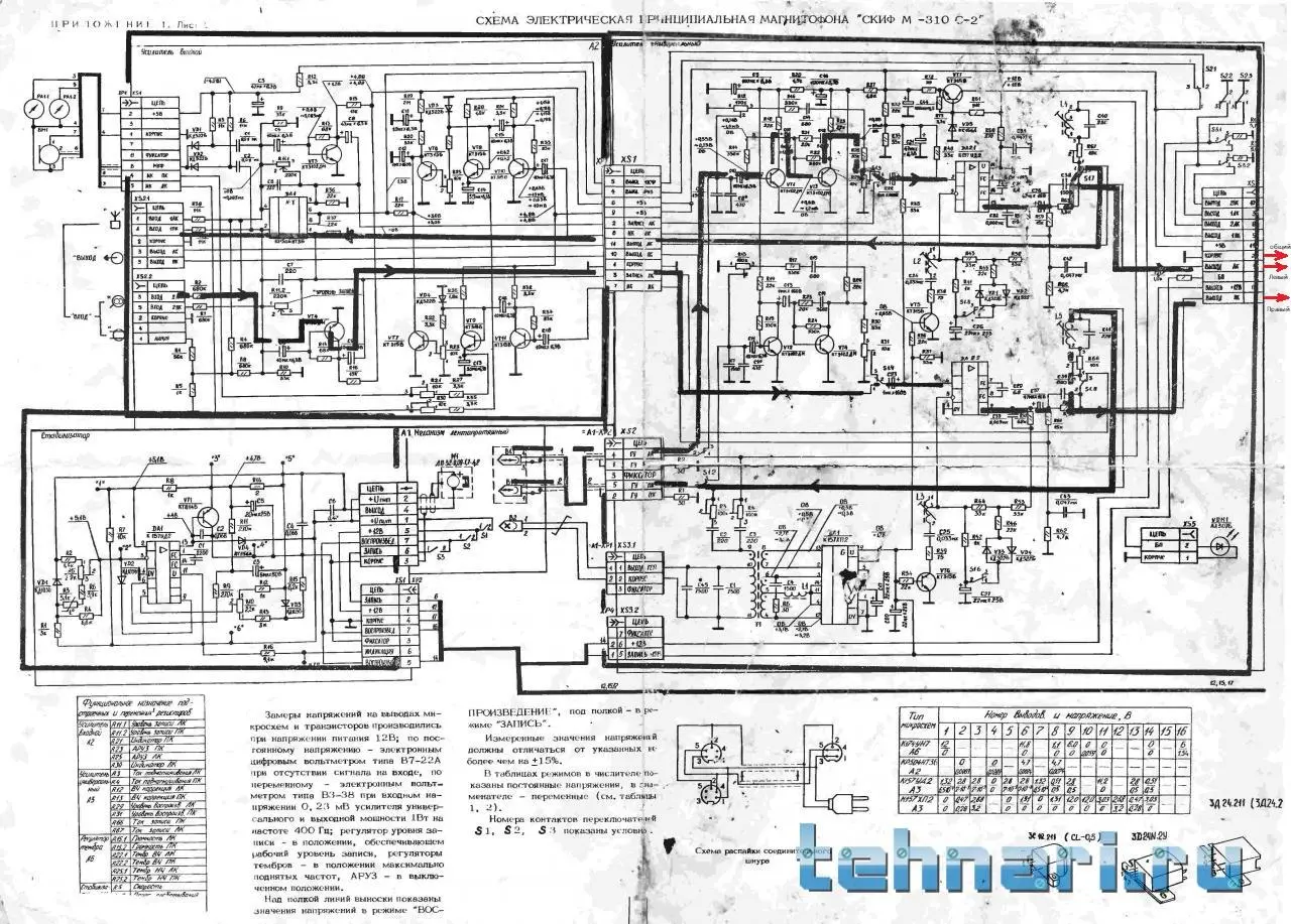

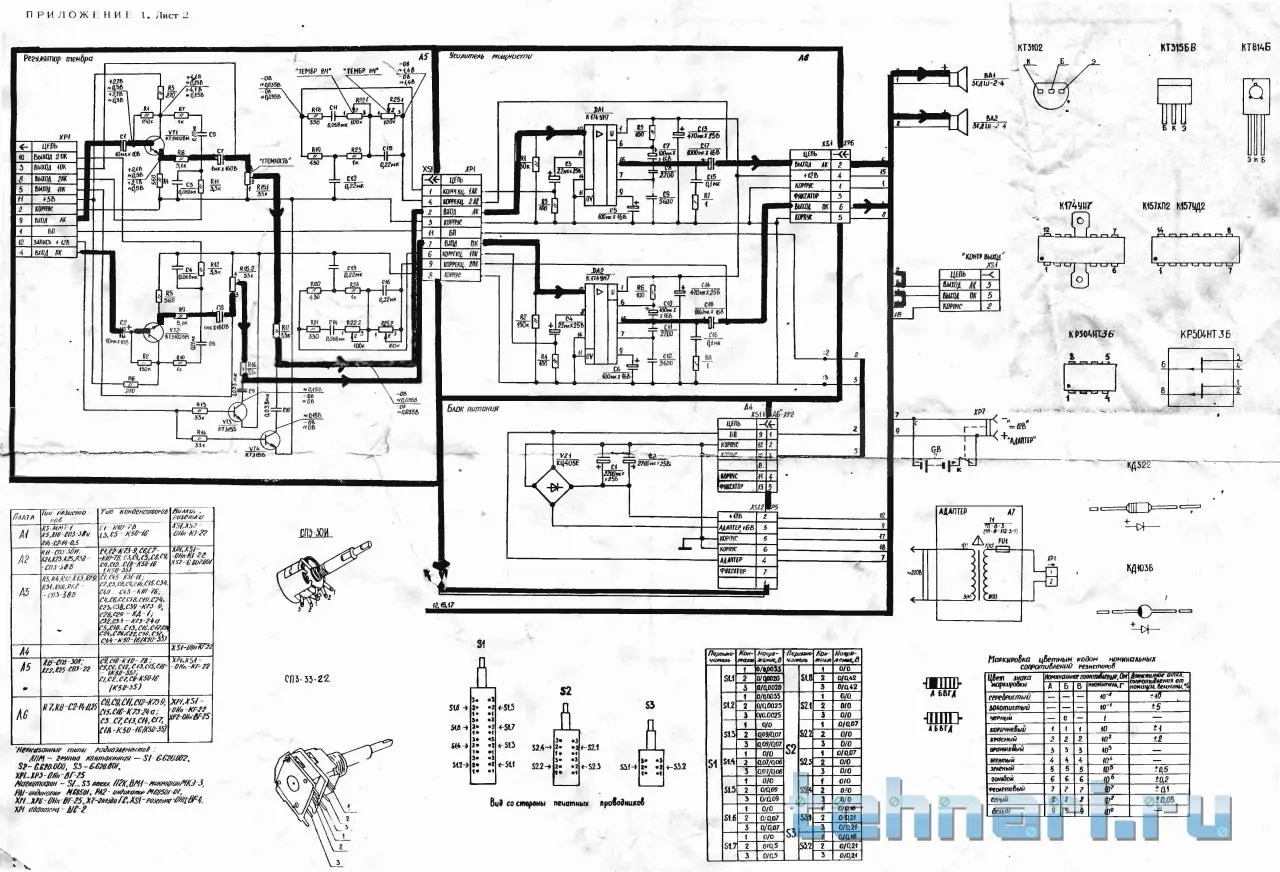

Если не трудно подскажите на схеме , какую плату от скифа взять и куда и какое питание подключить, выход на усилитель от колонок и вход от магнитной головки?
    205.8 KB · Просмотры: 334
    137 KB · Просмотры: 104
Усилитель универсальный ,
хs3.2 +12В ,
правый верхний xs -выход лк ,пк ,
хs2 , номера контактов указаны в схеме .
Там линейный выход есть, к нему и подключайте активные колонки, а питание штатное можно использовать, если работает.

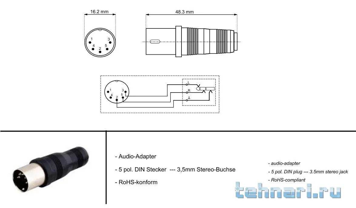

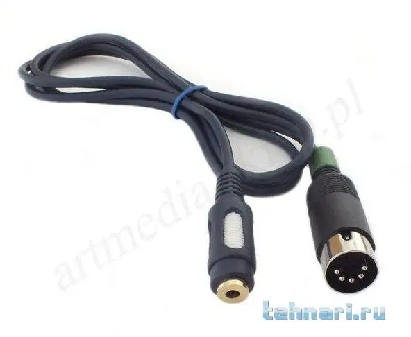

Через такой переходник можно подключать активные колонки к линейному выходу магнитофона:
В продаже его найти будет непросто, а самостоятельно спаять не составит труда. Распиновка разъёмов аудио Jack-3,5 и DIN-5:
