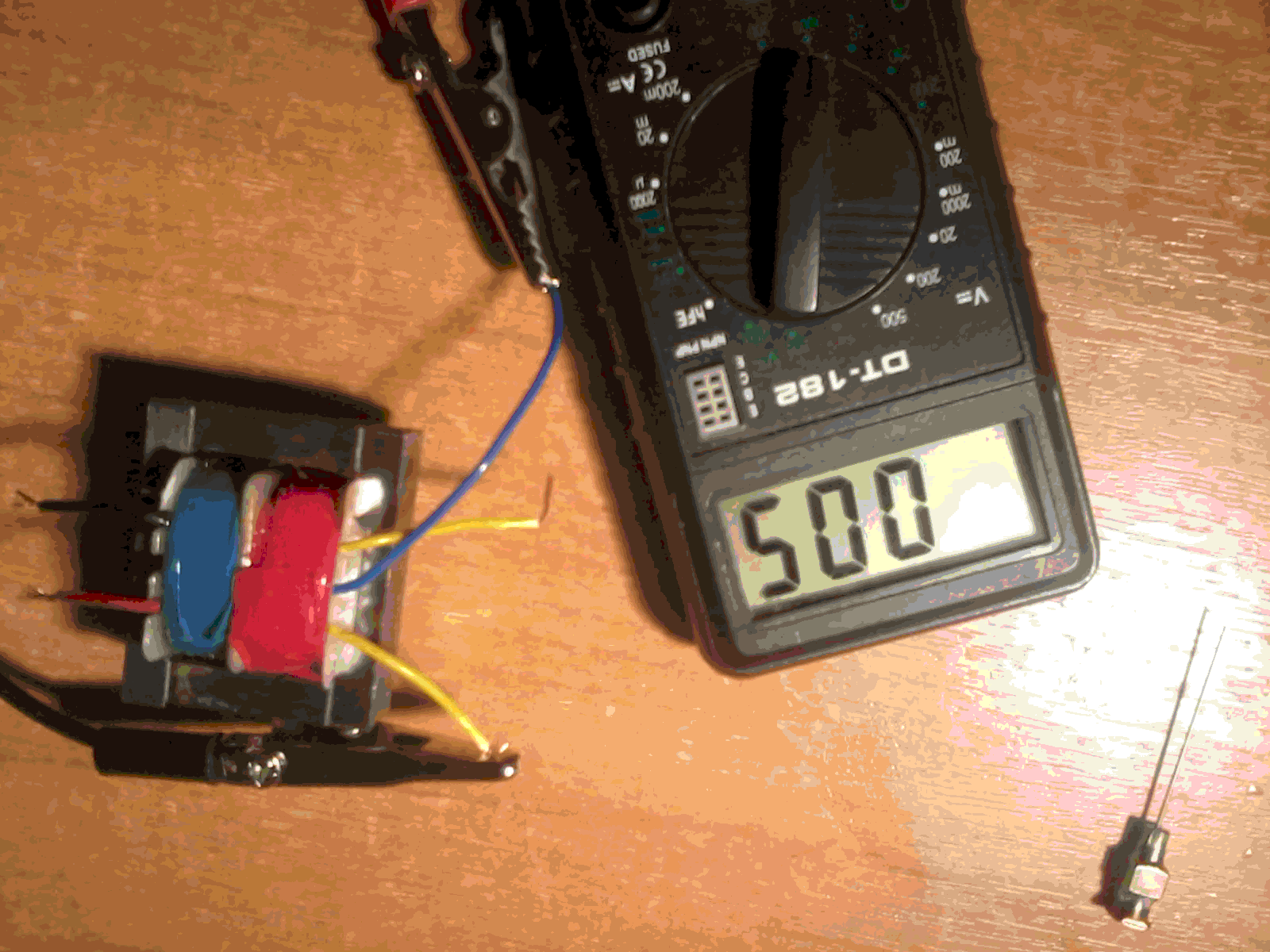

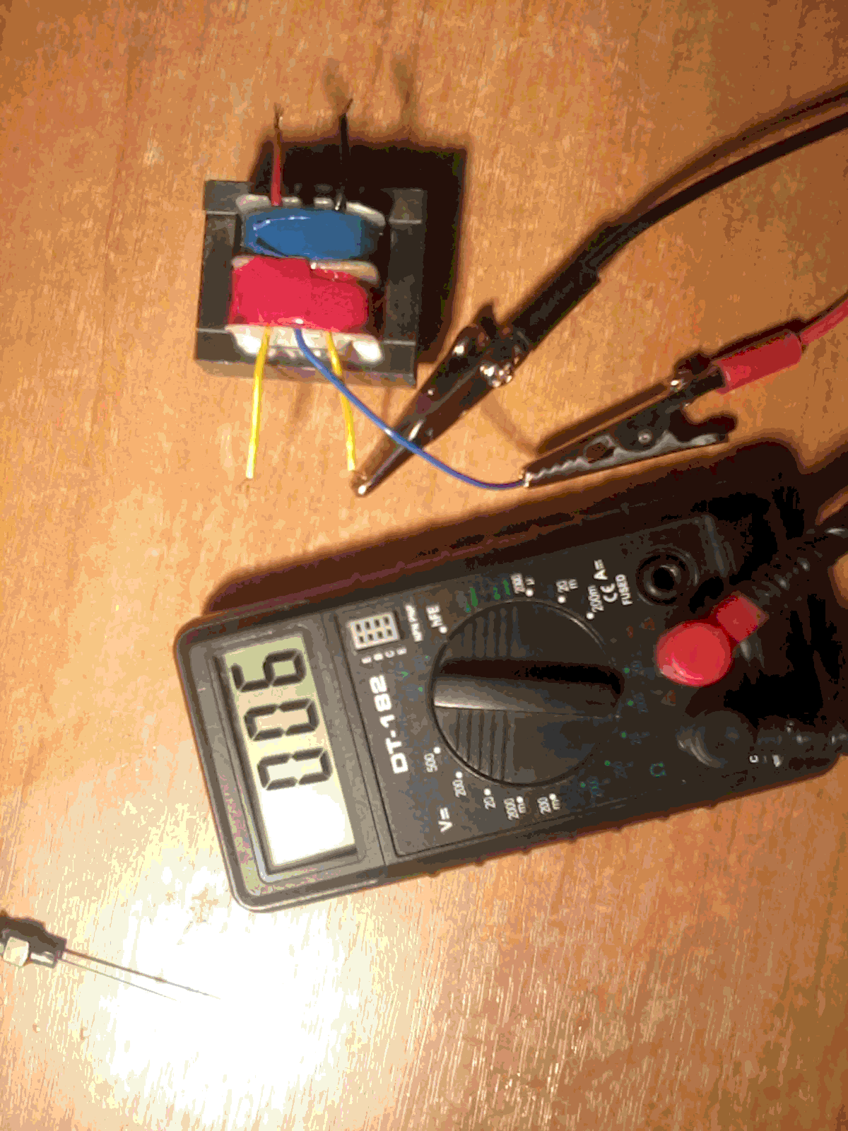

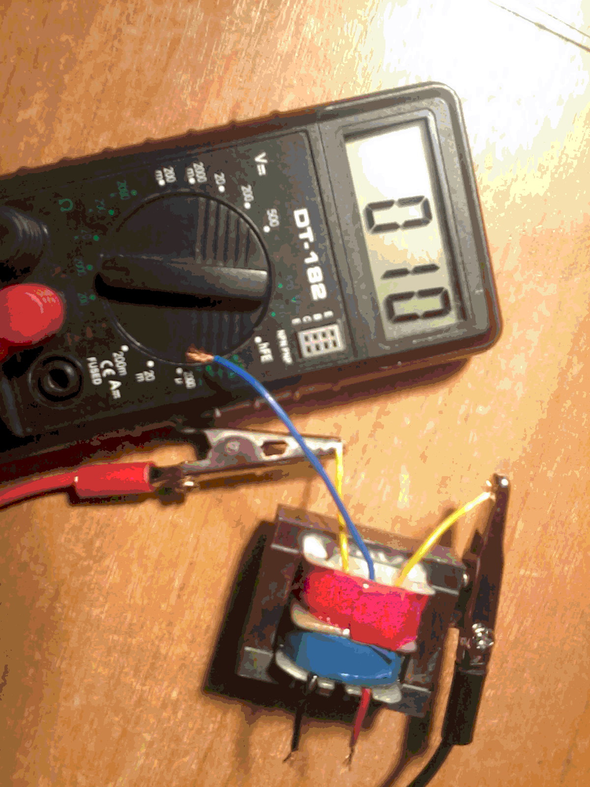

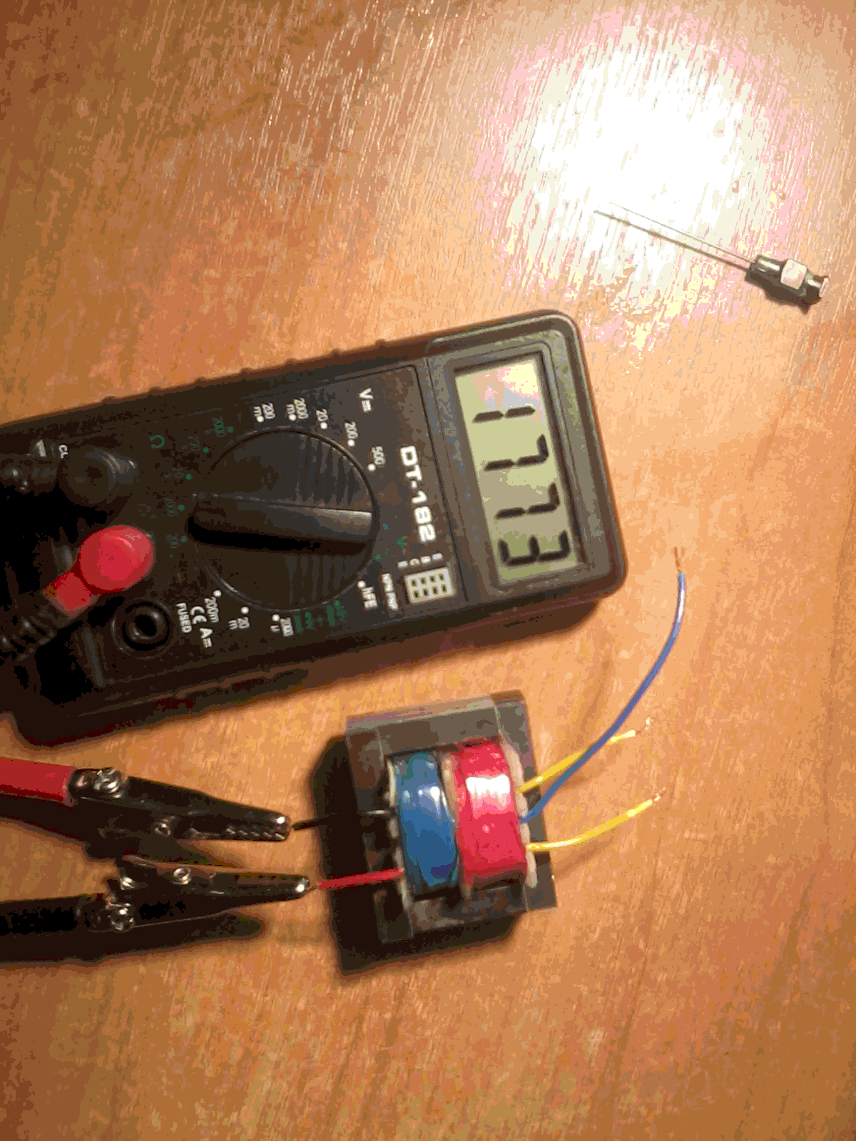

Есть трансформатор помогите пожалуйста с подключением куда что тыкать

я так понимаю к красному и черному идет 220в
посиб хотел уточнить, а то как то стремно тыкать не проверив
измерь мультиметром обмотки... затем смотри,, где будет больше ОМ сопротивление это первичка ее в 220.... а на вторичке измеряй напряжение... но смотри оно переменное,,, мультиметр выстави на переменный ток... АККУРАТНО..

ребят не ссорьтесь все норм все подключил все работает ВСЕМ СПАСИБО
