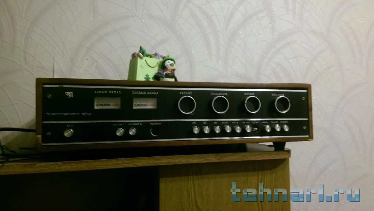

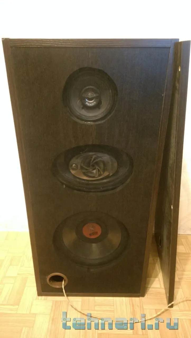

Добрый день. Имеется старый усилитель Электроника Б1-01, собрал новые короба для колонок и установил в них автомобильные колонки. По воспроизведению звука получается не четкое звучание. Хотелось бы установить какой то фильтр частот, чтобы низкие частоты шли на сабвуфер и другие. Посоветуйте что можно сделать и схему последовательности для сбора. Если имеются какие то предложения по модернизации или конструктивные изменения по устройству коробов рассмотрю все варианты. Опыта в этом деле не имею, собирал по подобию старых, но мощности разные у динамиков. Слепил из того что было

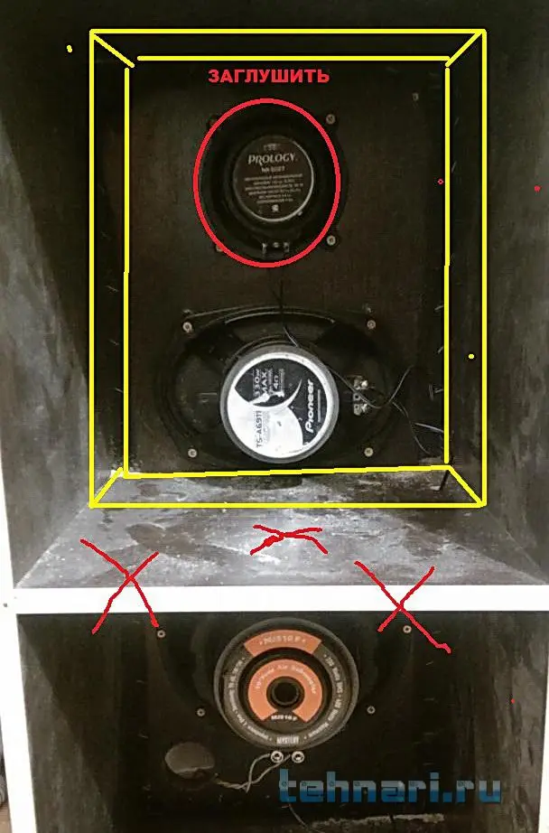

Это открытое оформление? Это обязательно. Только из этих динамиков путное вряд ли выйдет
Согласен.но попробовать можно.... Не ожидая оч ВАХ ! Из имеющихся динамиков НАЗНАЧАЕМ:- верхний ВЧ. средний _СЧ. и подкл. по схеме. Для выравнивания громкости на ВЧ и СЧ. последовательно конденсаторам вкл резисторы путем подбора. ВЧ и СЧ головки отделить от НЧ глухим боксом. Также ВЧ отделяем от СЧ.

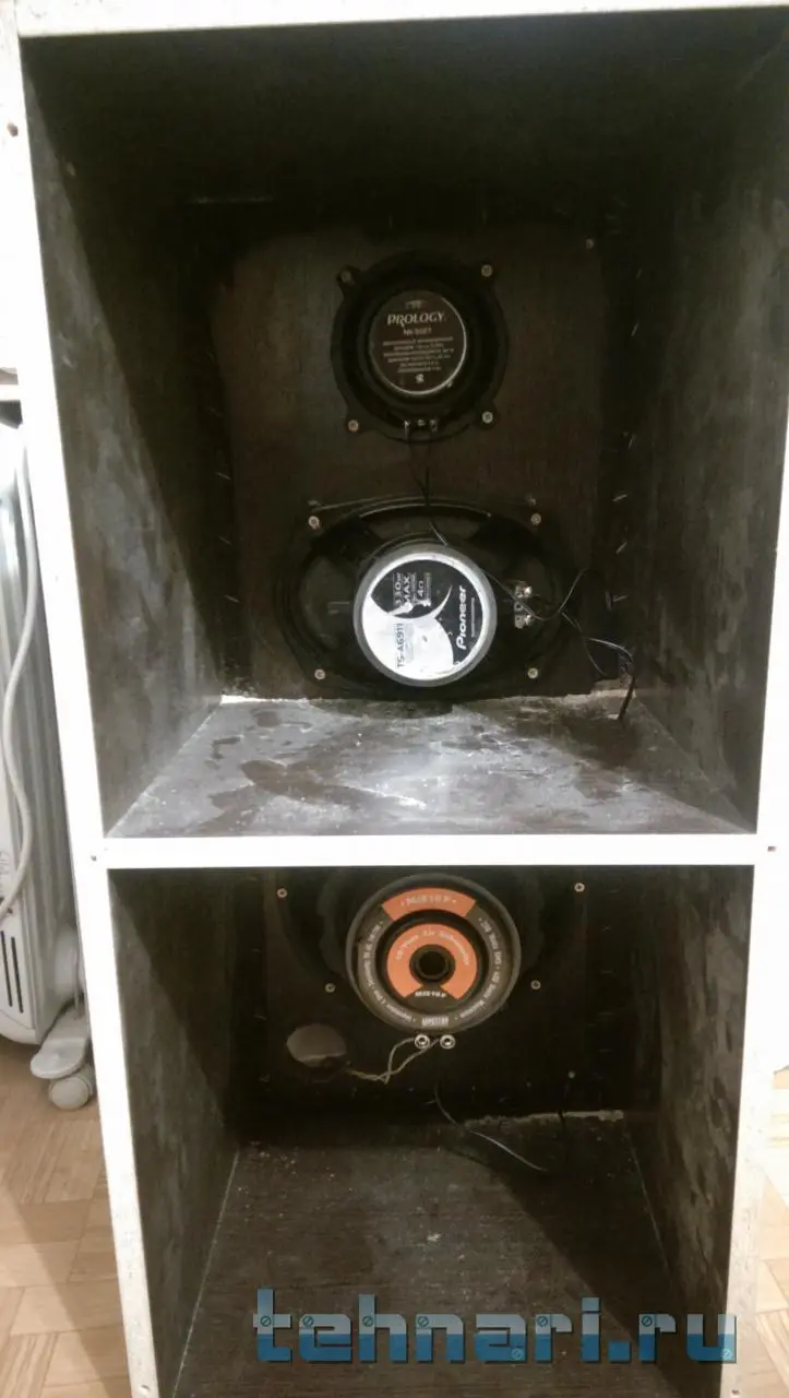

И по коробу не особо понял... что от чего необходимо отделить. Фото сделал сняв заднюю крышку если вдруг не правильно поняли. Да и такой момент, стоит ли короб чем то проклеивать? на данный момент имеется поролон 30 мм или какие то другие есть соображения?
Закрыть глухими колпаками динамики ВЧ и СЧ. ибо дифузоры с зади ОТКРЫТЫ. что не есть хорошо. Этим исключаем влияние НЧ динамика на них. а также влияние СЧ на ВЧ динамик.Уменьшив объемы-улучшим воспроизведение. В колпаки можно положить не плотно вату(синтапон.поролон не желательно). НА Заднюю крышку на НЧ динамике можно приклеить пластину из плотного пенопласта толщ.20-30 мм.
