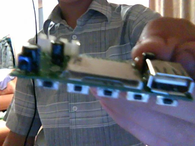

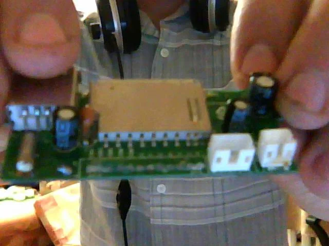

Подскажите, как вот этот USB-приемник подключить к усилителю?
Иван-боб
19 Авг 2011
66
В общем там едут 2 вывода на питание(3 вольта) и 3 вывода скорее всего на сам усилок, но когда я подцепляю он почему то не работает.:tehnari_ru_1019: . Диод горит то что питание подется, а звука нет может подскажете в чем дело. Вязл его с китайской колонки.
Воот фото

куда подключали?если к усб возможно вы его сожгли
Нет, не к усб.
там три провода с точкой, с минусом и с крестиком- я кинул их на вход на усилке.
а усилитель двух канальный?
К НЕМУ ЕЩЕ ДОЛЖНЫ ПОДСОЕДИНЯТЬСЯ КНОПОЧКИ ТОЧНЕЕ ПАНЕЛЬКА С КНОПОЧКАМИ И ИК ПРИЕМНИКОМ ДЛЯ ПУЛЬТА ЧТОБ УПРАВЛЯТЬ ВСЕМ ЭТИМ ДЕЛОМ)
оу тут кнопки уже есть) тогда просто поробуй понажимать на них авось запоет)
Питал от аккумулятора, встроеного в колонку-он на 3V.
На счет проводов- там 2 на питание кмдаются, а 3 на вход, так я минус кинул на землю усилка на резисторе , а остальные два уже к резистору кинул-короче как джек подключают.
Кнопочки тыкал ниче не помогает :( И еще- когда колонка была рабочей там когда флэшку вставляешь она светилась, как в комп втыкаешь, а сейчас нет почемуто(
Ну из того что вы сказали ясно то что флешка не определяется или не читается. Я бы собрал все в кучу(как было) а потом заменил только усилитель.
Так дело в том что родной усилитель утерян(в связи с неадекватны поведением друзей), а корпус остался)
Ну тогда подключите все что прилагалось к этой колонке(китайской) и подключите свой усилитель, да еще не было ли утеряно еще что нибудь кроме самого усилителя, и от чего вы питаете тда1558
Нет, все осталось только сама плата с усилителем, а тда-шку питаю от трансфрматора-с магнитофона томь снял. Он на 9 вольт. Так то я цепляю джек-он работает, а вот с этой фиговиной не хочет :tehnari_ru_325:
