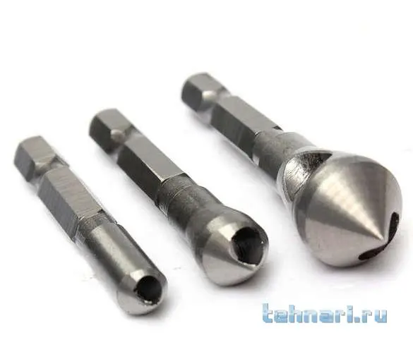

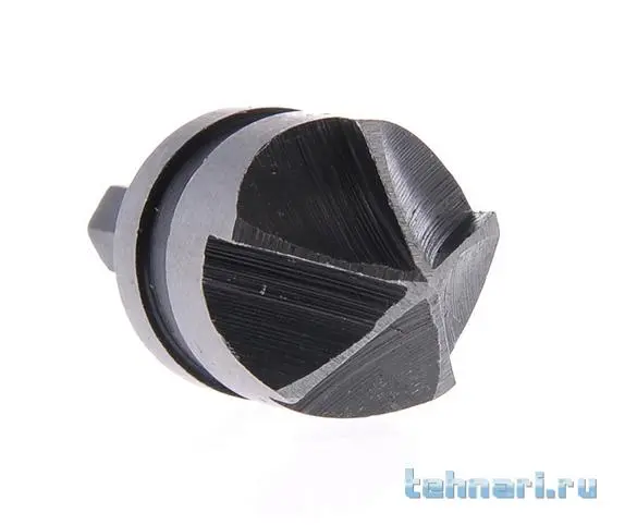

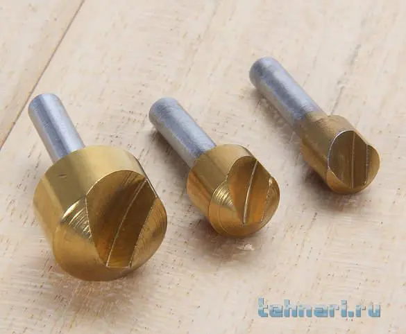

Подскажите, какой зенковкой лучше пользоваться по дереву?
есть много зенковок как бы суть одна но конфигуративное исполнение разное
какое более приемлемо по качеству работы ?
может кто что уже перепробывал ...

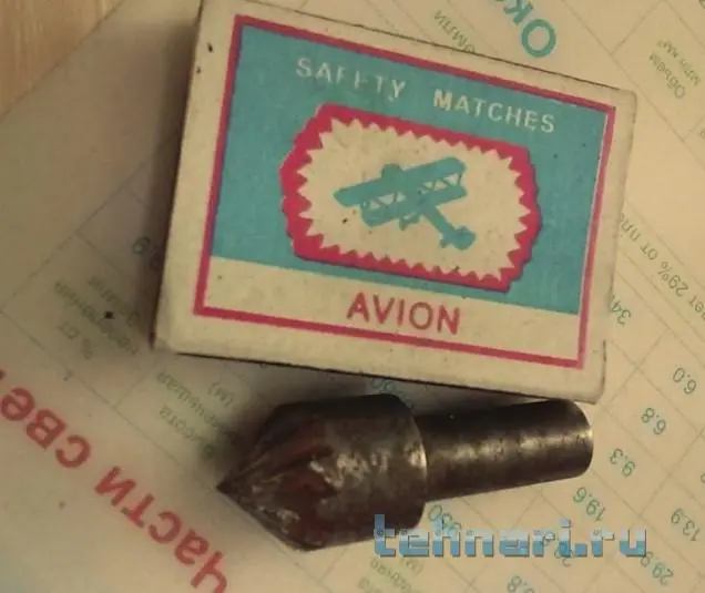

Вот такой, поищи на барахолке. Моя "старая" и "убитая", но служит верой и правдой очень долго.
    17.8 KB · Просмотры: 131
Если по ДСП, то, чем больше граней, тем лучше.
Иначе можно "врезаться" по глубине.
Ну и конечно, не надо давить..
