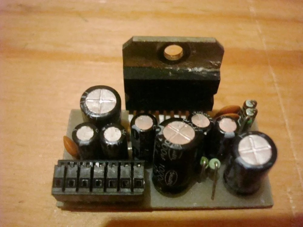

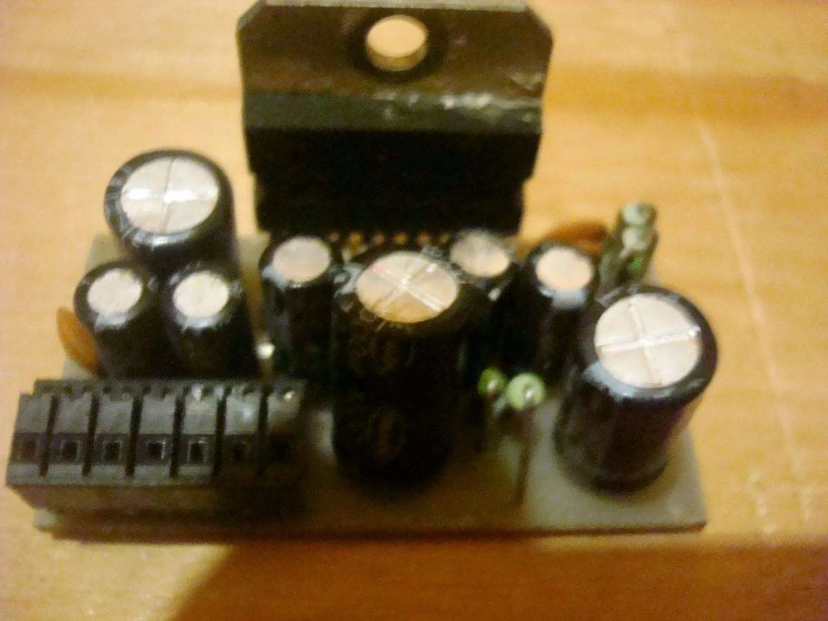

Подскажите, куда что подключать на усилителе?
Есть у меня вот такой усил походу,я его выдрал из старого автомобильного магнитофона,у меня вопрос куда чо цеплять на третьем фото?:tehnari_ru_138:

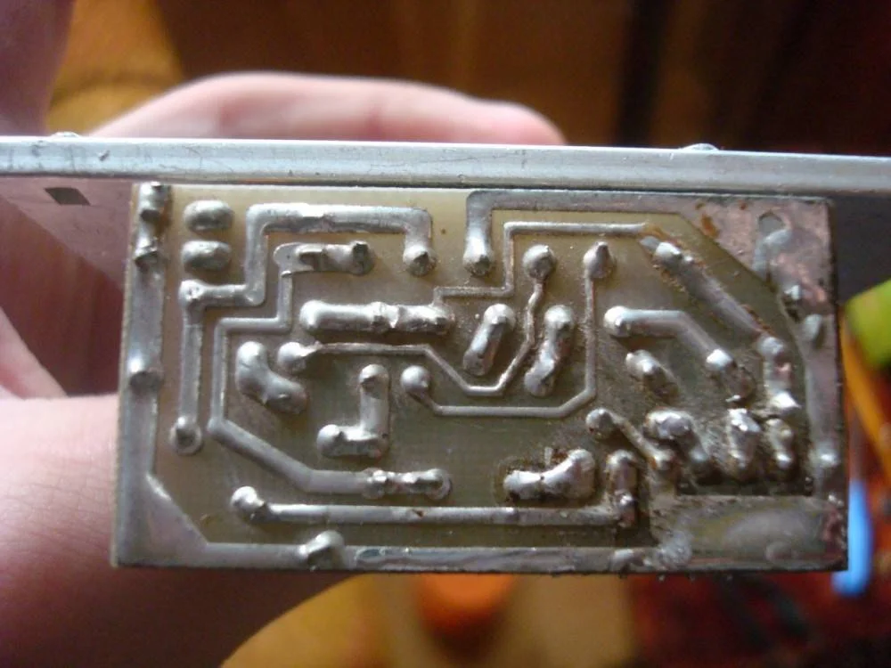

хотя бы обратную стороны показали бы
Что на микросхеме написано? Он не похож на автомобильный.
на микрухе написано TDA2004,фото платы
там где радиатор микруха стоит

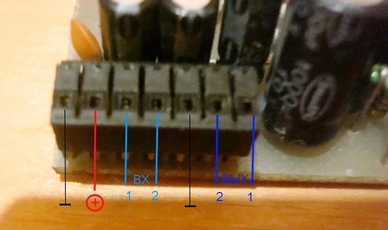

Вот так, если не ошибаюсь
    35.8 KB · Просмотры: 130
да спасибо всё работает но мне кажется он не на 2на9ватт а намного больше
