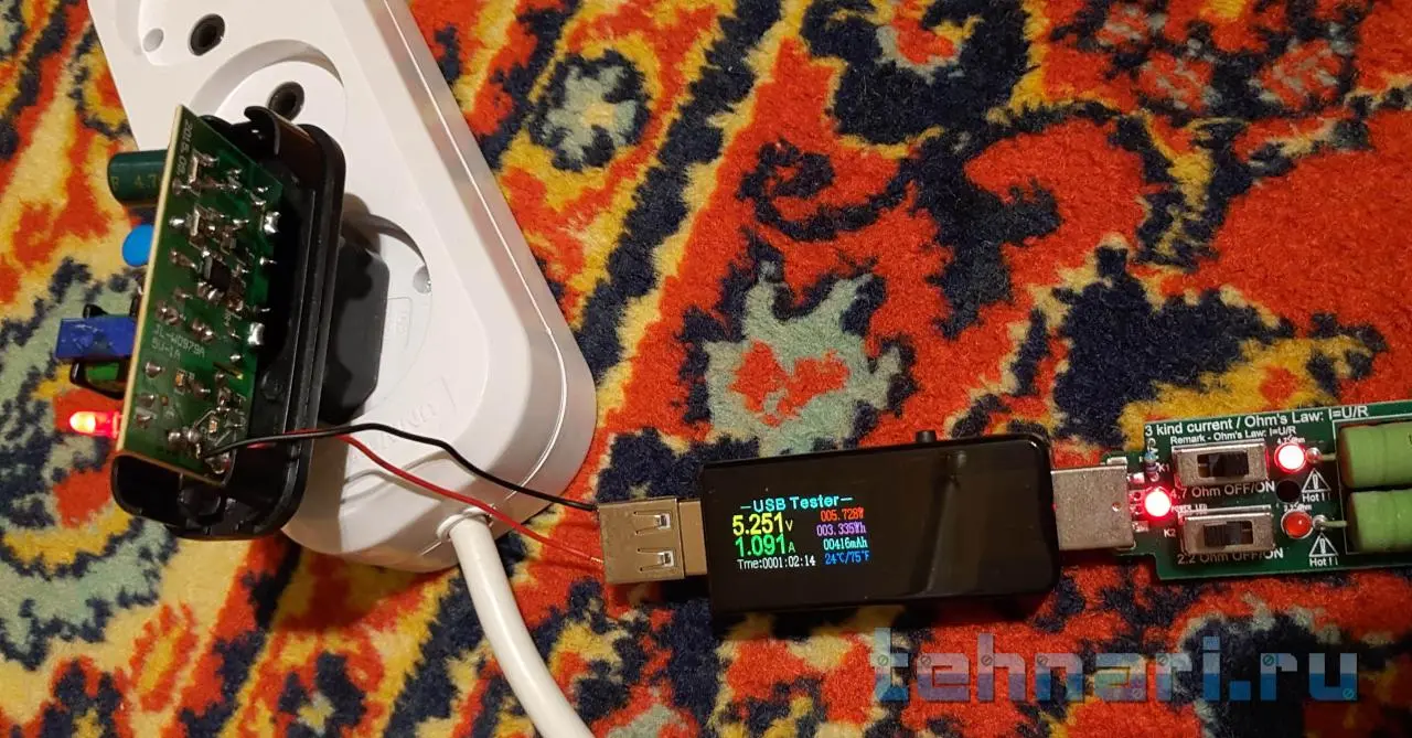

Давно валяется у меня в коробке нерабочий зарядник. Решил починить его.
Зарядное китайское ACTIV Input AC - 100-240V 50-60 Mhz
Output DC 500-1000 Mah
Померил напряжение на выходе - 5 вольт есть. Прозвонил кабель, выяснил в разъеме Mini-USB обрыв. Заменил кабель.

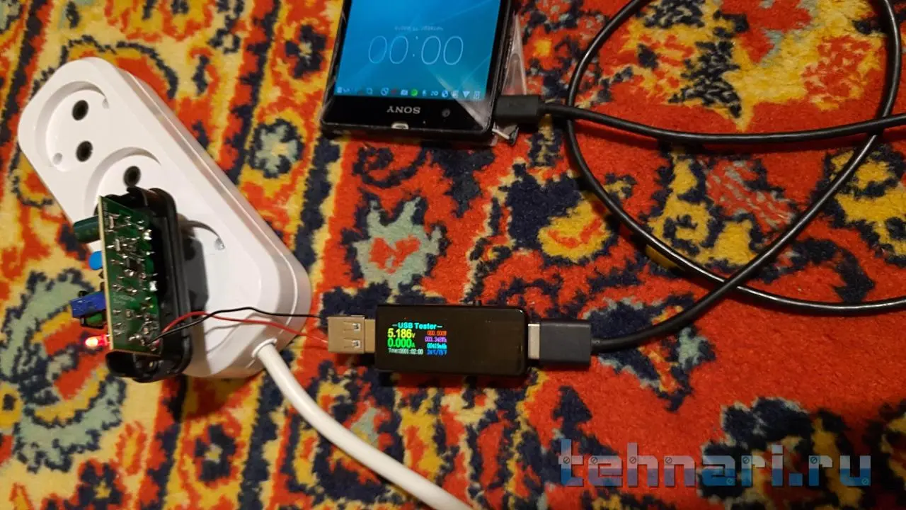

Сейчас ситуация такая, смарт Sony не хочет от зарядника заряжаться. Подключаю нагрузку, на резистор зарядное ток выдает 1А.
У кого какие мысли по этому поводу???
P. S. И да, смарт Sony от другого зарядного на 1,2А заряжается.
    121.3 KB · Просмотры: 86
    94.2 KB · Просмотры: 86
Всему виной производители, только оригинальная зарядка. По средним шинам D+ и D- они лепят ответку, особенно SONY ... :)
А понятно, два пина посредине. Я про них толком и ничего не знаю, надо будет почитать...

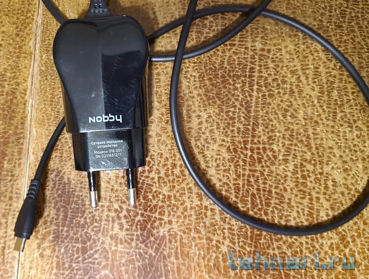

Не обязательно. Смарт Sony сейчас замечательно заряжается от СЗУ Nobby 1,2А. Но как я понимаю, там на плате наверное распаяно 4 пина))
    151.4 KB · Просмотры: 93

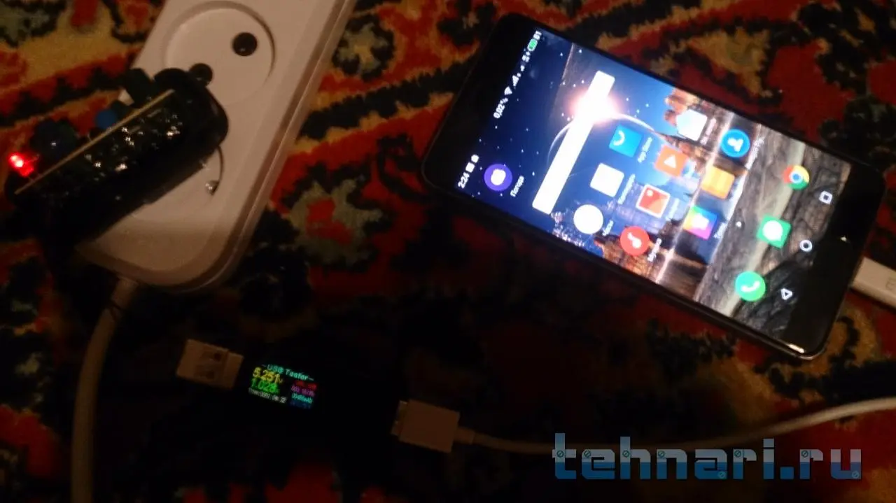

Ха, а мой основной смарт Meizu Pro 6 Plus вполне даже норм стал заряжаться от этой китайской поделки.
Все, ремонт закончен!! Спс за совет.
