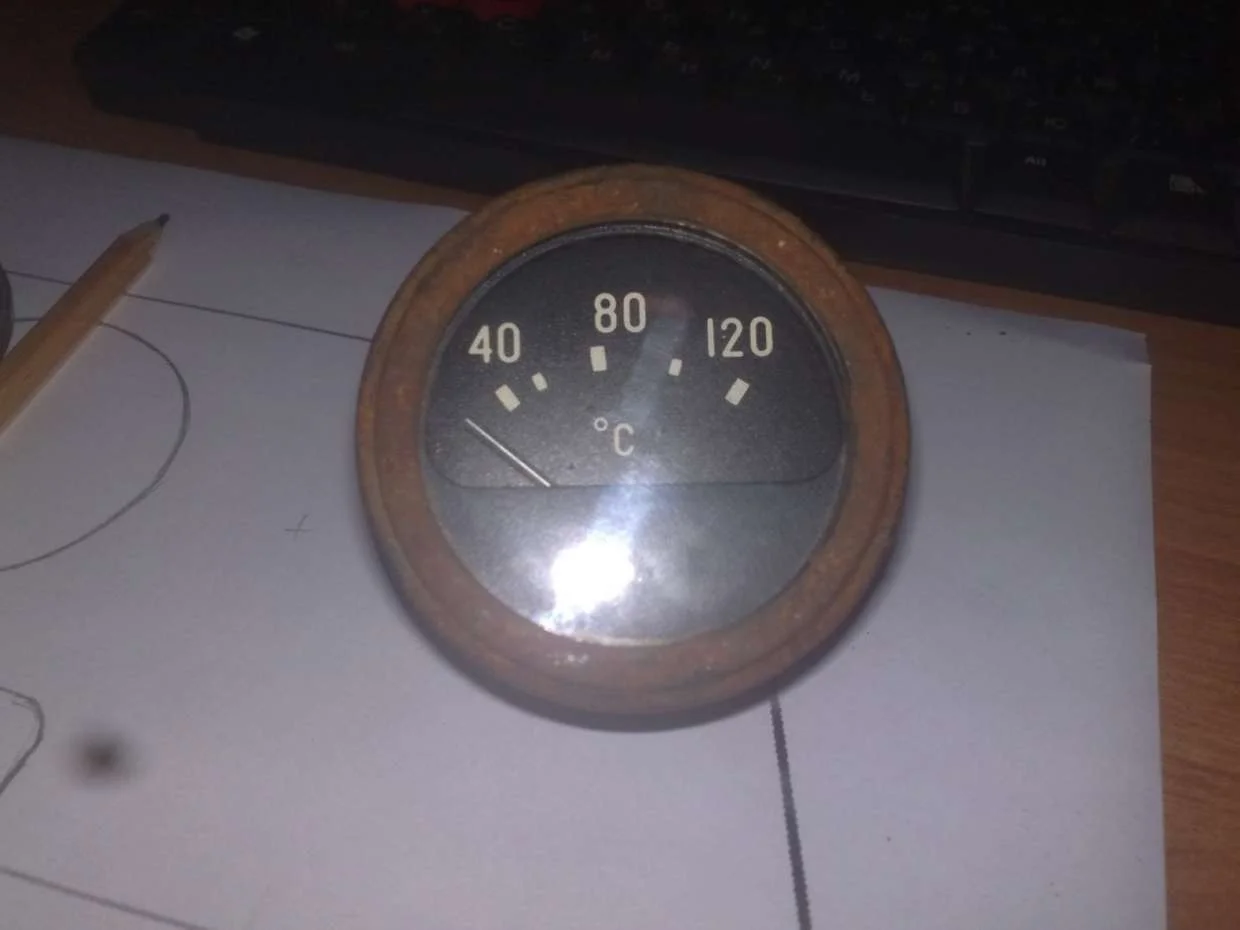

Подскажите от чего этот за показатель температуры и как его надо подключать к датчику...нужно сделать контроль температуры на двигателе для багги,так как у двиги воздушное охлаждение...
Такие указатели температуры стояли на всех сов. автомобилях и тракторах. Принцип работы - нагрев биметаллической пары эл.током. Если не ошибаюсь, датчик имел маркировку М 101.
На индикаторе написано." Д" значит датчик, на второй болтик +. На датчике одна клемма, ее соединить с "Д". На корпусе датчика должен быть -.
Будете контролировать температуру масла двигателя? Можно.
кочевник
стоит двухтактный движок,собираюсь поставить датчик или в картер или на головку цилиндра...скорее всего на головку цилиндра
да там на одной клеме написано "Д",а на другой ничего нет...
я так понял его надо подключать к датчику указателя температуры воды?ведь там одна клема и "-" на корпусе.
или какойто другой датчик?
Не пойдет, датчик должен омываться водой или маслом, только
поставить датчик .. в картер
Сюда провод с датчика.
Сюда + от замка зажигания. Корпус индикатора должен быть изолирован от массы-минуса.
Вам нужно уточнить марку датчика, последний раз имел дело с ними очень давно. Удачи.
чтож спасибо!
