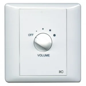

А регуляторы громкости примерно такие
как устроены? Они же как раз регулируют громкость после усилка и до колонок.

Предположим, у вас усилитель мощностью 100 Вт. Вы хотите, чтобы динамик звучал потише, скажем на 10 Вт. Тогда остальные 90 Вт должны рассеяться на резисторе. При этом, его сопротивление должно быть около 40 Ом. Вот и представьте себе переменный резистор на 40 Ом и мощностью 90 Вт. Это будет огромный реостат.
А то, что вы показали на картинке, похоже на обычный диммер в котором для регулировки используются тиристоры и для звука совсем не подходят.

А на картинке именно регулятор громкости (звука) . Там Volume написано и в продаже как резистор для регулировки звука. Вот вам еще одна картинка (там нарисован значок динамика).

Это именно звуковые регуляторы громкости (не диммеры). Такие продаются.
Вот как же они интересно работают по какому принципу. На инструкции их показано, что они просто подключаются к усилку и динамикам (как я и говорил). Без доп. питания. Есть же такие!)
Думаю, в этом регуляторе стоит переключатель и несколько постоянных резисторов.

Разумеется неправильные, если они не выполнены в виде аттенюатора с неизменным входным и выходным сопротивлением, в чем я сильно сомневаюсь. А играться с сопротивлением нагрузки усилителя мощности чревато если не выходом последнего из строя, то значительным снижением качества звука. Посмотреть бы, что внутри регулятора с фотографии, тогда можно будет судить о его характеристиках и возможностях.

Порылся в интернетах и вот что нарыл: устройство, изображение которого показано на фото предназначено для радиотрансляционных сетей, систем оповещения и прочих подобных устройств. Громкоговорители "колокольчики", уличные громкоговорители, радиоточки, электрические сирены, вот область применения таких регуляторов. О качестве звука тут не стоит даже заикаться.
