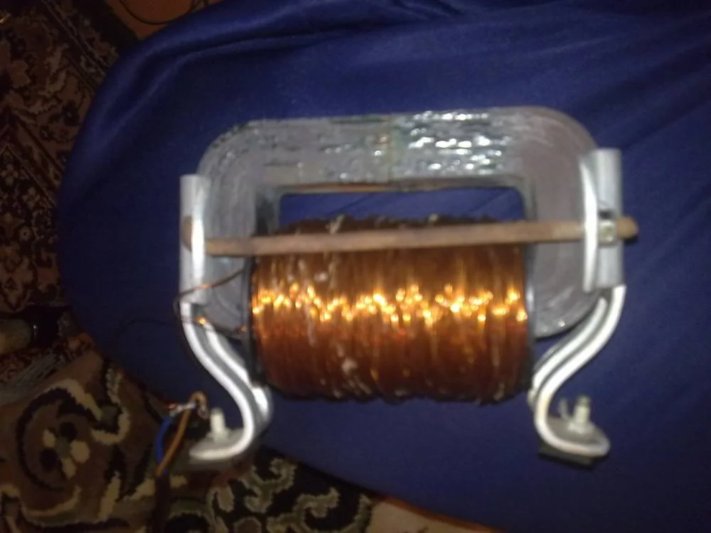

Мотаю первичку, и не хватило провода 1,25 можно ли продолжить мотать проводом 1,35/1,50???
Вторичка будет мотаться проводом 2мм
1.35 можно, но смотря сколько не хватило
примерно 25%, сейчас допаял 1,35 моток....доматываю...включу отпишусь)))
Лиш бы железо потом встало в сердечник. И попробуи не паять , а выведи концы на клемник.
25 - можно
встааааанет))) он гудел оч сильно....части плотнее подогнал...счас уже почти домотал...
про 25% я погорячился....тут все 35...40%.....или я уже лишняк мотаю....
подключи на ХХ и проверь
все, домотал таки)) счас торжественное включение в сеть! если ничего не жахнет отпишусь))
удачи, быстро крутишь
рука набита)) счас докурю и включу)
Ну как, что-то долго ?
комп выключал ..отгреха)) ну..что можно сказать....греться то он не греется....но гудииииит подлюка(( кажись железо плохо подогнал
Ш - образный? Сжать его посильнее или эпоксидкой. Вольтажи ок? Греется он же только гогда железо сжато плохо или межвитковое.
прост железо расслоилось, да и место стыка двух половинок надо бы полирнуть...
    58.8 KB · Просмотры: 228
    41.3 KB · Просмотры: 672

сорри с телефона перекидывал)) вообще что бы был под рукой с готовой первичкой, а вторичку под нужный вольтаж домотаю....есть конешн мысль приспособить его на питание переносного Комбика для гитары на 20вт.
