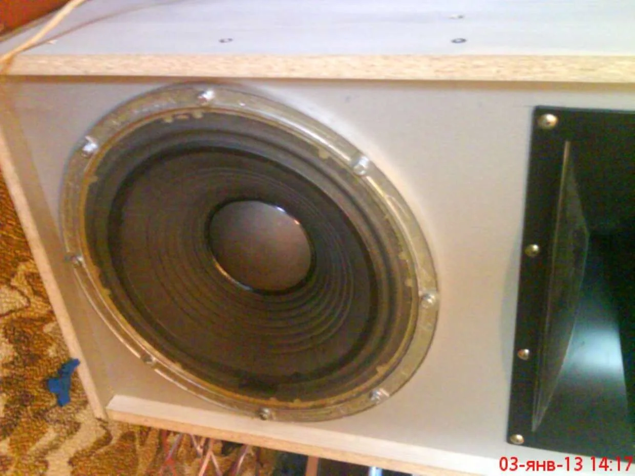

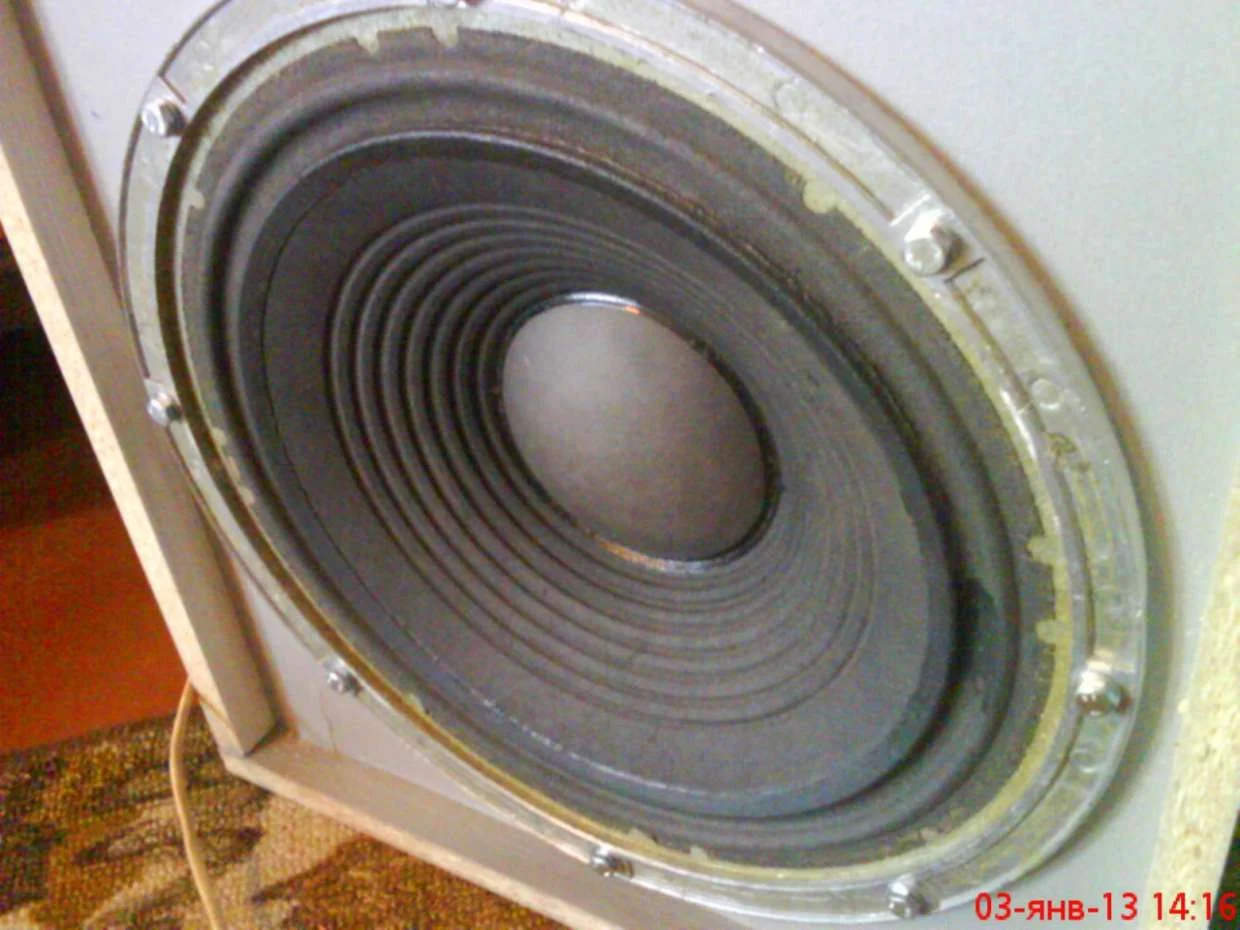

Я крашу черной краской для замши(для обуви)в балончике.Веса накакого,цвет равномерный+защищает от влажности.Результат на 5+! Проверено лично.Конечно если диффузор из целюлозы.2-3 тонких слоя через 20-30 минут.Единственный мнус:места где клей краска может не лечь там
Вот пример краски для замши. 75ГДН 12" дифузор окрашен этой краской.

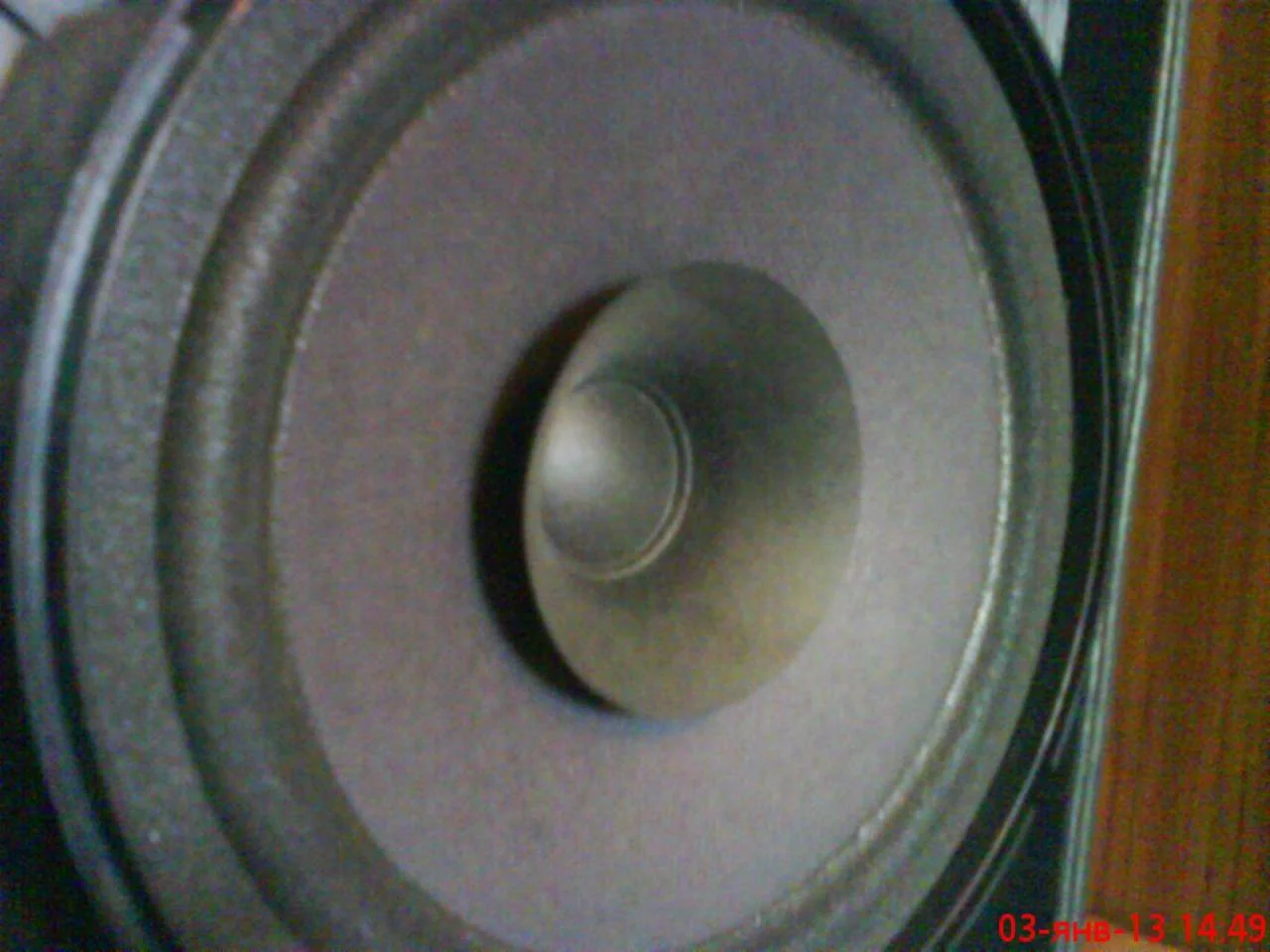

Вот еще пример замшевой краски.Динамик Clarion, цвет был хрен пойми какой, зато теперь все ровно и красиво. Насчет ТУШи я чего то раньше на догадался.надо попробывать
