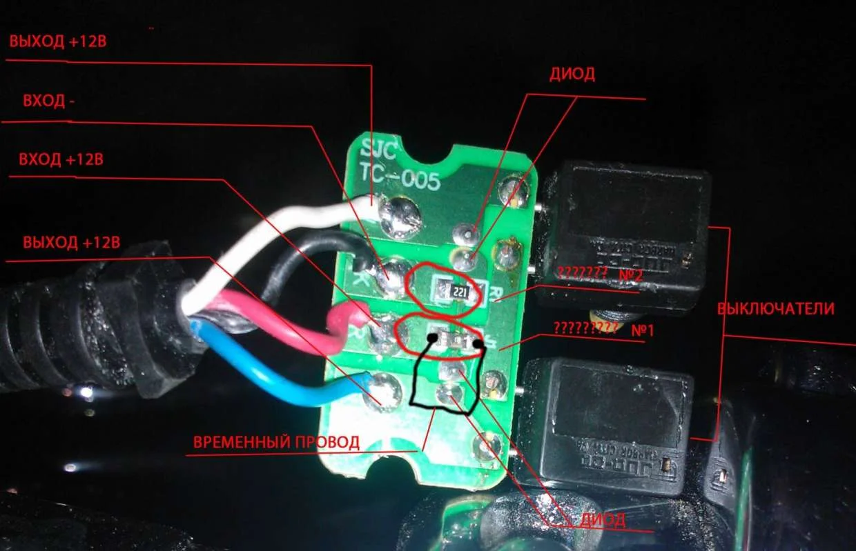

Всем привет!
Люди,помогите немного с эл. схемой.
Точнее подскажите как называется деталь под номером 1 и 2 на фото.
И зачем она нужна???
Это схема 2-х кнопочного выключателя мотоцикла.
При включении кнопки загорается диод и напряжение идет на выход. ( например на доп. фары )
Дал сегодня сильную нагрузку на него в результате сгорела деталь под номером 1,выключатель перестал работать.
Но если кинуть на контакты временный провод ( на фото он обозначен черным ) минуя эту деталь,то все превосходно работает.
Диоды горят,напряжение идет.
Зачем тогда эта деталь там стоит???
И что будет если оставить временный провод???

1 - перемычка
2 - резистор
Значит если вместо этой перемычки припаять провод,ничего страшного не будет??
Резистор нужен,что бы работали диоды?? Или еще для чего нибудь?
Извиняюсь за дурацкие вопросы,просто хочу его починить. Менять его очень проблемно. Нужно всю переднюю проводку заново перекладывать.
