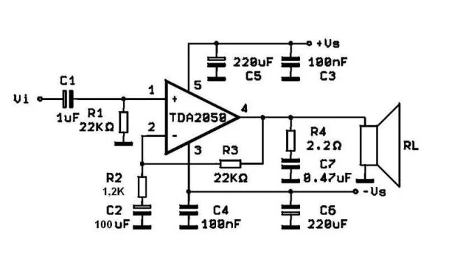

Подскажите по TDA2050
Кирилл93
21 Авг 2010
202
2
Напишите пожалуйста все детали этой схемы!:)
    16.4 KB · Просмотры: 5,035
Я не знаю на сколько вольт конденсаторы?:(
А сколько вольт будет у вас питание?
у этого усилителя предел по питанию 25V, рекомендуемое 22,5V.
соответственно 30-50V должно на электролитах,
да и по питанию C5-C6, я бы поставил микрофарад так 2200, не менее.
А все должны быть оденаковые?:)
Можно и не одинаковые. Хотя если ты за C5 и C6 то нужны одинаковые(моя мнение)
да C5. C6. одинаковые и по вольтажу и по микрофарадам.
По двухполярной схеме питания, нужен транс 2х22В на ток (каждая) 2.5А,
транс 120-150 Ватт. Конденсаторы С5-С6 2200-3300mF х 40V ...
По однополярной схеме включения, одна обмотка 22В 5А, электролит
4700-6800mF х 40V ... :tehnari_ru_953:
