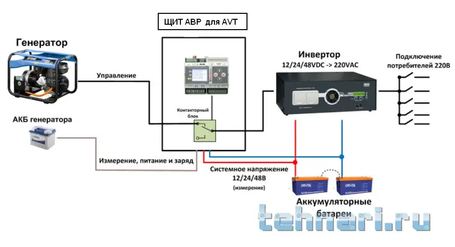

Доброго времени суток уважаемые форумчане! Подскажите пожалуйста, есть ли такие бензиновые или может быть дизельные генераторы способные работать автономно. Т.е. ситуация такая, необходимо подзаряжать аккумулятор, подключенный к нагрузке. Аккумулятор постепенно садится, и при достижении определенного уровня , включается бензиновый генератор, и заряжает его, после заряда генератор отключается и цикл повторяется. В инетернете я нашел системы автоматического контроля устанавливаемые на генератор и осуществляющие его автозапуск по такому алгоритму, но мне интересно есть ли заводские системы подобного плана, установленные с завода на генератор, если не трудно то пожалуйста поделитесь ссылкой или моделью подобного генератора, заранее спасибо.

Вот именно какая разница, меня сейчас не интересуют сложные курпускулярные теории связанные с просадкой напряжения в аккумуляторе при падении температуры или влияние половой жизни кузнечиков на сульфатацию аккумуляторов . Я рассматриваю бензиновый, может быть дизельный генератор ( цена вообще не принципиальна) как источник, способный подзаряжать аккумулятор при падении напряжения, т.е включаться автоматически. Я знаю, что у некоторых людей существуют такие системы, в которых несколько аккумуляторов (автомобильных) соединены в один большой, далее стоит инвертор для преобразования напряжения. Когда аккумуляторы подсаживаются, автоматически включается генератор, который заряжает аккумуляторы и отдает напряжение например в дачный дом. НА фото пример данной системы. Меня интересует , есть ли что - то подобное заводского исполнения без закупки дополнительных устройств, опять же повторюсь цена не важна.

Мне кажется что проще генератор
Который работает в так называемой "горячем режиме" в связке с ИБП для аппаратуры. Для полностью автономной системы а-ля подлодка ( всплыл, зарядился, нырнул ) не вариант.
Да это понятно, просто меня интересует сам факт существования таких систем, без моего вмешательства. Хочу знать существуют ли такие генераторы способные работать по алгоритму, который я привел, если да, то меня интересует марка, модель.
