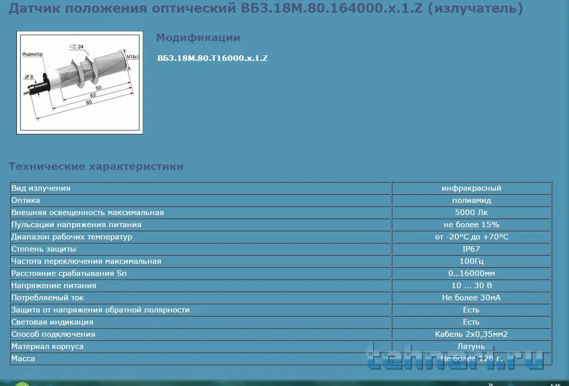

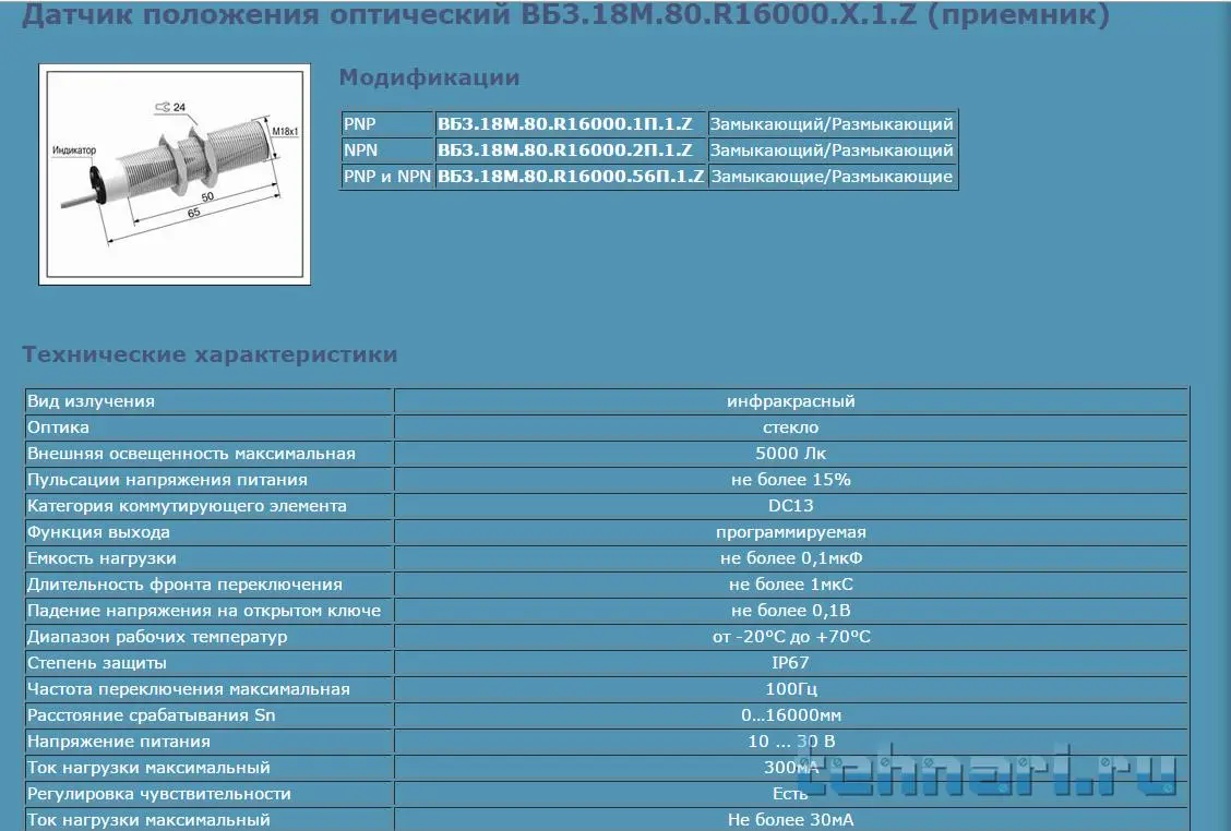

Добрый день ребята! подскажите как правильно запитать к пину микроконтроллера, Фотоэлектрический Датчик по питанию от 10... 30в 30мА, чтобы на ножке МК принимать логическую 1 - 0.
Тип датчика?
    36.8 KB · Просмотры: 57
    53.8 KB · Просмотры: 59

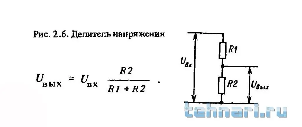

Сколько вам там нужно 5В или 3.3В? Поставить резистивный делитель напряжения и не мучаться...
    14 KB · Просмотры: 141
