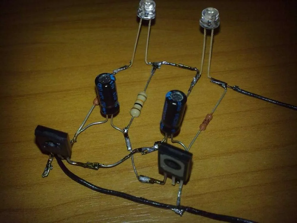

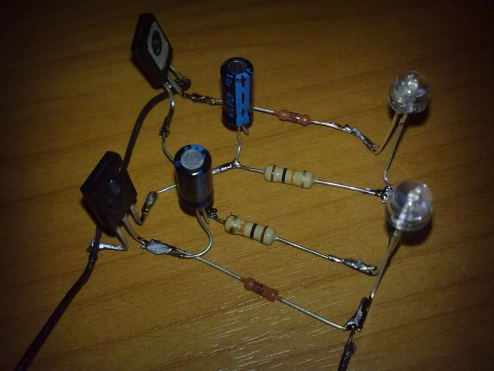

Впринципе я ее уже собрал но она не работает подскажите что не так

Результат кстати получился такой что горит только правый диод.
по-моему у вас 1 из конденсаторов не припаян, насколько я могу судить по фото, точно не видно.
тот что на 1 фотке нижний.

НЕ правильно спаял схему. Смотри, к плюсу питания подключены два резистора и два анода СД. А у тебя как?
точно ща исправлю и проверю спасибо
точно спасибо только теперь другая проблема он не маргает а просто гарят оба диода
Может они мигают слишком часто и для глаза сливаются, попробуй увеличить ёмкости раз в 10
можете подсказать какую емкость лучше взять
попробуй увеличить ёмкости раз в 10 т.е 470мк
спасибо попробую
