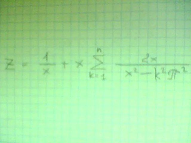

Подскажите пожалуйста, верна ли программа?
задача:
решить задачу вычесления значения функций, содержащей сумму. При вычислении суммы используется цикл с предусловием.
z=1/x + (значёчек суммы, над которым стоит "n", а под ним k=1) * 2x / x(в квадрате) - k(в квадрате) * п(тобиш "пи", в квадрате)...
даны исходные данные: n=20; x=0.5
программа:

Практически, всё. Ошибок очень много.
А для начала - найдите способ показать запись функции как следует, потому что из описания я, например, мало что понял. В частности, совсем не понял, к чему относится значок первого умножения
Наберите в Word'е, или напишите и сфотографируйте ну и т.п.
воть....формула:)
    13.7 KB · Просмотры: 90
воть....формула:)
Тогда так:

Вообще-то приведенный вид функции вызывает некоторое недоумение. Вот вы пишете: F1.webp. Но ведь это то же самое, что F2.webp, или F3.webp! Просто последние два варианта записаны по-человечески.
