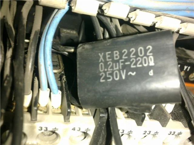

Подскажите пожалуйста
Что это такое? и как называется? подсоединено к контактору.
XEB2202 pdf, XEB2202 description, XEB2202 datasheets, XEB2202 view ::: ALLDATASHEET :::
вот фото:
Дословный перевод - подавитель шума (электромагнитного). Последовательно соединенный конденсатор 0,2 мкф х 250 В и резистор 220 Ом 0,5Вт.
Спасибо! а по проще как его обозвать можно?
Искрогаситель, шумоподавитель, фильтр. Всё зависит от фантазии продавца:)
